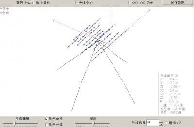

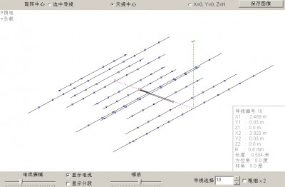

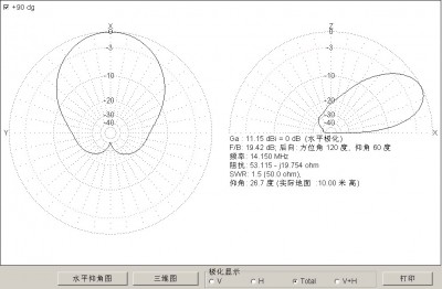

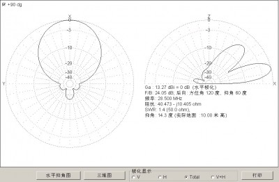

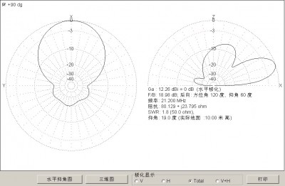

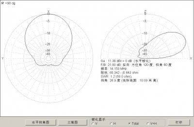

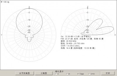

想像是远远不能解决实际问题的,所以计算就成为不可少的东西
三种不同条件下的C19数据
十米高,没有拉绳,这个可能性不大
[ 此帖被BG5EHX在2013-03-05 09:01重新编辑 ]

只看该作者 23楼 发表于: 2013-03-05

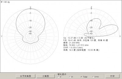

拉好全长的拉绳,直径8mm,还是十米高
呼号:BG5EHX

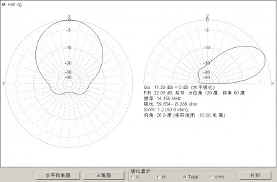

只看该作者 24楼 发表于: 2013-03-05

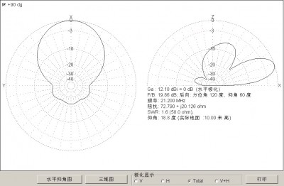

拉绳中间加绝缘子,我实际上是从不干这事的,因为我是军杆控 ,没见过军杆的钢丝盒也能装绝缘子这种事

只看该作者 25楼 发表于: 2013-03-05

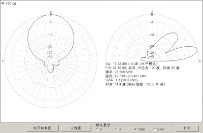

上面三贴点击看大图

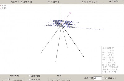

拉绳和天线有没有影响?有,当然有,但要看是如何拉,如果拉绳和振子有一定的夹角,这种影响会小的多,有没有加绝缘子也没什么区别,有时断开的振子正好是和天线的1/2波长差不多,又比较和振子平行,那么恭喜你,你的天线就会多一条振子,DP成八木,八木多一木,多牛B的事,这当然是我不会干的。
(以上四贴代表个人软件模拟水平,更换宝地如有不同结果,概不负责)
[ 此帖被BG5EHX在2013-03-05 09:10重新编辑 ]
呼号:BG5EHX
姓名:陈伟军
地址:浙江省海盐县中国银行  314300
QQ:24628787   QQ群号: 26382971
离线bh4ku
1281
只看该作者 26楼 发表于: 2013-03-07
也就是说在八木塔中拉线越垂直于地面影响越小。反之越大。不知理解的是否正确。但拉线与塔饿夹角又影响到塔的牢固性。若这样,拉线在牢固和影响之间取个平衡,夹角多少合适?

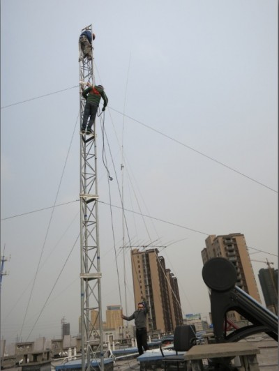

只看该作者 27楼 发表于: 2013-03-09

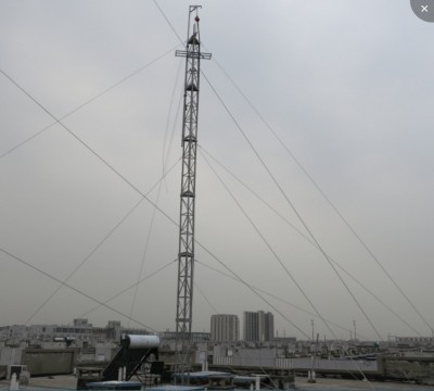

你干嘛上下面塔的时候不把立杆放进去?这样,在最上面一节的工作强的时候,人的工作度很大的。
离线BG5EHX
4679
只看该作者 28楼 发表于: 2013-03-09
正为这事吃后悔药呢,现在最上面这一节太重了

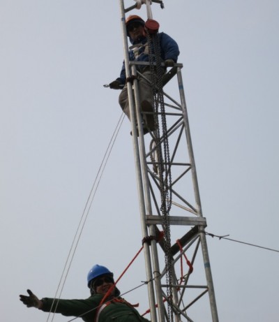

只看该作者 30楼 发表于: 2013-03-10
最重的,最后一节装上去了,下周装天线,真费力

后面还有一付18米塔的计划,所以这付就比较的关健,而且18米高,加上房子有12米高,所以差不多到地面的高度是30米,算一算要一个45臂长的吊车才能一次性架起来。麻烦

30米?2500 一台班,估计。
