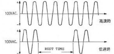

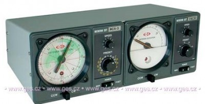

Create旋转器不为人知的秘密-低速旋转也能输出同样的扭矩
这几天一直为旋转时发出的声音卡卡声而纠结,写信给了日本Create总部
得到他们的耐心解释,才忽然想明白这就是所谓的技术含量,公司竞争力所在。
调速不减扭矩的解决方案原来是下图这样的。
谢谢CB给我上了一堂很生动的课程。拜服

这就是PWM,脉宽调制。

脉宽调速。。

Create用的是交流电机,实际上还可以用变频器,不过那个价格就有点

还有个问题,发热巨大!所以假如平凡转动天线,会有点麻烦。不过,就照比赛用法来看,好像也不是问题。慢慢玩吧。呵呵。麻烦的就是你接上数据控制,不要老是让软件去自动调整角度。不然,五分钟就烫咯!

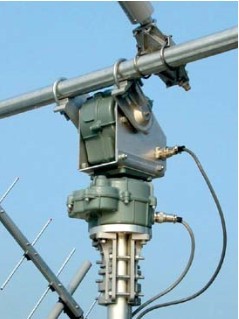

BD4CB:还有个问题,发热巨大!所以假如平凡转动天线,会有点麻烦。不过,就照比赛用法来看,好像也不是问题。慢慢玩吧。呵呵。麻烦的就是你接上数据控制,不要老是让软件去自动调整角度。不然 .. (2013-06-14 23:20)
换个转太阳能板的减速机,加上200W的电机,用马工的控制器。
随便转,不可能发热的。

不是所有的旋转器就叫AZRotator的

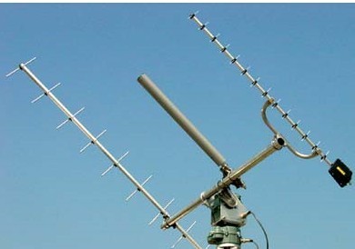

 你去试试AZ/EL 看看效果 到底能否Mount

肯定没有你的那种好用,不过你上面的那种如果换成4阵列2M八木,主梁6米,间距3米8,估计还小了点。
