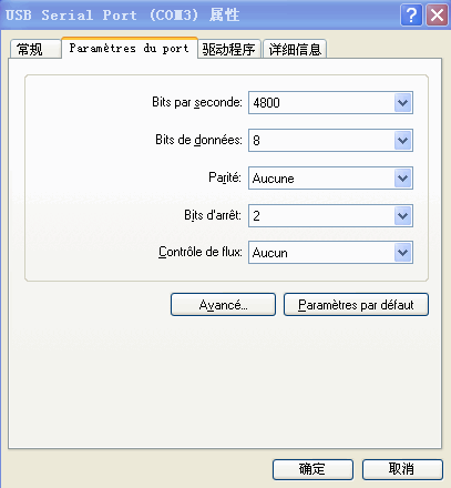

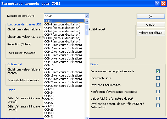

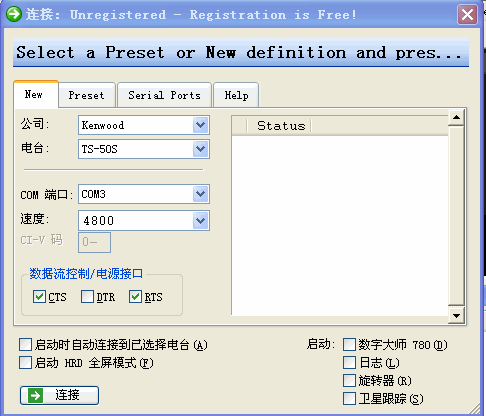

再次连接HRD,却发现端口不对,设备管理器里看看,原来COM1-COM15都被不知什么程序占用,TS-50S连接的是COM16,而许多软件认不到COM16,比如N1MM设置菜单里只有COM1-COM8,计算机COM口需要更改。
在COM口设置高级菜单里,看到COM虽被占用,仍然强制切换,系统虽报错,不管,重新启动计算机,再看,TS-50S联到COM3,切换成功。

设置COM3速率4800,8位,停止位2,其余选自动,OK
连接HRD成功。

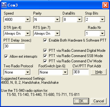

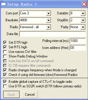

在N1MM里面费了点劲,设置好端口后,N1MM一直读不到VFO1的频率,N1MM如同死机一般,TS-50S开关机几次不起作用,最后关闭电源,再开机,一切正常。原来按下TS-50S的电源按钮,机器内部是待机状态,无法复位。
有了N1MM折腾的经验,L32就简单多了,设置好端口,工作正常。

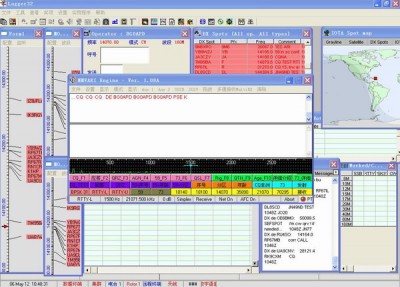

现在好了,点击DXer发的SPOT,机器工作频率,工作方式随之改变,真爽。
唯一不足的是,L32控制机器相对N1MM延时较大。试着提高COM口通信速率,但无果。
除了4800,均不认,可能TS-50S串口设计速率固定在4800.

只看该作者 4楼 发表于: 2012-05-04
调整速率用polling interval

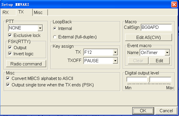

只看该作者 6楼 发表于: 2012-05-04

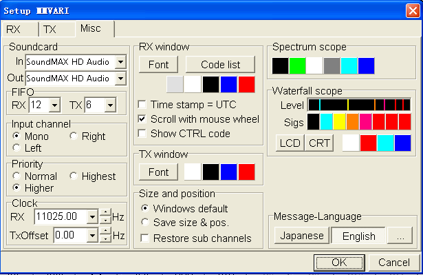

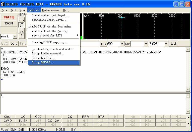

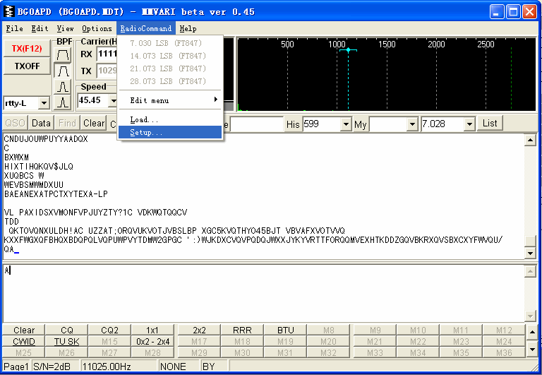

下午用MMVARI-0.45版试机,成功控制TS-50S的PTT,点击CQ等宏菜单,机器顺利on-air,RTTY、PSK31等数字模式均没问题。设置如下:
MMVARI设置:
PTT选NONE,PTT选框里的其他三个选项根据需要打钩,右边宏选框里填入自己呼号,见下图
声卡设置:输入输出选计算机默认声卡。

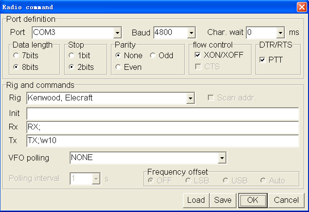

只看该作者 7楼 发表于: 2012-05-04
Radio Command设置:
Port填写USB模拟串口号,设置如下,注意DTR/RTS下的PTT一定打钩:
邮箱:BG0APD@163.com
电话:15309910960

只看该作者 8楼 发表于: 2012-05-04
有时更改设置后,发现PTT无法控制,断电,让机器复位,基本可以解决。

L32内置Mmvari,Mmtty控制TS-50S很好用。
邮箱:BG0APD@163.com

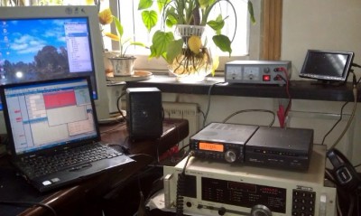

只看该作者 11楼 发表于: 2012-05-10
显摆一下,TS-50S在办公室。

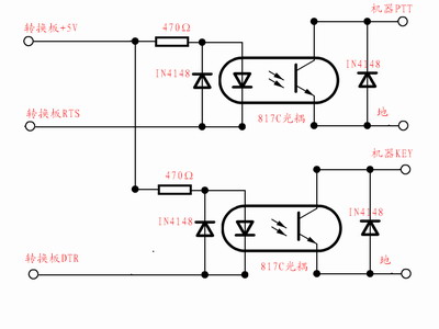

折腾一下咋用电脑自动发CW吧~~
离线BG0APD
8463
只看该作者 14楼 发表于: 2012-05-26
回 BH4SKP 的帖子
BH4SKP:
折腾一下咋用电脑自动发CW吧~~
说实在的,因为不会,很少玩CW,不过应该可以用USB—TTL转接板加光耦来实现,没试过。
