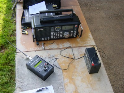

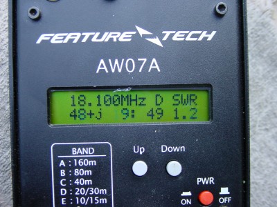

今天17m  18.100MHZ  SWR1.2  调试方法数据记录,PAC-12不再折腾了。

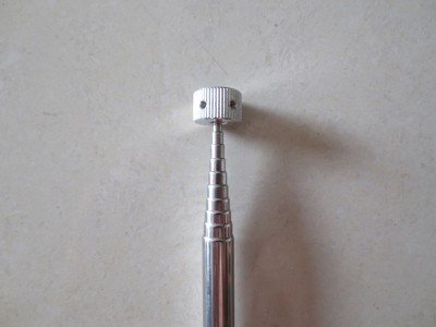

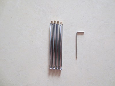

电容冒来了
由于工厂加工过程中操作的失误,电容冒上的孔看上去有一点点歪(仔细看图片,拉杆天线拧上就可以看出来)不过不影响使用效果,如果介意的请不要拍
注:电容冒的内孔是6mm,也就是说您的拉杆天线头上的小帽子是直径6mm的才可以使用该电容冒,如果您的拉杆天线上是6.5mm的,就要自己动手扩一下电容冒上的孔才可以使用--本人不代扩孔
电容冒包括:拉杆天线4根--拉开长度30CM,六角扳手一个,带顶丝铝制接头一个

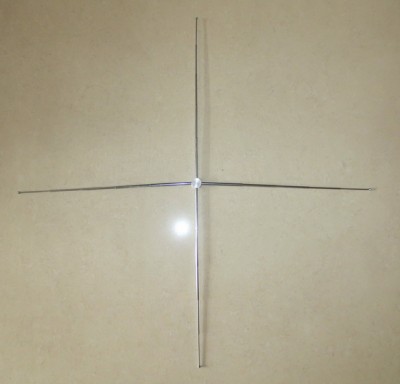

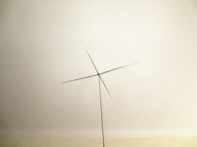

再来个图
