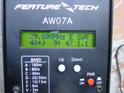

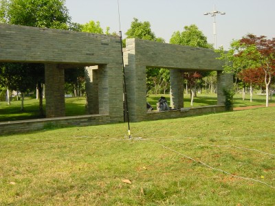

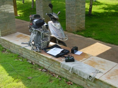

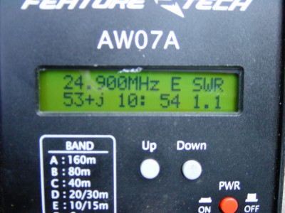

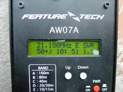

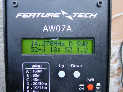

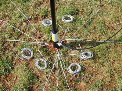

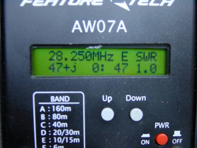

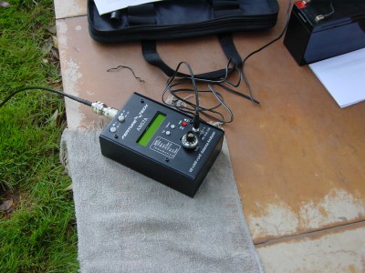

每天8:30 - 11:00两周连续各种地网组合定地点无发射调试,地点公园草坪,馈线50 - 3 10m,天分AW07A。
20m  14.270MHZ SWR1.1 - 1.2  线圈2 - 8 ,下杆5,上杆拉满,地网均全开。
17m  18.100MHZ SWR1.3          线圈1 - 2 ,下杆4,上杆缩20mm,地网均全开。
15m  21.180MHZ SWR1.1          线圈1 - 2 ,下杆4,上杆7节+100mm,地网均全开。
12m  24.900MHZ SWR1.1          线圈2 - 1 ,下杆4,上杆7节+132mm,地网均全开后12m、10m分别手绕成圈收放杆根。
10m  28.250MHZ SWR1.0 - 1.1  线圈1 - 1 ,下杆4,上杆880mm,地网均全开后10m手绕成圈收放杆根。
10m  29.600MHZ SWR1.0 - 1.1  线圈1 - 1 ,下杆4,上杆752mm,地网均全开后10m手绕成圈收放杆根。
地网尺寸请看BA6QH老师的博客。
线圈、下杆、上杆、地网设置参数是我实测的数据。
线圈和上杆配合调整可以改变频率和带宽,地网调整可以改变驻波。
电容帽实验(已做)放弃 ,底座附加地网实验(已做)放弃,7MHZ SWR1.3(已做)放弃。
变数很多,也很累,无视频资料,锻炼身体自娱自乐,还有一个17m的1.3再调,一定要争取打压到1.2以下,低功率通联待试,换波段麻烦一些。
关键词:线圈    上杆    地网

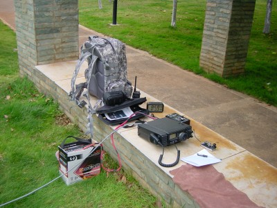

今天8:30 - 11:00试验了一下PAC-12,FT-897(46A电瓶供电) 100W。
SSB QSO  BG6QCX  BA1GN/8  BA5XA  BG9DSG  BG9ADJ  BG9GTI  BG3HCI  VR2UNN  BG9KO  BG6IQE  BG5TSJ  BG9RP  BH1LZO
BG7NUR  BG9WH  BG9GBG  BG3XA  BG6LJG  BG7DCE
频率繁忙,按时收队。
个人体会,期待您对PAC-12的实践和技术交流 。

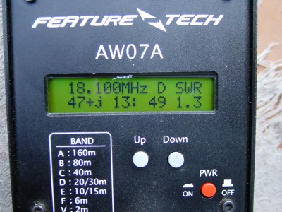

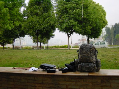

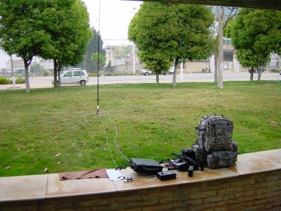

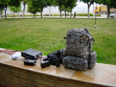

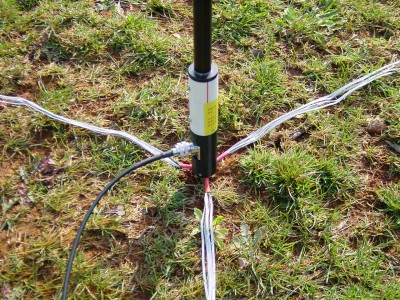

今天17m  18.100MHZ  SWR1.3  没有打下去,过天再换地网试试,顺便拍了几张照片,如果馈线用鬼子50 - 5  5m的效果比这能再好一些,我试过。
地网变数是关键,一付地网足以,只是尺寸难确定,再试。
[ 此帖被BG8SNK在2013-04-17 21:28重新编辑 ]
