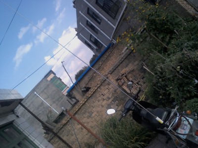

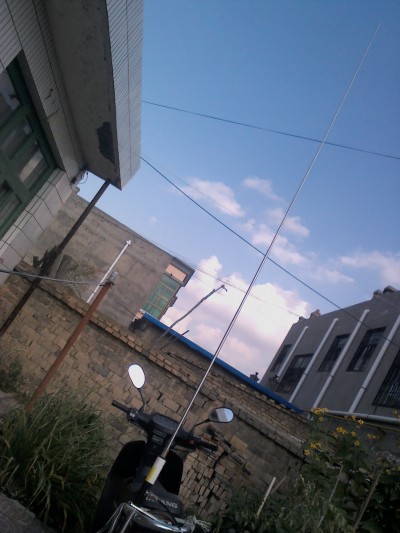

29.6时的PAC-12
离线BG9BHM
234
只看该作者 242楼 发表于: 2012-10-18
今天中午这样架设29.6驻波很高!
离线BG9BHM
234
只看该作者 243楼 发表于: 2012-10-18
这样架设VU段驻波最大两个格子(897),应急时能用。效率高低就不知道了!
离线BD7JPC
3636
只看该作者 244楼 发表于: 2012-10-18
回 BG9BHM 的帖子
BG9BHM:今天中午这样架设29.6驻波很高! (2012-10-18 15:18)
这个·方法不错,下面加高到1/4波长才对啊或者把地网拉起来看看

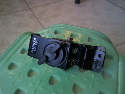

买了个卡边想车载安装PAC-12(主要用于十米,当然是停下来用),用万用表量一下,发现卡边不通电。车载安装时要不要把卡边上的漆磨掉?
离线BD7JPC
3636
只看该作者 247楼 发表于: 2012-11-04
回 BG9BHM 的帖子
BG9BHM:[图片]
 (2012-11-04 08:47)
接个地网到车体就行了
