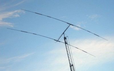

BG5EHX:这最后一张相片才是最关健的,我相信没有那家20米波段的振子主间2。5米长一这段可以站一个70公斤的人还能一点事都没有吧[表情]
[图片] (2013-07-12 10:38)
再来个后首翻  那就全了

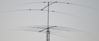

借用EFD现在房顶上的两幅成品天线比较一下振子的下垂,看看55cm有多大
呼号:BG5EHX

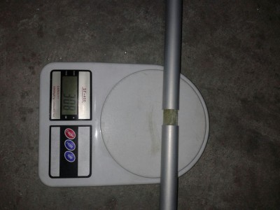

离线BG5EHX
4680

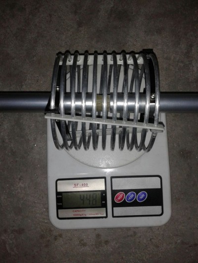

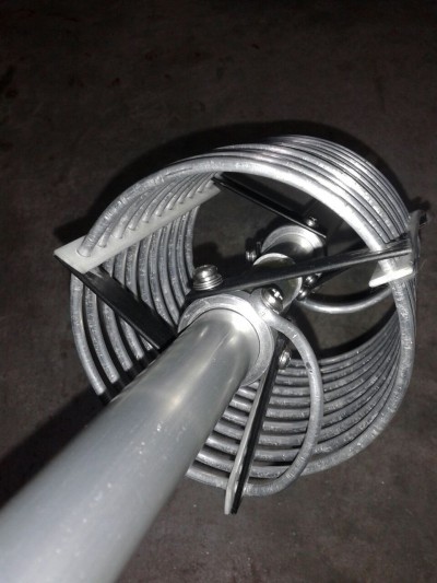

只看该作者 27楼 发表于: 2013-07-15
完成的D240加感部份振子,重量称出来真没多少,这样加感可以放在振子中间去了

只看该作者 28楼 发表于: 2013-07-15
Stack再来个45度交叉咯
R-DP结构非常好 整根的话 风吹了 不会折起来朝一边去吧
只看该作者 29楼 发表于: 2013-07-15
只看该作者 30楼 发表于: 2013-07-15
STACK的话互相有着很严重的干涉和吸收,最好上下方向错开45度这样基本可以解决问题

??????????何意

回 BG5EHX 的帖子
BG5EHX:完成的D240加感部份振子,重量称出来真没多少,这样加感可以放在振子中间去了
[图片] (2013-07-15 16:49)
LZ 这个天线看的出费了不少脑细胞

线圈大得可以啊
只看该作者 39楼 发表于: 2013-07-18
回 BD8SZ 的帖子
BD8SZ:线圈大得可以啊[表情] (2013-07-18 07:53)
套不牢 滑特 哪能办哈
捏住根部?
