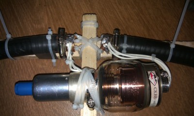

本周末计划将电容和大环的连接处重新焊接,然后架高了再试。大功率烙铁已经买了

真空电容没有玩过,我看它上端像是有个法兰如果用铜板和法兰连接电阻应比较小,下端用同直径铜管切开口子再夹紧应也可以。直接焊接要小心玻璃破裂。我在试验用铝管套起来,间隙2MM所谓长号拉管式。

不是法兰连接的,就是用普通电线和馈管焊在一起的,和电容连接的一端用不锈钢扎带咋住的。
昨天晚上进行了进一步的改造,将原来的单线改成了三根线,和馈管的连接处重新进行了焊接,电容连接处重新紧固。两头的接点都变成了三处,应该比原来有更小的连接电阻。
昨天室内调驻波,可以调整到1.03,比原来好很多,不知道是不是和改善连接有关。
今天防汛演习,明天野外验证效果。

肯定有所改善磁环的发射电阻14MHz只有0.1左右环路电阻稍大效率就没有了。期待你的成功。不过不锈钢的电阻挺大的而且较硬不易贴合建议用紫铜皮。

换三根线也不够粗吧,把馈管铜皮剖出来直接焊上或压接在电容上!!! ,呵呵

其实引线的粗细还是第二位的,最大的电阻往往是在接触面上,最好是原子结合(焊接),其次是法兰连接或压接,最差是滑动连接,如可变电容的滑动触点。因此磁环天线要用蝶形电容。

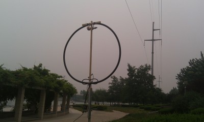

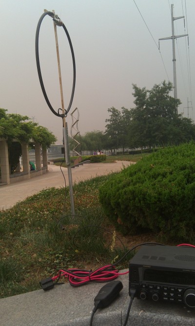

今天上午和上次同一位置,采用如图架设方式,50W功率,先后通联如下电台
BG6IJW      对方给我的信号报告  59
BG1MEX     对方给我的信号报告  59
BI7PER    对方给我的信号报告  59
BG4PCG   淄博  对方给我的信号报告  59+20
BH7PWL  佛山    对方给我的信号报告  59   对方50W   三波段倒V    我抄手他也是59
BH1NNN   北京  对方给我的信号报告59+
BH7PMV   对方给我的信号报告59,我抄手他强度较好,但是噪声较大,49的信号
环面东西架设,通6区较好
环面南北架设通1、7区较好
[ 此帖被bg4icc在2012-06-10 21:55重新编辑 ]

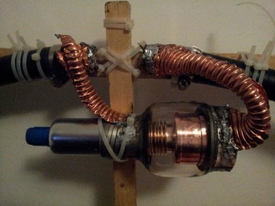

换三根线也不够粗吧,把馈管铜皮剖出来直接焊上或压接在电容上!!![表情] ,呵呵[表情]!
直接用馈管的铜皮连接电容和大圆。没有直接将大圆馈管铜皮直接焊接,而是使用另外的馈管铜皮焊接,真个天线没有压接,全部为焊接。如下图:
