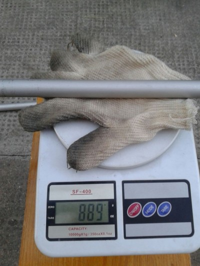

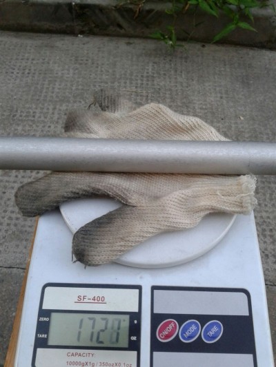

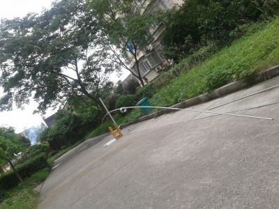

正好找到一个应用,月底的海岛比赛打算大搞一下,升降杆已经准备了四付,二付15米,二付12米,但八木天线只有一付SB,现有的C19和D240重完全不合要求,开工制做二付超轻超硬的,并能快速拆装。已经完成60%的工作了,发个贴自勉一下

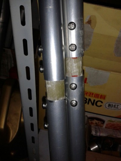

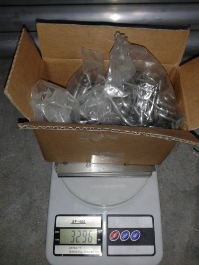

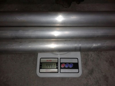

一分分振子和五金件全部测下来,20米的振子单根1721克重,三根总重5.1公斤,15米振子单根889克重,三根总重2.6公斤,10米振子就更轻了,630克,五根总重3.1公斤,六米主梁4.4公斤,所有五金联接件3.3公斤,加上一块一公斤重的底板,C19的总重可以控制在19.5公斤的样子。

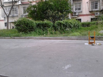

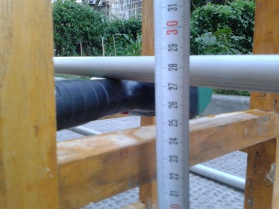

20米最长的反射振子长度是11.4米长,下垂在55cm不到,15米振子反射长度是7.9米长,下垂在28cm不到,十米振子反射长度是6米长,下垂不到15cm也就没拍片,

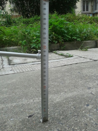

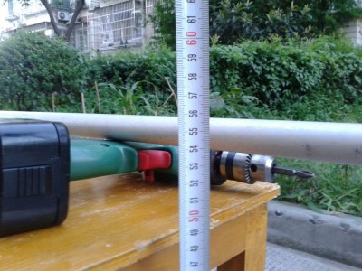

十五米振子的下垂测量

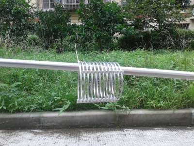

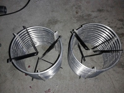

D240的线圈,超轻超大,4mm的铝管绕制,铝管长度3.5米,D240的振子打算控制在6.5米左右,反射控制在7米长
单根反射振子现在测下来是4公斤的样子,这样一付D240总重会在16公斤的水平,用15米升降杆升到13米高应当是安全的

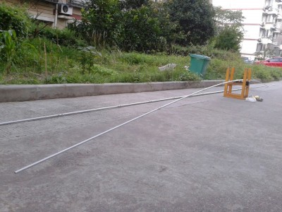

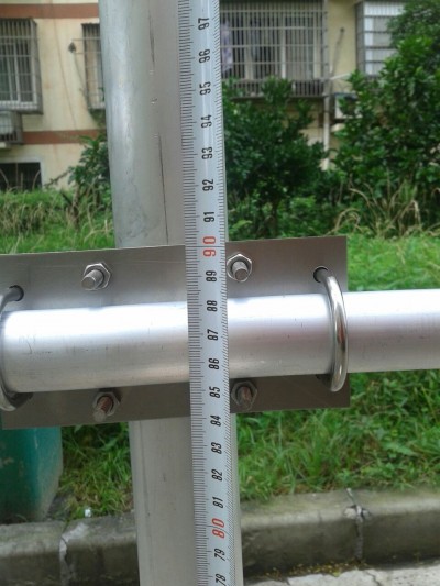

七米长的D240反射振子测下垂是70CM,还不错

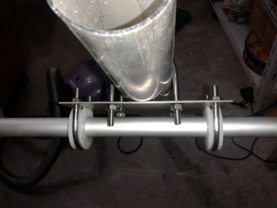

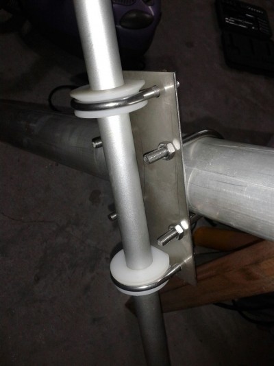

振子和主梁的连接方式是双U卡,以后打算还是用几字型不锈钢板固定在主梁上,这样安装会更方便,

只看该作者 5楼 发表于: 2013-07-12

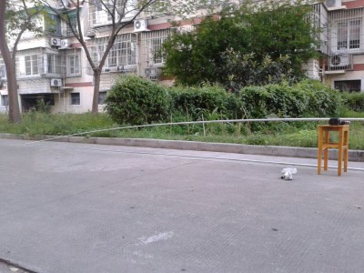

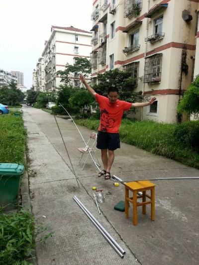

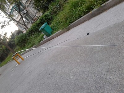

这最后一张相片才是最关健的,我相信没有那家20米波段的振子主间2。5米长一这段可以站一个70公斤的人还能一点事都没有吧

只看该作者 12楼 发表于: 2013-07-12
140公斤?那可以站在一付C19上面
我是打算找个时间C19做好后全部支起来上面站二个人试试

你还是要增加根部直径。明显看见根部由于吃力过大,变形严重。
离线BG5EHX
4679
只看该作者 16楼 发表于: 2013-07-12
找了一张上次在朋友那里架C19时拍的图,这个角度差不多吧,可惜当时没拍全振子,更没有用个尺子测一下
