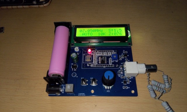

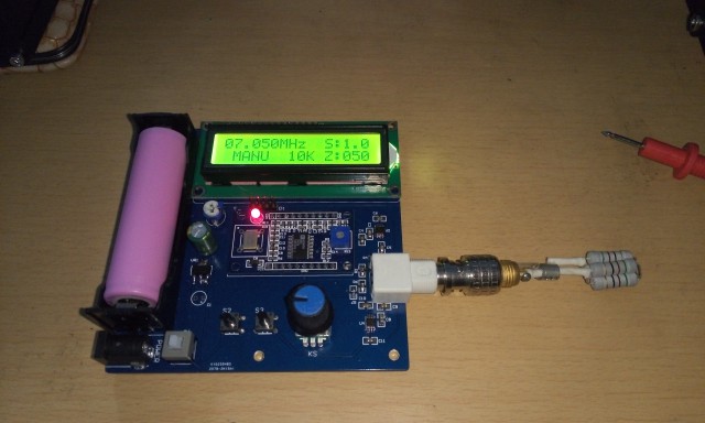

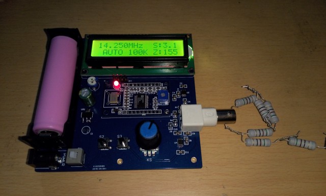

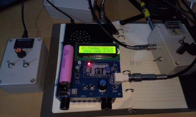

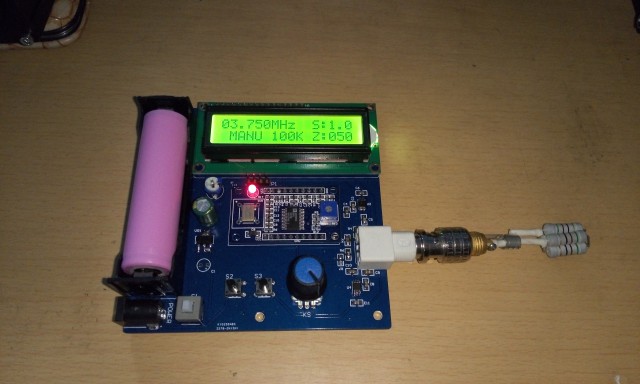

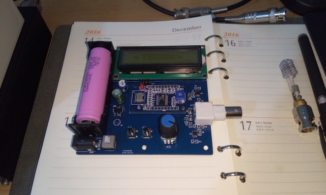

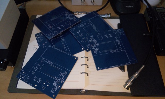

这几天做项目正好要做一批板子,就一起把实验天线分析仪的PCB做了出来。
原理很简单,DDS信号通过分压电阻接入天线,分别测量DDS输出有效值和分压输出有效值,通过软件矫正计算出天线等效阻抗与驻波比。
测量范围:0.5-30Mhz,等效阻抗测量范围:0-500Ω,一节18650供电,供电电压不能超过5V。
也可以作为0.5-30MHz正弦波信号发生器,Vpp=2V。
这一批板子只是测试板,一共6片,PCB10*10cm,想鼓捣的的可以玩玩,可以直接作为DDS用。
焊接好带DDS有2片,上电就能用,120一片。
焊接好不带DDS有4片,自己购买DDS插上就能用,60一片。
地址:https://item.taobao.com/item.htm?id=526141046464
已经出完,勿拍
测试视频:
http://v.youku.com/v_show/id_XMTQ0MTE3NzE3Mg==.html?from=s1.8-1-1.2
PCB板子
焊好的板子
用电阻矫正

现在天线调整经常遇到的问题是城市里的干扰太大,输出功率不够的话,反串回来的信号使检测和算法失效...
我读书少  不要骗我

这个检测原理就像HP87512A桥一样,电阻分压。

爱不交租:现在天线调整经常遇到的问题是城市里的干扰太大,输出功率不够的话,反串回来的信号使检测和算法失效... (2016-01-11 09:23)
应该会有这个问题,Vpp只有2V,很容易被干扰
