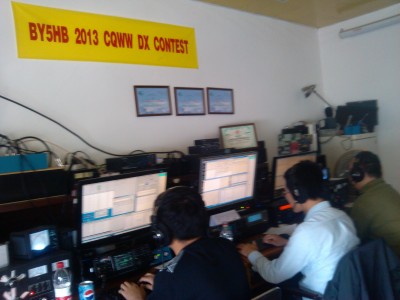

我是个很懒惰的人,每次打完比赛就打完了,很少会再写什么。不过这次好歹打了次M2,就稍微写几句吧

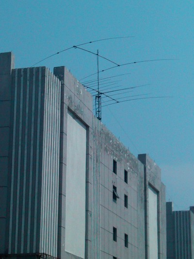

这次BY5HB还是在BG5EFD的海盐基地打的,全华班OP阵容。为了对应M2,这次重新架了一副蛛网,使得在高波段上
保证了3副定向天线。从OH7WV那借来了SIXPAK,再加上EHX自己做的单波段BPF和AS-419,基本上
能够保证正常使用了。
这次比赛过程中,由于我在星期天一早就离开了,再加上人手不是很足,所以纯粹是娱乐一下,没有特别做
OP计划。我们写在白板上的就是M2 PLAN=NO PLAN。这次就是尽量享受下PILE UP乐趣,没有特别关注
做系数。事实上在整个比赛过程中,基本上像是MS一样,不过是2号机可以做随便什么电台而已。这样
也很好的使得想享受PILE UP的和想追逐字头的都有了锻炼的机会。不过由于追逐稀有字头比较有难度,所以
最终字头还是做少了。
在硬件上,低波段的7Mhz的D240和80米的GP表现还是差强人意,这也一直是沿海地区诸多台的共同难点。
目前在低波段上解决的比较好的,我知道的只有BY4IIG和BY5CD。这都是要包山头才能搞定的。西部地区
低波段就好解决多了,底噪和场地都不是问题,2010年的BY8AC  2012年的BD4HF/9都让我惊艳。
这次23区2个大TEAM进驻,从出来的成绩来看,低波段也非常好。
这次过程中发现了一个问题,即我们对欧洲的主叫很难做起来,听上去台能够做住,但是主叫却经常无人应答。
从RBN来看我们到欧洲的信号还是挺强的,无人应答可能主要是因为被更多欧洲大台给盖住了。这次OP们
集体感慨SPOT很重要。的确,SPOT能带来一波PILE UP,但是PILE UP之后要主叫OP的功力足够维持住才能
争取到更多的SPOT和PILE UP。这也是我们TEAM之后在主叫上要改善的地方。
总的来说,在低波段目前无较好改善的情况下,硬件目前再进一大步的空间有限。把C19和D240换成C31和EF340也就差不多了。
