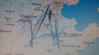

这是前几日的接收图

bd4sv:这是前几日的接收图 (2013-02-17 11:55)
PP软件购买正版了吗?

离线bd4sv
2961
只看该作者 43楼 发表于: 2013-02-18
软件是试用版,有试用期。

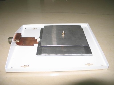

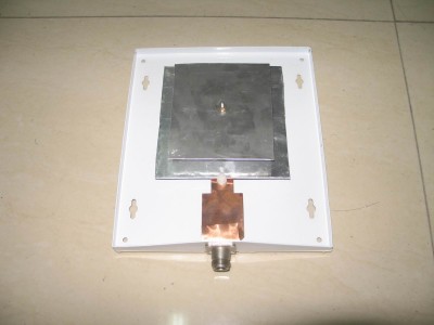

用900MHz平板改造的
三单元方块八木1090MHz天线

离线bd4sv
2961
只看该作者 47楼 发表于: 2013-02-25
这个有方向性吧?
离线浦东星
4223
只看该作者 48楼 发表于: 2013-02-26
回 bd4sv 的帖子
频率范围FrequencyRange                 824-960(MHz)&1710-2500(MHz)
输入阻抗Input Impedance                                   50(Ω)
驻波比系数VSWR                                                  <1.5
增益Gain                                                             9(dBi)
半功率波束(3dB)HPBW                         70°H-plane         55°E-plane
功率容量Maximum Power                                     50(W)
极化方式Polarization                             垂直极化Vertical Polarization
接口Connector Type                                               N-K
长/宽/厚Lenght/Width/Depth                        240/230/65(mm)
重量Weight                                                       1.5(Kg)
