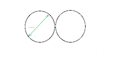

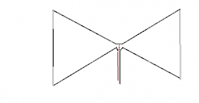

菱形天线

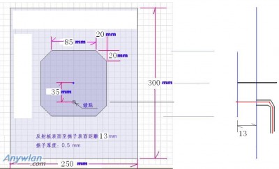

只看该作者 25楼 发表于: 2013-02-15
回 bh1nxg 的帖子
[attachment=594696]
[attachment=594696]bh1nxg:
你好,想请教几个细节:
1. 平房顶能收到多远的信号?30公里可否?
2. 这是一根完整的铜线么?最后是怎么与馈线焊接的?
2. 这是一根d=2mm,L=660mm完整的铜线,最后与馈线焊接,

只看该作者 27楼 发表于: 2013-02-16
1090MHz天线
天线和反射板距离是13mm,馈线是芯线接天线,屏蔽线接在反射板。

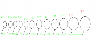

4223
只看该作者 28楼 发表于: 2013-02-16
平房顶能收到60公里远的信号。
十二单元圆环八木 ,上面数为圆环周长,下面数为圆环间距,毫米。

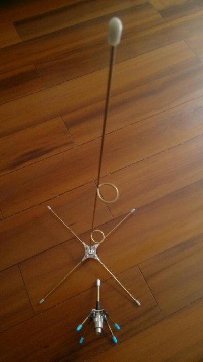

只看该作者 31楼 发表于: 2013-02-16
长的是我最近用1.6毫米的铜焊条按照网上找的图纸做的1090 Mhz天线,没有设备测试,但是实际接收效果不错,100海里内完全没有问题。下部的小的,是1/4波长1090天线,接收也还不错。

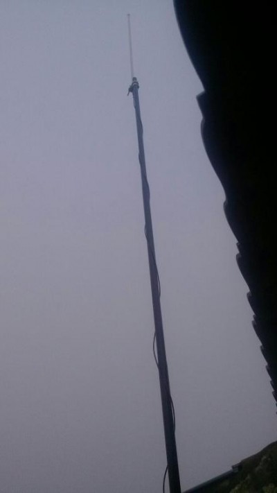

只看该作者 32楼 发表于: 2013-02-16
这是我春节前订做的1.2米长1090专用玻璃钢天线,经过天线分析仪测试,实际谐振频率在1085 Mhz,效果不错,一般情况下150海里没问题,最远看到200海里的航班。

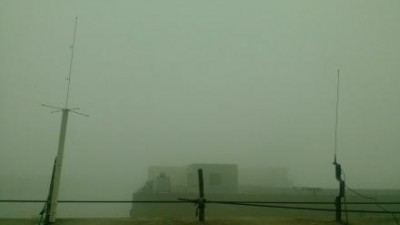

离线bd4sv
2961
只看该作者 33楼 发表于: 2013-02-16
左侧的天线是我自己DIY的1090天线的架设位置,我还试过大约25厘米长的 GSM天线接收 ads-b信号,接收范围在大约150海里;
图片右侧的天线是我自制的1/4波长AIR BAND通信接收天线,没有增益,但是完全可以接收200-300海里内的信号。

离线BH4AQL
92
只看该作者 34楼 发表于: 2013-02-17
回 bd4sv 的帖子
bd4sv:左侧的天线是我自己DIY的1090天线的架设位置,我还试过大约25厘米长的 GSM天线接收 ads-b信号,接收范围在大约150海里;
图片右侧的天线是我自制的1/4波长AIR BAND通信接收天线,没有增益,但是完 .. (2013-02-16 21:50)
您这防雷怎么做的?右面那根能收到300nm以外的信号吗?
离线bd4sv
2961
只看该作者 35楼 发表于: 2013-02-17
没有做防雷,目前是临时固定在阳台的防雷带上,因为房屋比天线高出三米;右面的1/4波长天线正常接收范围在200nm以内,我很少实验接收更远的信号,因为我主要收听本区域内的信号,300nm基本已是极限值了。
