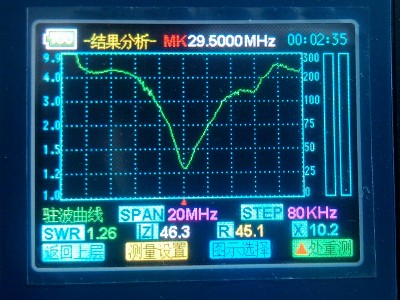

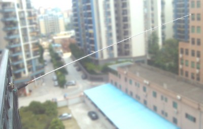

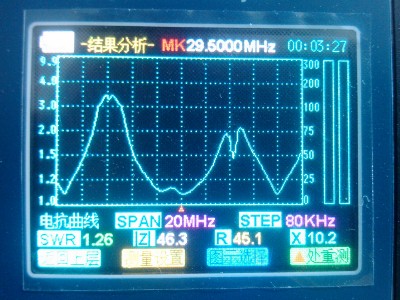

bh4cbv:深受KVE的启发,正好我也有根29.6MHz的华鸿天线,但是谐振一直在28.4上,今天把前面的振子换了一根铜线(比不锈钢条容易修剪长度,木有工具剪不了不锈钢条),通过修剪长度看到谐振点到29.6上 .. (2012-09-25 19:39)
或许吧加感线圈拆掉半圈一圈,驻波曲线会更加漂亮。
阵子关系到效率,能长点还是尽量要长点。
今天有空,又折腾了一个全尺寸的296 GP,这次阵子用2.6米不锈钢拉杆,整整长了一倍。
效果期待验证,见图:
BH7KVE 水上漂
freedom!share!progress!
阳台党活动,小环天线测试群:238105510
KVE系图示天线分析仪,用户交流群:297554843

离线bh4cbv
90
只看该作者 26楼 发表于: 2012-09-28
回 BH7KVE 的帖子
BH7KVE:或许吧加感线圈拆掉半圈一圈,驻波曲线会更加漂亮。
阵子关系到效率,能长点还是尽量要长点。
效果期待 .. (2012-09-28 16:27)
。我这根可以改成全尺寸的29.6的gp吗?给讲一下吧
闲鱼:BH4CBV的小环天线
抖音:BH4CBV
离线BH7KVE
1334
只看该作者 27楼 发表于: 2012-09-28
全尺寸简单,不用加感,不用匹配,就是个1/4波长阵子。
但是我感觉好像不锈钢的拉杆有损耗,有待验证。
