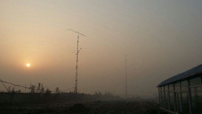

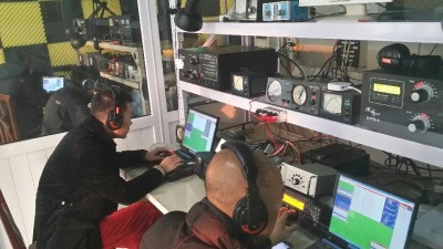

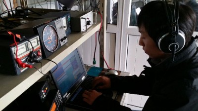

拍的照片一张没有存住,手机坏了
高塔+堆叠八木爽的不得了,非常谢谢BD1RX"BD1BYV"热情款待
