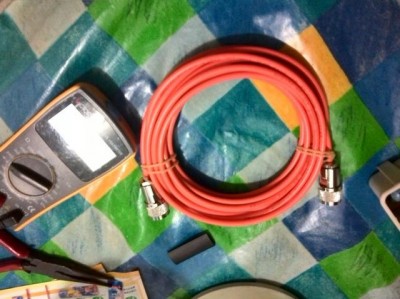

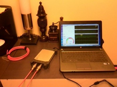

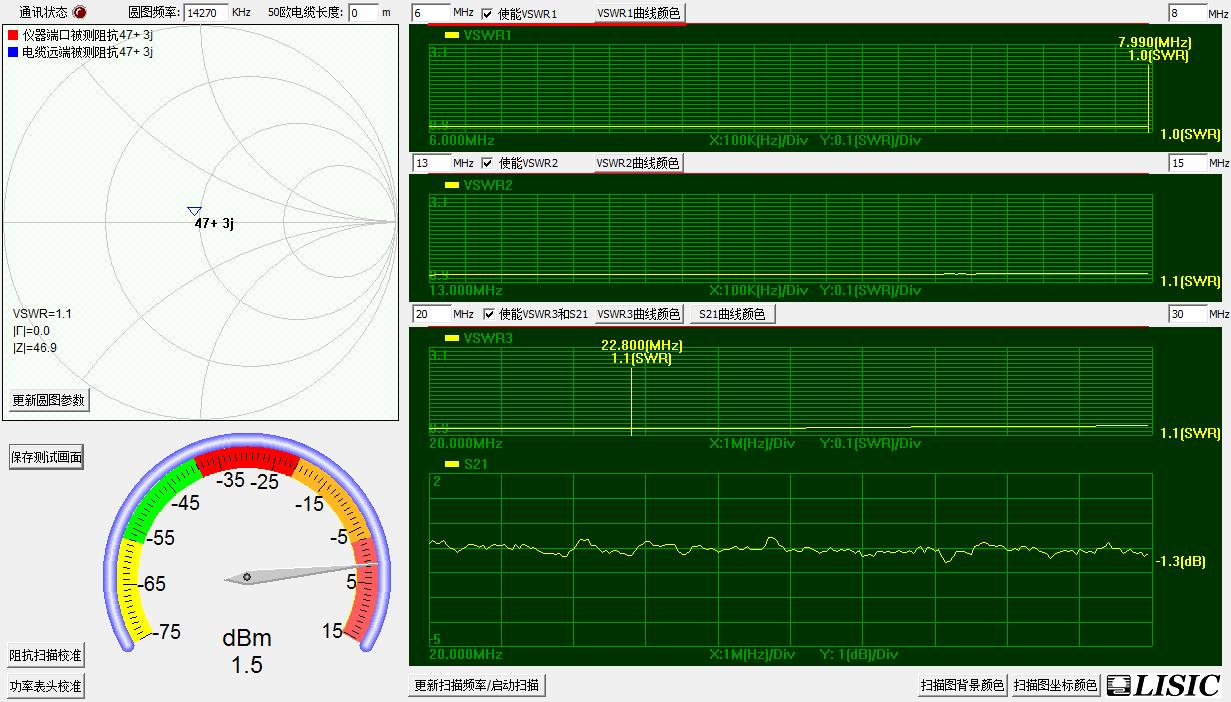

隔壁买的八哥馈线--3,朋友帮忙测试了下,截图如下,

看不懂。好还是不好?
是爱立信橙色超柔多芯馈线?

只有HF的数据?没有UV段的?

在用这馈线,在朋友公司的综测上测试了损耗,HF表现很好。这个馈线比较轻巧,适合野外。
当然,说超柔就有点过了,只能说比较柔软。

软件就是利器

-3  八哥黑色和橙色的都用过
在焊接装接头时候  黑色的内芯容易断  橙色的则更容易操作不易断
使用方面没啥差别  反正短波上用损耗都很小  回头用天分测下
