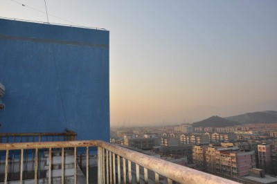

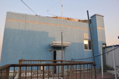

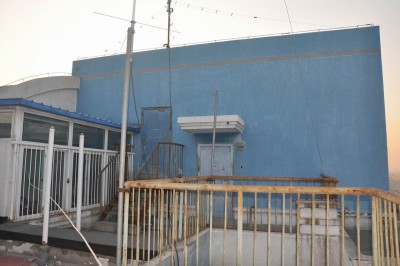

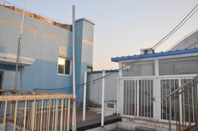

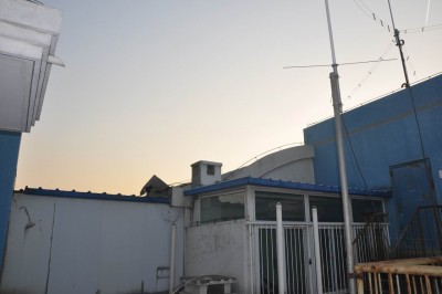

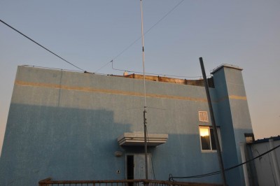

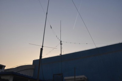

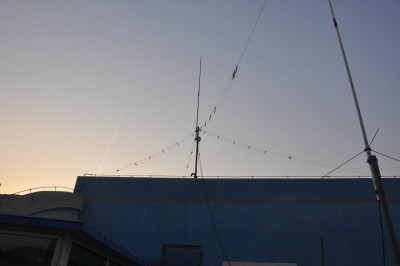

        现在用的DIY的四波段全尺寸倒V天线,个人觉得还可以,年底有点小冲动,在犹豫是再添置一台4000元左右的短波机还是上一套八木天线,虽然我也知道更新短波的天线比设备的效果好,可是一个是上八木太惹眼了,二是我这个位置能上八木吗?就是现有条件,不能再上塔了,只能安装在现在倒V的那根2米多的支撑杆上,准备上C4S或者A3DX++,个人倾向C4S这种全尺寸的,可以把支撑杆换成一节两米左右的三角塔,暂时不准备上旋转器,只是先装上能用,有老师帮我分析过,说现有高度天线距离下部的障碍物只有2米多的高度,虽然振子悬空高度有7米左右,但是巴伦等距下部障碍物太近了,很有可能驻波调整不下来,会比较高,而且高度不够仰角高也不会达到预期的效果,我也没用过八木,不知道C4S比我现在的全尺寸倒V能好多少?还有就是现有情况上八木会比倒V好吗?请各位老师介绍下经验,还是那句话,就是现有的情况和高度了,改变不了了!
离线毕加索
753

你这个位置为啥不可以呢   不用塔   搞个15  18米的摇杆  各方面就很不错了   升降自如  下雨打雷刮风降下即可   有条件还可上旋转器  不错的   支持上好的天馈系统   这样你就不会局限于两米的杆子

bg1esl:意义不大。净空高度大于7米上八木才有意义。
....... (2013-12-06 17:32)
那还是关注机子吧!
离线毕加索
753
只看该作者 9楼 发表于: 2013-12-06
主要还是担心巴伦距下部障碍物只有两米多,驻波调不下来

楼顶太乱太复杂,上八木效果难说。

先去测一下底噪,如果底噪行,上什么天线都好,如果底噪大,什么天线也别搞

7兆一般底噪都是S9,14兆白天S5-7,晚上S9,21和28一般都是S1-3
