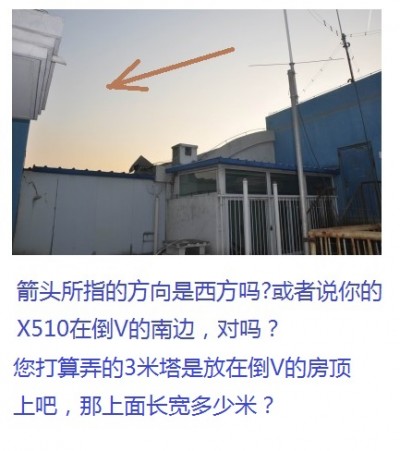

你的支撑杆不能换成再高点的吗?另外,你就算拉倒v或架八木不都要上那个高楼顶吗?
方案1:你那个x510的位置也不错,把它移到倒v顶上。再把原x510的支撑杆换长,离地至少高于旁边房顶,在上面架八木。旋转器可以装且必须装,否则再二次施工更费劲。旋转器安装方法回家发图片给你。
方案2:你若非架倒v那里就得把馈电振子放在悬空的那边了,调好驻波后固定方向不变,且绝不能转,一转驻波和仰角全乱套。

第一种方案够呛!离栏杆(楼边)太近了,而起两边的电梯间间距总共不足10米,八木架在那个位置7M和14M的振子都在电梯间的上面,估计不行啊!
第二种方案可以试试!为什么天线形式差不多,倒V的各波段主播没有问题,水平起来的八木就有可能调不下来呢?

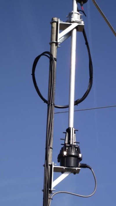

方案一两边若距房子10米间距是没问题的,c4s的主梁只有3.6米,最长的40米波段振子也才有7米单臂。而且你x510的位置好拉纤。
方案二不是说驻波调不下来,2米的高度驻波调下来是有可能的,但是调好不能转向,转了驻波就变。而且理论上说2米的高度下天线的仰角是非常高的,失去了八木的意义。不过仰角的问题说来也怪。我给BG1KUI做的C3当时架在升降杆上,离我家楼顶地面高度只有1.8米的时首次试通就通道了一个DX电台,后来从QRZ.COM上查询那位DXer竟然在冰岛,很是奇怪。
上面照片是取自一个外国HAM的照片,他用的YAESU的G-1000旋转器和YAESU的G-065轴承。你可以到肖村桥南的小红门不锈钢城找一家金属加工的店铺就能加工这个架子。如果怕不牢靠可以多弄几个卡子在架子上。

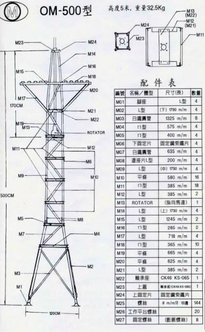

咨询pnv了,现有情况尽可能高吧,让振子有尽量高的悬空高度,计划找地方加工一个2.5米左右的三角塔,楼顶有现成的3米镀锌管,这样组合起来差不多也有4米左右的高度了,振子距离地面有9米左右的高度,巴伦尽量靠近悬空这侧,应该还是比较理想的,看到淘宝的V60轴承,是不是就得用那个旋转啊,准备做个手动旋转,是不是必须用这种轴承啊!

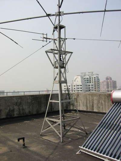

哈哈!正常,我这几年搞天线全是冬天且一个人。没事,干起活来就不冷了,再想想用自己亲手制作的天线通联顿时就热血沸腾了。

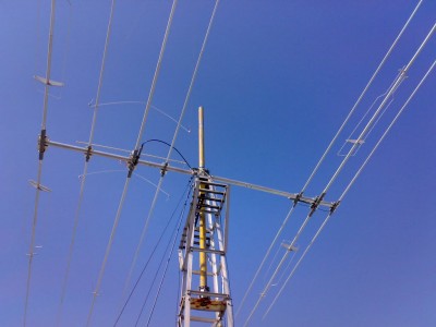

另外,建议你还是用A3DX++天线吧,这个天线的馈电振子在中间,几乎就是你楼顶的位置,所以转起方向来应该对驻波影响不大。另外,这个天线装好之后几乎不用调整,你再配个天调就更完美了,即使天线转到驻波高的角度也可以高枕无忧了。
上个3米天线塔的照片和图纸吧。照片和图纸均来自网络其他HAM的,如有剽窃之嫌请指出,我立即删除!

离线毕加索
753
只看该作者 32楼 发表于: 2013-12-08
回 阿芮 的帖子
阿芮:4米还是有点矮,最好能弄到5米。
[图片]  [图片]
....... (2013-12-07 22:13)
箭头指的方向是东,X510在倒V的东偏北,三米塔进不了电梯,估计也就是2.5米塔了,电梯间顶部宽度1.8米左右,女儿墙很矮,吃不住劲,所以不能太高,把拉纤拉在避雷网上起到牵制和固定的作用就行了,塔底座用管卡子固定在上面的一小节通风管上,就不会活动了,现在的支撑杆就是固定在通风管上,挺牢靠的

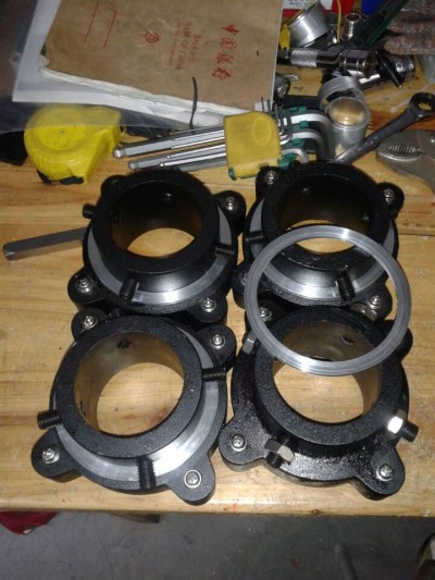

CK47的轴承挺经济的,准备买两个做成手动旋转的!喜欢C4S的原因就是没有陷波器,当初在倒V的位置安装的730正V,对陷波器天线不喜欢才换下的,多了陷波器就多了一个影响天线调整和使用的因素

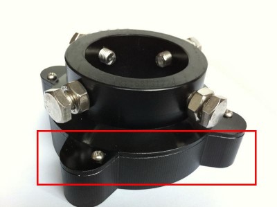

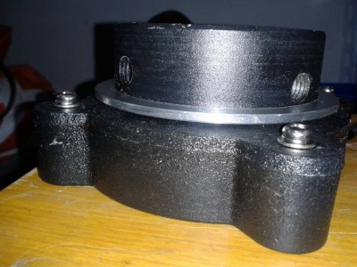

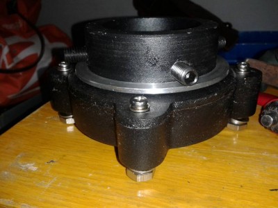

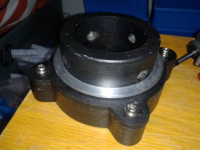

离线毕加索
753
只看该作者 34楼 发表于: 2013-12-08
CK47把这个缝外面打上玻璃胶或热熔胶是不是就能放水了!
离线阿芮
547
只看该作者 35楼 发表于: 2013-12-08
回 毕加索 的帖子
毕加索:CK47把这个缝外面打上玻璃胶或热熔胶是不是就能放水了!
[图片] (2013-12-08 00:31)
ck47本来设计就是用在天线塔上的,应该已经做好放水了,那个接口应该已经是密封的了。
另外,C4S的14、21、29兆馈电振子是共享14兆的,它在主梁的一端。所以,如果你的楼顶只有1.8米的宽度,估计转起来驻波和仰角都会变。

离线BG5EHX
4680
只看该作者 37楼 发表于: 2013-12-08
加个精车的铝圈就可以用那个非常便宜的转向器轴承了
呼号:BG5EHX
姓名:陈伟军
地址:浙江省海盐县中国银行  314300
QQ:24628787   QQ群号: 26382971
离线毕加索
753
只看该作者 38楼 发表于: 2013-12-08
回 BG5EHX 的帖子
BG5EHX:加个精车的铝圈就可以用那个非常便宜的转向器轴承了
....... (2013-12-08 17:25)
那个圈的作用是什么?不加能用吗?
