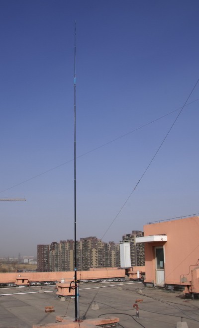

想做一条仰角可变的垂直天线,一直没找到好资料参考,记得原来看过一个资料,是用一细绳拉着改变天线的长短,
还有一种是美国产的,可以自动伸缩。现在都找不到了。那位朋友手里有这方面的资料,手动、自动的都行,多谢了!

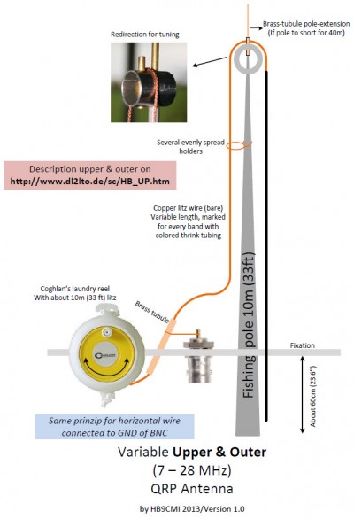

只看该作者 14楼 发表于: 2015-03-23
回 bd1hp 的帖子
bd1hp:是的刘老师,卷尺搞不好很容易折断,不如钢丝绳、屏蔽网皮实。 (2015-03-23 12:46)
最好的方式是用铜编织带,稍微窄一些的,柔性好的来做天线振子;
用手摇渔轮收放天线,但要保证选用的渔轮(直接卷绕型)可以容纳至少10米的长度;
鱼竿10米左右,拆除上面太细的部分,因为固定滑轮需要一定的强度;
鱼竿实际高度7-8米也都可以用,天线振子顶部通过拉动,折回一样可以调整天线的谐振长度,类似端部线性加载,效率不会受什么影响,毕竟天线还是1/4波长的全尺寸。
天线主要是以1/4波长来设计。虽然半波长,5/8波长等其他长度也可以应用,但是考虑到户外移动使用匹配机构比较麻烦,同时尽量避免使用天调,所以不要用这些波长的尺寸。
地网设计:按最低频率1/8波长。其作用是尽量减少地网的复杂程度和数量,同时效率尽可能高。参照国外一些多播便携P天线公共地网经验,5米长x20根,效率已经足够高了。
根部馈电为了保证调谐方便,接触良好,用一个鳄鱼夹即可。
P.S如果渔轮更改造成为同轴双导线槽的形式,绕线方向相反。我们摇动渔轮就可以实现收放同步,这只是设想,有机会大家试验,共同分享吧。

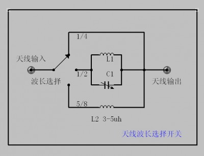

离线bd1hp
1194
只看该作者 16楼 发表于: 2015-05-15
也可以自制一个波长选择开关来匹配,有兴趣可连巴仑也放进去。
单兵外出带一台内置天调的机器,如TS-450S AT使用会很方便。

11692
只看该作者 17楼 发表于: 2015-05-15
回 bd1hp 的帖子
bd1hp:也可以自制一个波长选择开关来匹配,有兴趣可连巴仑也放进去。
....... (2015-05-15 09:18)
看见刘老师这电路图,我就想用干簧管切换,一块小磁铁解决,不用线追着开关布置了。
我是在动口不动手。
BG1HZZ
QQ:940七四565
1330 100 八六五八
离线bd1hp
1194
只看该作者 18楼 发表于: 2015-05-15
用干簧管也没问题,主要是不用电就行。
原来考虑用继电器可自动控制,麻烦的是还要给他供电,就改了。
野外用的东西越简单越好,这是我考虑问题的原则。
