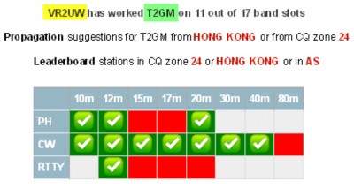

4名苏格兰同好在「图瓦卢」的远征活动T2GM今晨落幕,CW模式是此役中最易攻克的一环。
73's de VR2UW (ex-VS6UW)

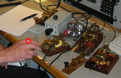

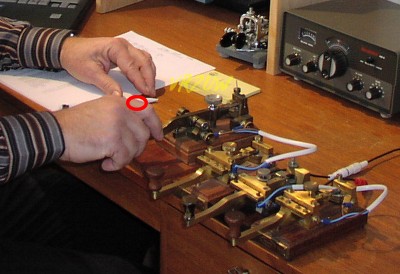

北欧键控手法
北欧报手们大多喜爱使用食指的「近节指骨」直接压在电键手把上以进行发报工作。

只看该作者 145楼 发表于: 2013-09-21
最后一幅有点象中药铺里的伙计在切割中药材

离线BH4BFS
901
只看该作者 149楼 发表于: 2013-10-06
回 VR2UW 的帖子
VR2UW:北欧报手们大多喜爱使用食指的「近节指骨」直接压在电键手把上以进行发报工作。
....... (2013-09-21 12:39)
又开眼界了!人家收藏各式电键,我收藏各式手型,不用花钱啊!

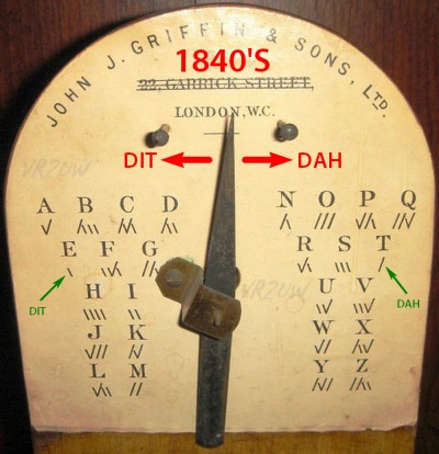

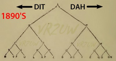

只看该作者 152楼 发表于: 2013-10-22

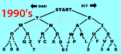

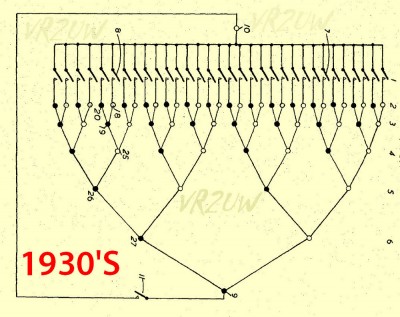

古舊的摩爾斯记忆法
1840年代,单针电报机是依赖报务员以视力抄收欧陆式摩尔斯电码,针顶偏向左方是「点」(DIT) 、右方为划 (DAH)。早期的产品在面板上刻印着以长体左斜杠(DAH)及短身右斜杠(DIT)的符号给予操作员作提示之用。
1890年代,美国軍方採用欧陆式摩尔斯电码,一名軍官以单针电报机操作法為蓝本設計了一個简易摩爾斯电码记忆法。
1930年代,电子工程师以1890年代摩尔斯记忆法设计逻辑电路。
1990年代,笔者在互联网上见到以镜像颠倒形式修改了的1890年代摩尔斯记忆法。
[ 此帖被VR2UW在2013-10-23 05:29重新编辑 ]

只看该作者 157楼 发表于: 2013-10-24
古旧的摩尔斯记忆法
现时在美国以6圆售卖的「解码模压」是依据1890年代美军「庇氏」电码记忆法而铸做的。

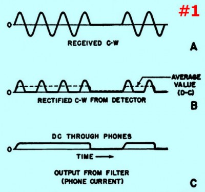

只看该作者 159楼 发表于: 2013-11-02
看看以普通调幅波接收机(图#1)及以配备拍频振荡器的收报机(图#2)检拾等幅电报的分别。
