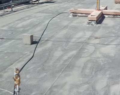

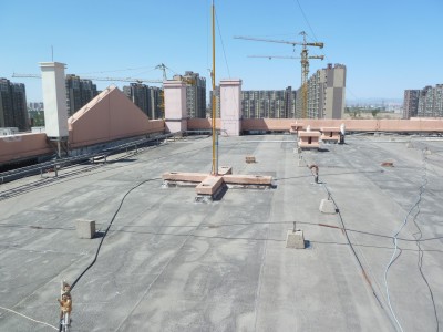

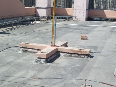

楼主拥有的屋面是一绝好的天线实验场地:
这是与建筑结构结合为一体的基座(塔座):

还有一处你没注意的地方,看左下角:那是电缆直接入户的预留管

这么好的平台,我要给您填麻烦,要提高利用率.
有啥新想法就来做实验吧,啤酒管够的!

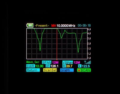

老图找不到了,看新做的天线图吧

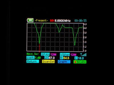

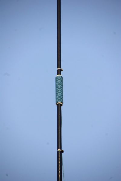

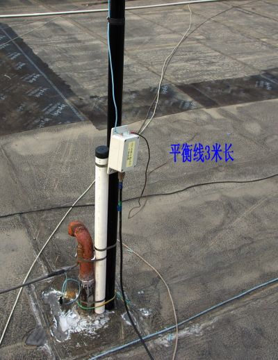

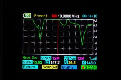

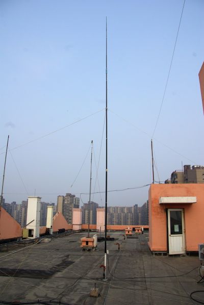

今天又将缩短型5/8波长垂直天线重新做了一次,配用前些日子做的匹配盒结构简单多了。
这次还是出现了双波段的现象,7兆再调整一下就完美了。
鱼竿全长8米,线圈上边2.2米电线、线圈下边6米电线,线圈还是原来的做法。
BD1HP/刘和平
离线bd1hp
1194

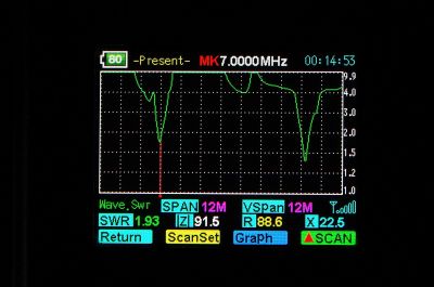

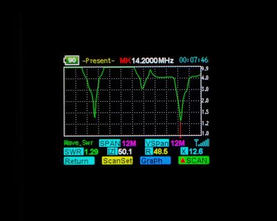

只看该作者 58楼 发表于: 2018-07-23
今早趁太阳没出来时又调整了一次,主要是7兆把频率拉到业余段。
调整原则是:线圈上边主要管7兆,线圈下边主要管14兆。
因该天线现在40米谐振在6.5兆,所以要剪短一些。经过二次实验上边剪掉了600mm天线低端谐振到了7兆。
此时14兆频率又偏高了,所以线圈下边还要加长,原则是:上边剪多少下边加多少。经过实验下边加了550mm后40米与20米都落在了业余段。都在我TS450天调的可控范围内,至此调整结束。(如果不用7兆,14兆频率可以调的很精确)
看图:

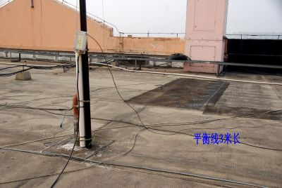

只看该作者 59楼 发表于: 2018-08-09
也许多加几条地线 ,驻波会改善很多
