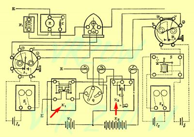

看来这有线电报系统看似简单,其实有好多细节要动一番脑筋的,转发好说,点对点直发也好说,如何既能对单个机站发报又能对多个机站有选择的发报、而且效率高用料省,不下点功夫研究系统构成也是搞不好的。
1876年英国邮政电报已能够在局内以单一条电报传输铜线透个复合继电器、转极电键(K1) 、增流电键(K2)等器具操控流向和流量实时收取两封报文及发出两通电文,即四人四工电报法。

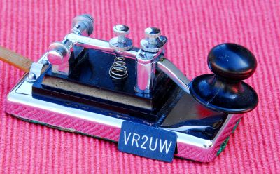

图示1958年南极洲新西兰邮局电报房工作情况。两枚手动电键供报手选用,左侧是邮政司电键而右侧为英国皇家空军51型电键。

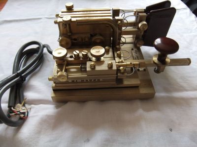

最近看到一款手键,边上是个像臭虫一样的摆锤,不知何用,想请教一下李老师这个手键边上这个锤有什么用,再个这款电键是那个国家生产的,谢谢。
离线VR2UW
1571
只看该作者 488楼 发表于: 2016-10-04
回 bg3icc 的帖子
bg3icc:
这是日本制Hi-Mound HK-802手控电键。
不是摆锤而是将电键两极短路的开关。仿效北欧设计以簧片作支点。把手可前后移动调较以便寻找合适手感。手感甚佳。

只看该作者 489楼 发表于: 2016-10-04
  Hi-Mound HK-831
离线BG9CMG
796
只看该作者 490楼 发表于: 2016-10-04
535楼的照片中,“摆锤”状柱体,是不是短路机构的--顶力弹簧的--弹簧 “穴”,作用是不是:固定弹簧位置+调节开关扭力大小+美观,属于开关机构的一部分。短路机构的接触开关,位置应该在弹簧与扭力杆之间

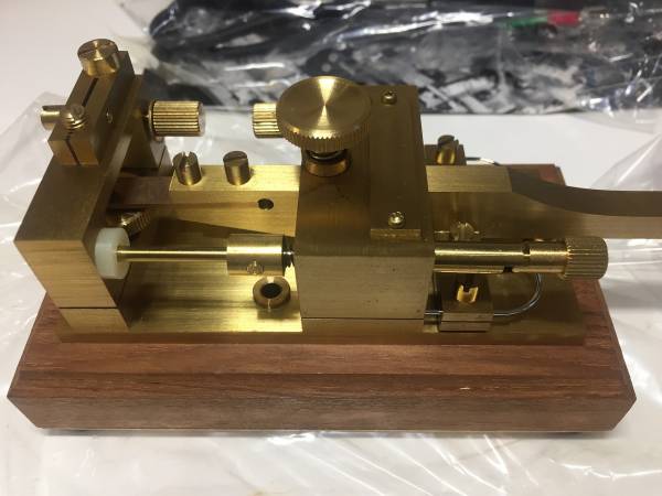

只看该作者 492楼 发表于: 2017-01-26
参观美国加州 火车博物馆内的历史塑像,其中有当时的通讯模式回放,一个“臭虫“””
机械式快键在1905年于美国问世时是为微小电流量的美式电码系统而设计的,因为其「划」有3种不同长度,必须由报手制节,只有「点」是由弹簧以串连形式输出,故又称半自动电键。美国铁路系统选用美式电码,臭虫是报手的宠儿至1950年代末为止。下图是1940年代女性铁路报务员的写照,理所当然地臭虫也不可或缺。

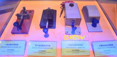

香港一所博物馆纯以底座物料类别来将藏键冠名的做法容易误导门外汉。
73's de VR2UW (ex-VS6UW)

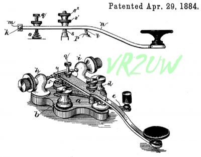

只看该作者 496楼 发表于: 2017-12-20
美国西电公司制做的「刘易斯」无脚电键于1884获专利注册并用于有线电报行业。它以第二类杠杆原理运作。我国近代所产的DX20-1型电键亦是相近设计唯行程调节器及触点集于一体。

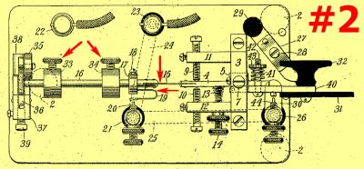

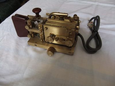

请教前辈,怎样学习臭虫键的拍发,怎么练,如何避免练残了。
离线VR2UW
1571
只看该作者 498楼 发表于: 2018-01-06
回 bi4muh 的帖子
bi4muh:
新手们应考虑跟随以下的习键流程,以便脑袋得到最佳的调适:
手键 -> 双桨电子键 -> 单杆电子键 -> 快键(臭虫键)
1905年美国推出半自动电键 (图 #1)。操作员的右手拇指只须将键柄向右方横拨一次便有充足动能促使簧片15及19 (红箭头) 水平抖动发出连串的“点”,其速度则由重锤33及34 (红箭头) 的前后摆放位置来决定(图 #2),但“划”只能用右手食指逐一向左方横向扫动而产生,间隙的长短也由报手调节,发报速率轻易可达50 wpm。半自动电键又叫快键。在拍发同一电文时,报手手部促动快键的次数比传统手键减少了百分之二十四。在快键开售初期,新用家在没有充份调试下便将之接在有线电报网络上胡乱扫拨又调高点串儿速度造成扰人的虫鸣声,故快键又名臭虫键。若半自动电键调校得宜,报手掌控有道,其拍发韵律抑扬顿挫则有如天籁之音。
