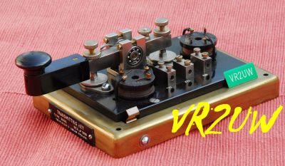

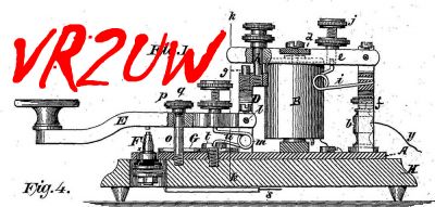

1888年一款供有线电报使用的电键及发声器组合设计在美国取得专利注册。
1890年刊印传销广告。
127年后的2015年组件仍然运行无误。
73's de VR2UW (ex-VS6UW)

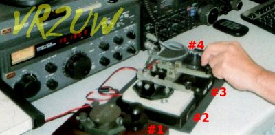

只看该作者 468楼 发表于: 2016-03-02
你能说出下图4枚电键(#1~#4)的品牌/用处和型号吗?
#1 二战时美国陆军讯号部队J5A防爆手键。
#2 1950年代日本电通精机HK3S手键。
#3 1970年代日本无线KY3A海事电键。
#4 美制Bencher ST1单杆电子键。

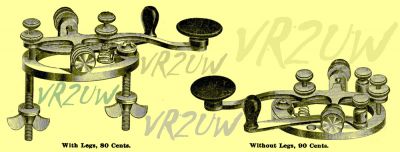

只看该作者 470楼 发表于: 2016-04-20
118年前(1898年)于美国盛行的卵型底盘电键分为两种售价,栓紧于枱下的比自由放置于枱面上的便宜10分。

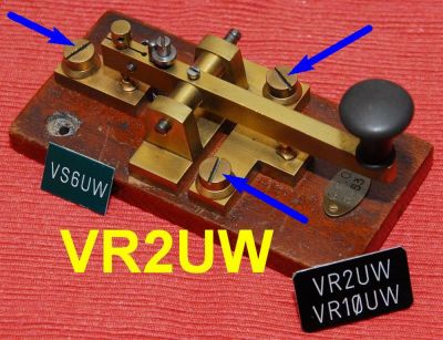

在线BG1TRP
18824
只看该作者 471楼 发表于: 2016-04-21

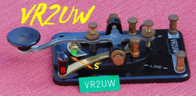

请教楼主,一直没搞明白电键上那个拨杆是干啥用的,锁定什么运动部件用?还是做开关用?以前好像看到过说明但是没明白。
谢谢。
三合一台咪套件
天线切换器套件
离线VR2UW
1571
只看该作者 472楼 发表于: 2016-04-21
回 BG1TRP 的帖子
BG1TRP:
谢谢。

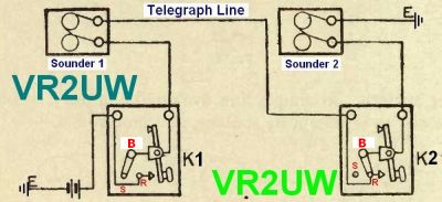

流行于美国的有线闭路电报网络上,电键定必设有旁路开关(B)将键体与近端接点「连起」(R)或「切断」(S)。收报时B拨杆需置于R档位而发报时则要设于S位置。
在线BG1TRP
18824
只看该作者 473楼 发表于: 2016-04-21
回 VR2UW 的帖子
VR2UW:
抄收了,如无此开关则不能形成回路

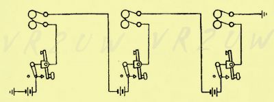

离线VR2UW
1571
只看该作者 474楼 发表于: 2016-04-21
回 BG1TRP 的帖子
BG1TRP:
抄收了,如无此开关则不能形成回路[表情]

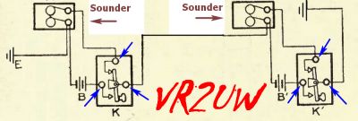

反观英国盛行「开路式」有线电报系统,发报电键采用三接点设计而不需旁路拨杆。

闭路式有线电报体系的弊端是待机时也消耗电能,故网络上各电器另件寿命比开路式的短。

在线BG1TRP
18824
只看该作者 478楼 发表于: 2016-04-23
回 VR2UW 的帖子
VR2UW:闭路式有线电报体系的弊端是待机时也消耗电能,故网络上各电器另件寿命比开路式的短。
(2016-04-23 19:57)
有线电报系统如何克服电阻造成的信号衰减呢?
从您的图上看像是每隔一段就加强一下,类似多级泵站?
三合一台咪套件
天线切换器套件
离线VR2UW
1571
只看该作者 479楼 发表于: 2016-04-24
回 BG1TRP 的帖子
BG1TRP:

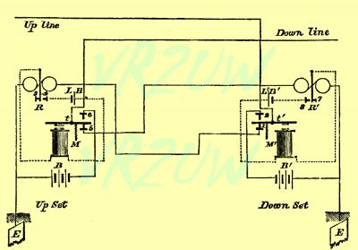

1880年代电子放大器仍未面世,电报工程师已懂得使用继电器作中转器以将微弱电报讯号自动转发至更远地域。以英国至中东伊朗的6,000公里电报网络为例,使用8套中转器便能24小时全天候作业。
