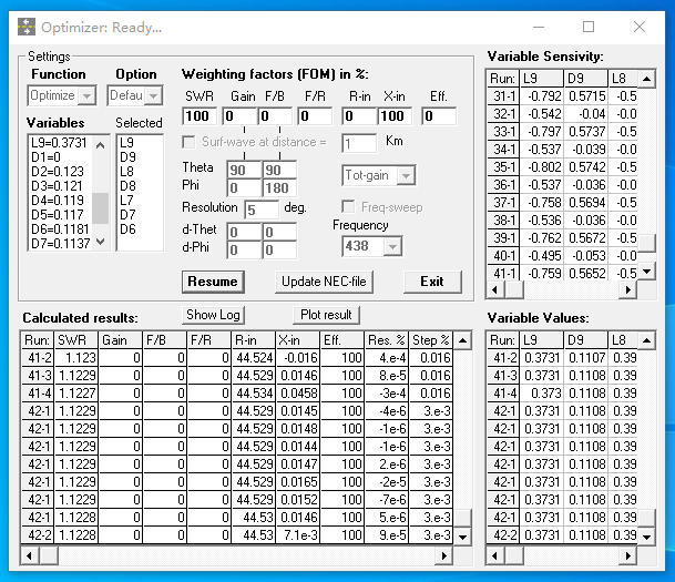

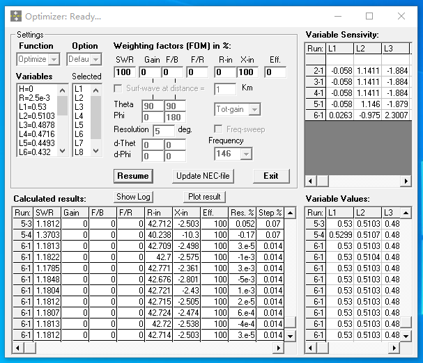

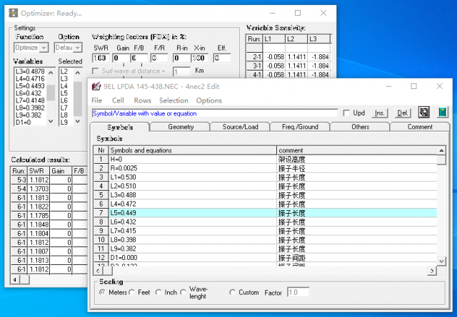

优化前需要对优化的项目、目标及权重等项目进行设置。优化的项目要根据天线的工作原理来确定。这个双段天线是以V段天线为基本结构,U段为3次谐波辐射,所以在本例中先在V段频率下对全部振子的长度进行优化,然后再在U段频率下对部分振子的长度或者全部振子的间距进行优化。
窗口中 Weighting factors 的几个选项决定了在优化的时候目标项目的权重,以百分比表示,可以根据需要指定项目权重的百分比。
例如以驻波比、电抗、前后比为优化的目标,其中驻波比与电抗的要求高,前后比的要求低,则在相应项目下输入权重数值,驻波比权重100、电抗权重100、前后比权重50(或其他小于100的数值)。
数据为0时,表示优化时不以该项目作为优化的检测条件。

窗口中 Variable 栏里面是可进行优化的项目,也就是前面在 Symbols 选项卡设定的变量。点击变量名,该变量就进入旁边的 Selected 栏,表示是选中参与优化的变量。
窗口中其他的选项先不管他。
设定完优化目标和项目后,点击 Start 按钮开始运行优化程序。在优化优化结束之前,点击 Stop 按钮可以临时中止运行,改变一下运行参数,然后点击 Resume 按钮继续。
本例中以SWR最小和电抗最小为目标,优化振子长度和振子间距。

优化的过程是按照顺序依次增减 Selected 栏中变量的值,改变一次就计算一次SWR和X-in,如果计算值与设定的目标值接近,则继续增或减变量值,直到计算值不再接近目标值,再改变其他变量进行计算。
优化结束后,可以看到Variable 栏中振子的长度L有所变化。将优化后的数据写入Symbols 选项卡中的变量,以备优化U段参数用。

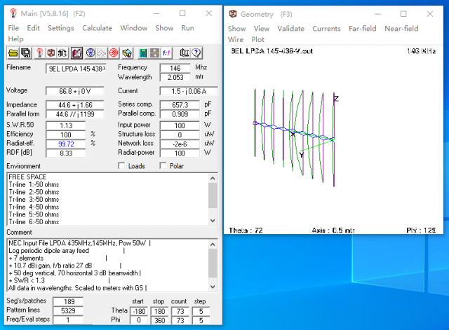

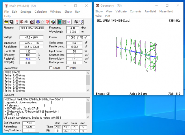

将优化数据写入变量后再计算一次,得出下图的结果,比原始数据要好一些。
V段的天线参数优化完了,下面进行U段的天线参数优化。在U段频率下进行优化有几种选择:
一. 保持振子长度不变,优化振子的间距。依据对八木天线优化的经验,振子间距对驻波比是有影响的。
二. 对天线中的部分振子的长度进行优化,因为对数周期天线的每一根振子都谐振在某一频率,改变部分振子的长度也就是改变了这部分振子的谐振频率,也会影响到天线的驻波比。而且根据以往的经验,对数周期天线前端几个振子的长度变化,对天线的驻波比影响不大,改变后驻波比仍然在可接受范围。至于对天线其他参数指标的影响可在试算中观察。
三. 对部分振子和间距进行优化。

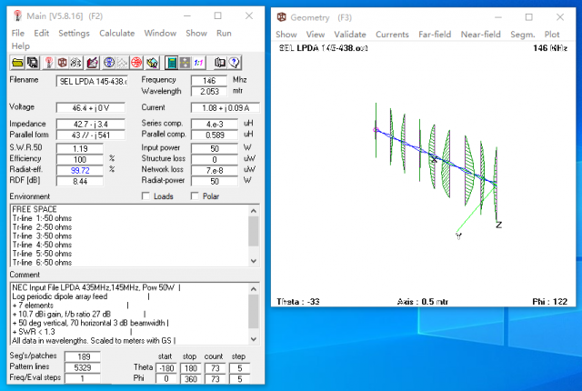

从V段频率下振子上电流分布的情况看,靠近前端的几个振子上电流比较小,故推测对这几个振子做调整对V段的整体参数影响不大。所以选7-9号振子作为U段参数的优化对象,同时对振子长度和间距进行优化,选择的项目见下图。
优化结束后,L和D的值有所变化。将优化后的数据写入变量,再计算一下,结果如下图。
返回V段再计算一下,结果如下图。
从V段和U段的计算结果看,驻波比均小于1.5,是可接受的范围,而且制作天线时还需要修剪,所以,计算结果可以作为制作数据使用。

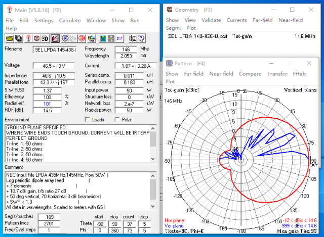

把天线架高参数H设为10米,计算结果如下,其中蓝色为垂直波瓣,红色为水平波瓣。
至此双波段对数周期天线设计完毕,下一步就是实际制作,待开工后再上图片。

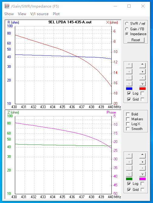

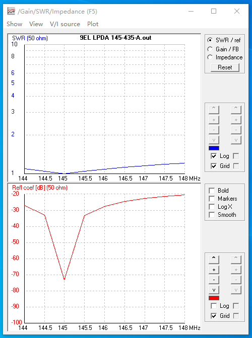

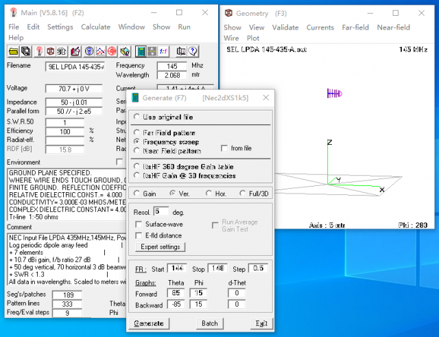

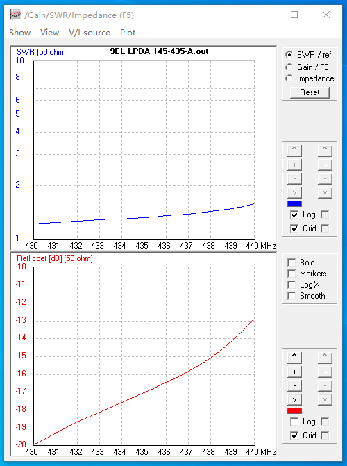

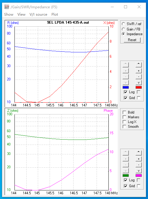

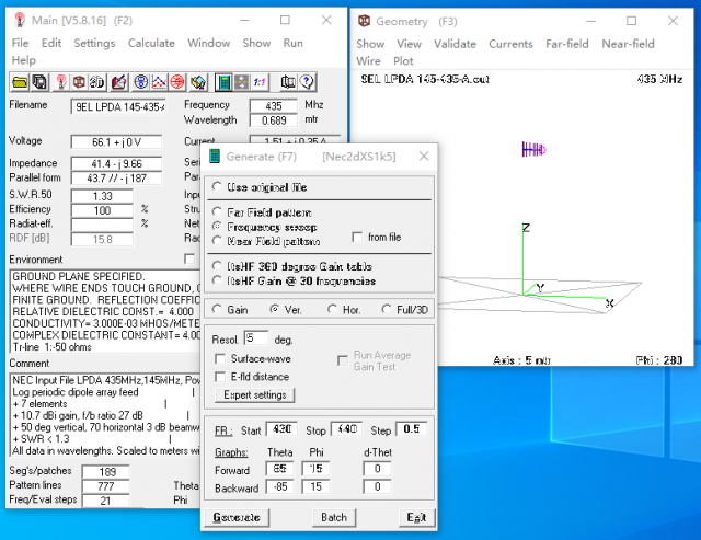

如果想要了解在一段频率范围内天线的性能,在计算的时候选择 Frequency sweep,在下面的 FR:这一行分别写入起始频率(Start)、终止频率(Stop)、步长(Step),然后点击 Generate 开始计算。
V段频率范围:144-148MHz,步长0.5MHz
U段频率范围:430-480MHz,步长0.5MHz
[ 此帖被BG1TRP在2020-10-31 09:06重新编辑 ]

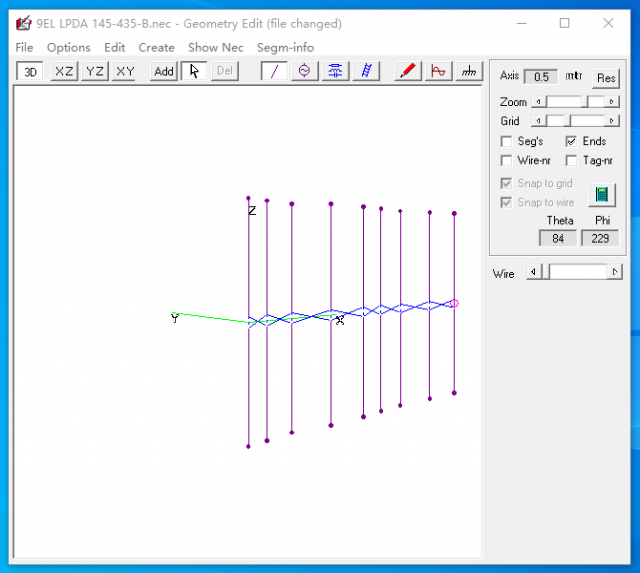

4NEC2还有个图形编辑模块,按Ctrl+F3打开图形编辑窗口,显示的是当前天线模型的3维图形。
Grid(mtr):网格数值
Res:复位
Zoom:图形缩放
Grid:网格调整
Seg’s:显示分段
Ends:显示端点
Wire-nr:显示导线序号
Tag-nr:显示标签号
Frequency:频率
Wavelength:波长
Snap to grid:捕捉到网格
Snap to wire:捕捉到导线
Use extended thin-wire kernel:使用扩展内核(关于扩展内核版主文件未见说明)
[ 此帖被BG1TRP在2020-11-03 12:58重新编辑 ]

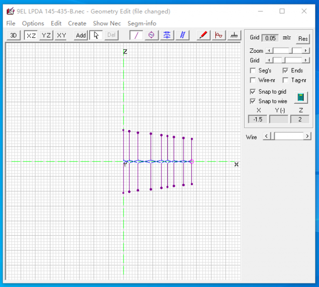

下图是不同象限里天线的投影图像。

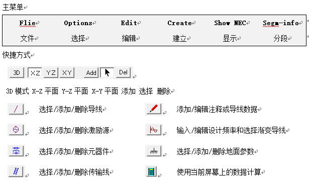

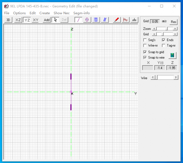

点击那些快捷键图标,然后点击Add、箭头、Del图标,就可以对振子、激励源、传输线、环境等参数进行编辑和设定,选中某个振子后,该振子的参数显示在右边栏,可以在右边栏的相应数据框中输入数据,或者点击振子的端点拖动,均可以达到修改参数的目的。
点击铅笔那个图标后,会出现一个数据表,显示当前天线模型的几何结构数据。
参数设定完毕后,点击右边那个计算器图标进行计算。
注意:点击保存后,存储的全是数据,如果写有变量、公式,则这些变量、公式将被数据覆盖而不复存在。
重要的事情只说一遍,稍不留神就会对所做的事情追悔莫及。
新建天线模型时,点击菜单中的 Create 选项,可以直接建立一些复杂的图形,这比自己一点点输入方便多了,但无法写成变量和公式。
