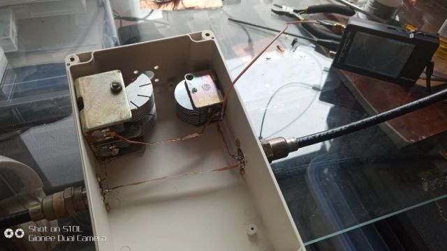

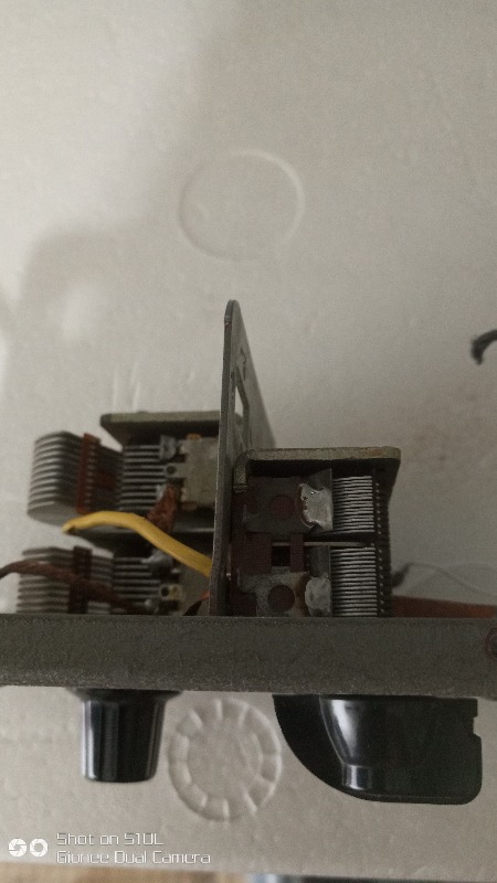

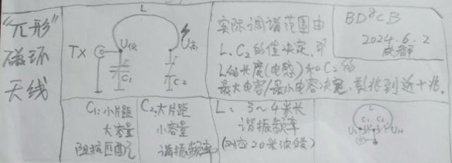

π形天调,实际就是π形低通滤波器,两个电容,可调节阻抗匹配,也可调谐频率。
最近刚好也拆了个自制π形天调,改造成环形天线,为避免与磁场小环天线混淆,下称π环天线。
π环,接电台这端的为阻抗匹配电容,另一端为调谐电容即与环(电感)谐振。
用收音机空气可变电容,可承受近百瓦功率,通常就不需要大片距或真空可变电容了,除非电容间隙不均匀或有毛刺引起打火。
π环的谐振阻抗和峰压没有磁环那么高。
但Q值在不同结构时差异明显,6mm铜管环周长3米+大可变电容(并联接法)时带宽大,7.5mm馈管外层环周长4.5米+小可变电容(串联接法)时带宽小。
π环和1/4波长磁环比,辐射方向图、效率、增益等有啥不同,谁来建模看看。
