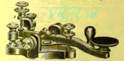

VR2UW:臭虫键由马田先生(Horace Martin)于1904年设计、始创及生产,键体上的金属名牌专称该键种为The Vibroplex(图#1)。因侵权妨制极之严重,马田在1911年找来Albright氏作为臭虫键的独家经销商。Albright氏在1890 .. (2013-01-22 00:48)

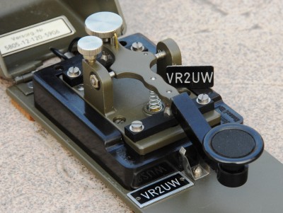

1970年代西德制「容克」橄榄绿北约国军用电键。

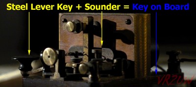

好样的北欧长臂电键。是130多年前瑞典报务技师的精巧手工使然。

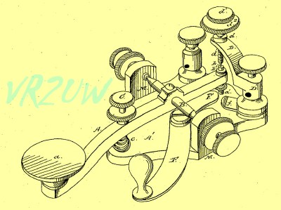

只看该作者 311楼 发表于: 2013-02-06
倍速电键

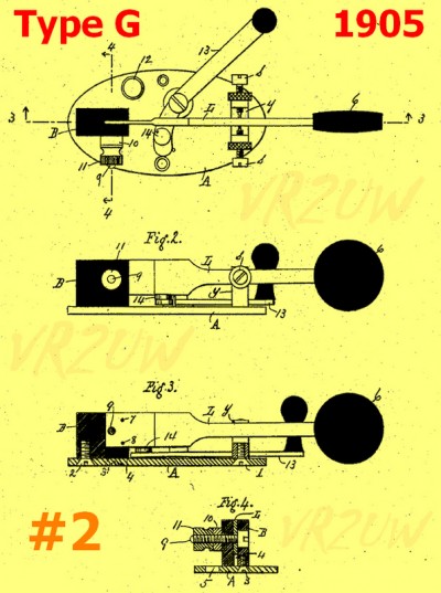

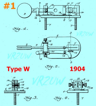

扫拨键又名倍速键(Double Speed Key)。于1880年代美国职业报手已倡议使用扫拨键以避免患上腕管综合征唯在历史文献内要到1904年才见到「胡氏」(Wood)专利注册其设计(图#1)并获生产商宾奴公司(Bunnell)在1907年以设计者姓氏命名为"W"型倍速键,而宾奴公司东主「志勤氏」(Ghegan) 在1905年注册的一款则叫"G"型倍速键(图#2)。两者最大分别是"W"型倍速键能夠调节簧片紧张度(图#3),红箭方向是绷紧而青箭方向是松驰。
73's de VR2UW (ex-VS6UW)

只看该作者 313楼 发表于: 2013-02-17

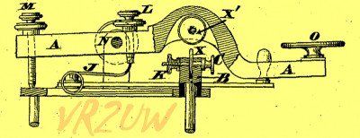

史蒂文斯电键于1883年取得美国专利注册。当时售价是4美圆。这键的触点设计类似北欧款式 -- 使用杆尾上抬来闭合电路。

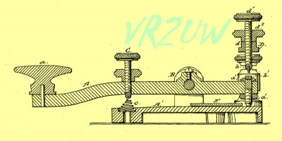

离线VR2UW
1571
只看该作者 316楼 发表于: 2013-03-03
滚轮式触点
1882年美制「甘铭」氏滚轮式触点手键。存世数量稀少。

离线BG9CMG
796
只看该作者 318楼 发表于: 2013-03-12
在琢磨李老师361楼的“滚轮式触点”桌面键,看相片中显示的滚轮式触点,上、下两个触点结构、材质好像完全相同,这样的设计是不是缘于这样的考虑:
1、有线时代的电路电流都是较大的,电键的触点易被氧化,也许一会儿的工作量就会造成固定式触点的接触不良(假设的前提)。
2、采用上、下两个结构、材质完全相同的“滚轮触点”,螺丝一松、稍微分别转位,即可解决触点接触不良的问题,键体维护效率高。
3、两个触点面互相垂直,在旋转后螺丝锁死时,因为上下两个滚轮槽的宽度限制,完全可以不太考虑滚轮是否居中,也可确保触点接触面积。
4、经过修复的滚轮触点零件可以长期使用,特别是下触点的位置,使用期会更长一点。
离线VR2UW
1571
只看该作者 319楼 发表于: 2013-03-13
回 BG9CMG 的帖子
BG9CMG:
柴兄对电键功能的洞察力相當精辟,思路亦與此鍵設計者相近!
