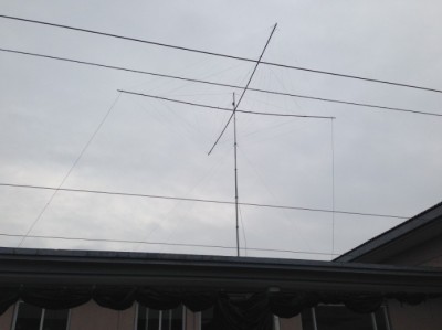

        迫于家里这几年电磁环境越来越恶化,今年WPX SSB比赛离家出走,把设台点放在了自己单位的办公室,临时架设了一条SB天线,用一根12米的摇杆。

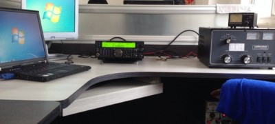

周五下班后开始在办公室里连接相关设备,确认妥当后,在机器屁股上插了一条电线开机测试,结果担心的那个啥真的有啥,在15米和10米波段,每隔30KHz就有一个强啸叫干扰,S表直奔9+,脑袋嗡的蒙了:附近真有干扰。赶紧插上馈线再试,发现干扰有大幅下降,由此确认干扰来自办公室内或附近,逐个开闭办公室内的所有用电设备,结果当拔去生产网交换机时,上面的干扰消失的一干二净,罪魁祸首终于抓牢。(此破交换机即日起已光荣下岗)
由于单位地处城郊,电磁环境相对还是毕竟理想,不开前放,20米波段稳定在S2-3,往上两个波段不起表,比起家里好上一大截,到半夜后,20米底噪也能降到不起表,满意。   使用硬件:TS-590 + AL811 出功率约400W不到,比赛软件N1MM,单人单机高功率有辅助全波段。由于没了低波段的天线可玩,倒是给了自己个后半夜睡觉的绝佳借口,加上这次比赛也没给自己定啥目标,抱着以完成尽量多的QSO,以用来凑×××场那可恶的6KQSO烂帐心态。整个过程还是相当放松。只是玩到了周日下午,红太狼来电勒令回家,没有坚持到最后,周日晚上顶着干扰在家里补上了几滴酱油。

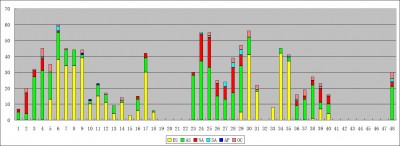

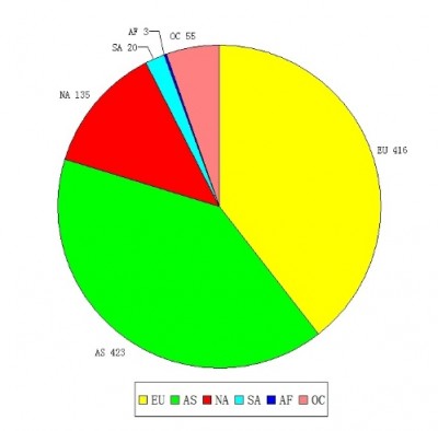

比赛过程就不啰嗦了,上个最后成绩,也算交过作业拉倒算数。
