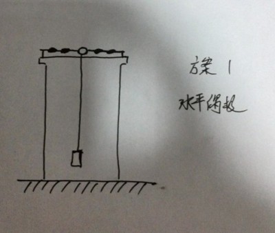

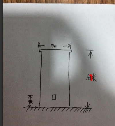

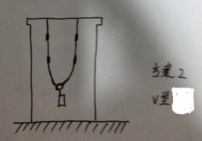

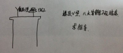

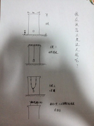

各位老火腿们, 还是短波初学者的我,准备架设天线了。但是不知道应该怎么架设才好呢?家住3楼,距离地面9米,顶楼是17楼,距离地面51-57米左右。现征得楼顶邻居同意可以架设天线。但是大型八木,正V,或者需要立个很高柱啥的,他接受不了。秉承着见好就收的原则。设计了两种方案。不知道可行不?请老火腿们不吝赐教给予指点迷津小弟在此感激不尽了。。

方案一。

      V型的贴近墙面效果不会好。
      如果同意架水平偶极,那再做做工作,争取再多立2根立柱,做成水平LOOP,振子净空6米就可以了。

垂直天线R8或类似型号。

7IWW的方案正确,虽然短时间内花费大一些,但基本一老永逸。记得馈线一定要用质量好的—5,最好—7的线(业余条件下,不缺钱的用—12的馈管)。

倒V,只要立一根柱子......
或者像IWW说的GP......
原则,先占小地,慢慢扩大......

那个跨度,建议天津609的-7

r8估计他们楼顶的邻居接受不了

bg4qae:      V型的贴近墙面效果不会好。
      如果同意架水平偶极,那再做做工作,争取再多立2根立柱,做成水平LOOP,振子净空6米就可以了。 (2014-03-18 21:56)
6米净空是指振子周围6米范围没有遮挡吗?如果是,就是说我需要立一个6米高的柱子呗。

李铁柱79:短波频段
不用管衰减的事情 (2014-03-19 08:41)
我要是顶楼就不考虑衰减了。但是我在3楼,顶楼将近19楼那么高。大概40米的馈线,我还是初学者对设备方面不太了解,有点担心信号,怕衰没了,就白忙活了。
