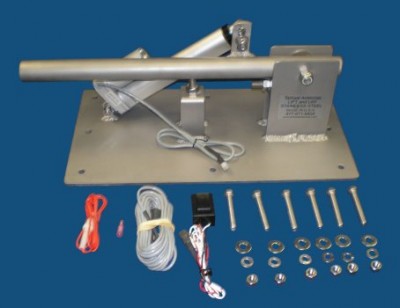

只看该作者 65楼 发表于: 2013-05-28
这个放倒500次没问题吧 一起做了吧

只看该作者 66楼 发表于: 2013-05-29
回 BG4DRL 的帖子
BG4DRL:这个放倒500次没问题吧 一起做了吧
[图片] (2013-05-28 17:50)
这个 也太小了。 要放大才行 。 第一个是液压的。 第二个是手动。 结构不错 。 哈哈

只看该作者 67楼 发表于: 2013-05-29
回 BG5FCH 的帖子
BG5FCH:这个 也太小了。 要放大才行 。 第一个是液压的。 第二个是手动。 结构不错 。 哈哈  (2013-05-29 10:32)
你做电动的
做好了要一套 ORDER
离线BD4KA
7882
只看该作者 68楼 发表于: 2013-05-29
大角铁焊在大铁板上,下面50管子穿丝,上面U型卡子固定,没什么科技含量,,,卖贵了是奸商,卖便宜不够功夫钱,纯搞乱子!
~~不买说闲话的多了去了,发春货别做,还不够应付嘴损的人呢。

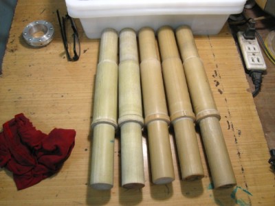

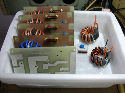

只看该作者 72楼 发表于: 2013-06-01
除了地网以为 其他的零件全部加工完毕。地网在打包的时候锯断即可
最后加工的绝缘棒
下一个批次暂缓。我家涉及到三改一拆。 具体时间另定

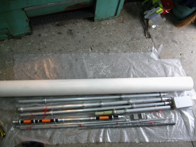

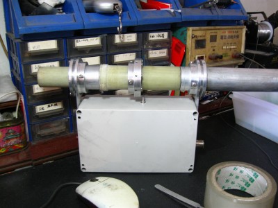

只看该作者 76楼 发表于: 2013-06-02
折腾了3个小时才把全部东西塞进去。发现用pvc管包装并不理想
一。pvc管非常滑手。容易滑手掉落 损坏器材
二。打包起来非常困难。要想塞进去困难 以后要想拿出来也困难
三。两头的塞堵包装非常不牢靠。全靠封口纸来固定 承受不起这么多重量的冲击,一旦被受到冲击,匹配盒就会收到损坏
四。包装材料比较贵 一套下来要30多元 。增加了运输分量 。加大运输费用
现在决定放弃用pvc管包装。 天线部分用单个用泡泡袋捆扎好。在用编织袋整体捆扎 。匹配盒用另外包装 。整体分两个部分 走。 也许匹配盒走快递。  天线走德邦
