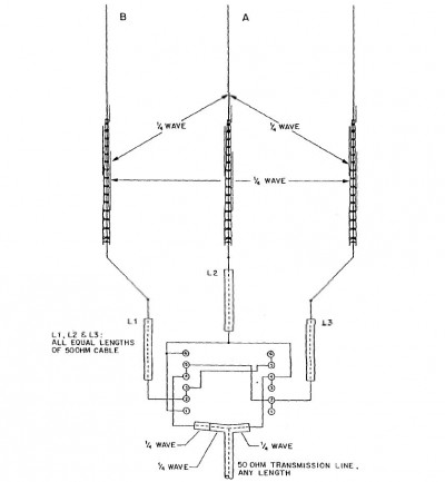

回 老干部 的帖子
老干部:
18htjr还好吧,零件也不多,都是靠拉线的。
一、没有见过实物天线。主要电气结构不是很了解 。
二、8米高度的塔。制作上应该有些难度,他是螺丝固定。每个孔的距离都要计算准确才行,这样必需开磨具才行,造价不菲。如果放弃80米倒是有一定的办法
三、调试需要一个很大的产地才行。目前我没有办法做到
四、价格偏高一副天线原装的要1w差不多。架设场地困难,国内需求并不大
  附AV18HT 阵列安装图

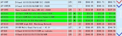

离线BD4KA
7882
只看该作者 46楼 发表于: 2013-05-02
你理解有误,AV18HT与AV18HTJR不是一个东西,AV18HTJR价位还没有AV640贵呢....
我看AV18HTJR省事。

离线BG5FCH
2574
只看该作者 47楼 发表于: 2013-05-04
回 BG4KYA 的帖子
BG4KYA:你理解有误,AV18HT与AV18HTJR不是一个东西,AV18HTJR价位还没有AV640贵呢....
我看AV18HTJR省事。
[图片] (2013-05-02 14:48)
看来我是理解错误。  哈哈
是和我说的不同  。这种好像是灯笼一样的,没有具体深入研究  ,等有时间把

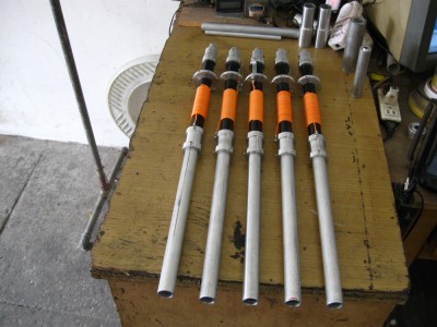

最新进展。。。。。。。。。。。。

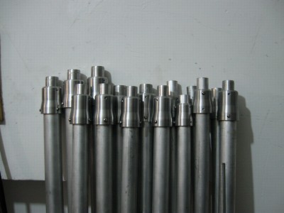

离线BG5FCH
2574

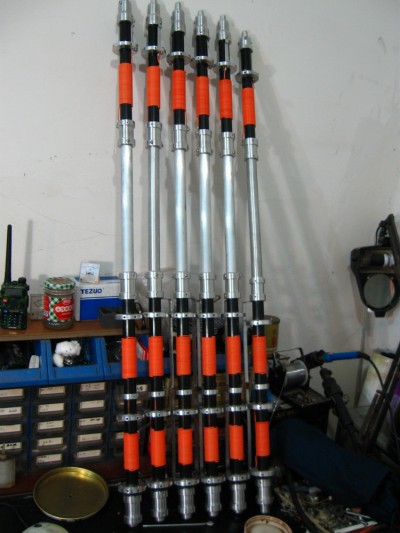

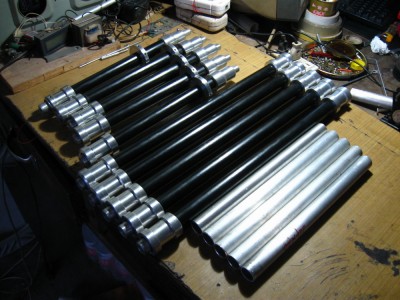

只看该作者 50楼 发表于: 2013-05-08
主体振子已经装配好

离线BG5FCH
2574

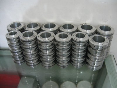

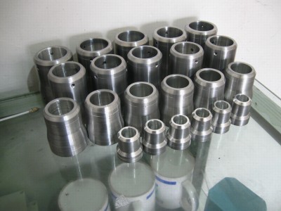

只看该作者 53楼 发表于: 2013-05-17
附加振子夹具已经全部加工完毕
