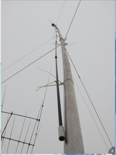

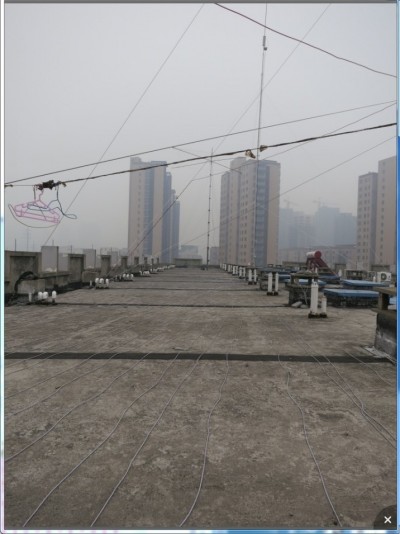

根据现有的房顶条件,想法解决低波段的发射问题,接收先用MFJ1026处理一下底噪.最终还是打算使用环阵解决80-160米波段的接收

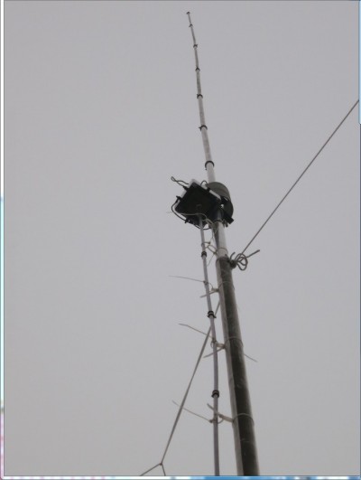

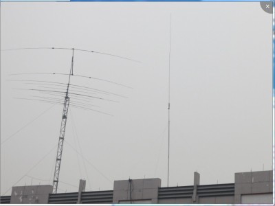

新做的超级GP可以正常工作在四个波段,五个频点上,分别是15米,40米,75米,80米,160米波段

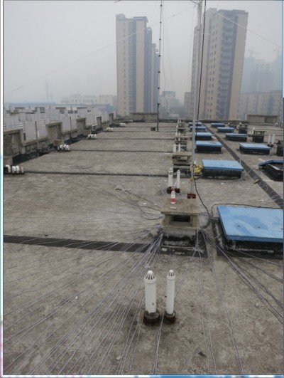

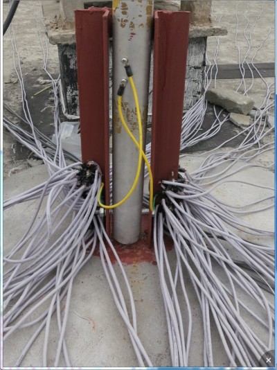

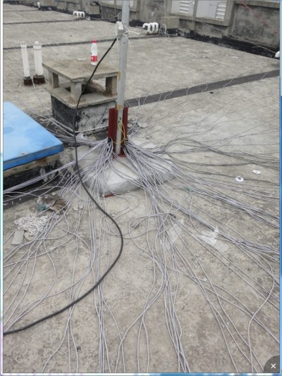

超级GP是1/4波长形式的GP,地网也就相当的重要,这次采购了十箱网线,总长3000米,布置多达150条10米-25米长不等的地网,铺盖了20*40米的房顶.
粗测的结果比较满意,15米,40米,80米波段驻波不起表,带宽非常大,比倒V要大的多的多,40米波段高达1MHz的带宽,80米波段有0.4MHz的可用带宽,75米,160米波段驻波高了点,分别是1.5和1.8,但带宽也不小,完全可用,160米驻波高可能还是地网长度没有达到40米的原因造成了,这个也没有条件做试验了.过段时间再做细调,频点完全达到要求,在下次比赛时能做全波段的QSO
此天线还在改进,现在是手动切换波段,最终配上电控切换,下半年可以提供手动版本的产品,不便宜哦

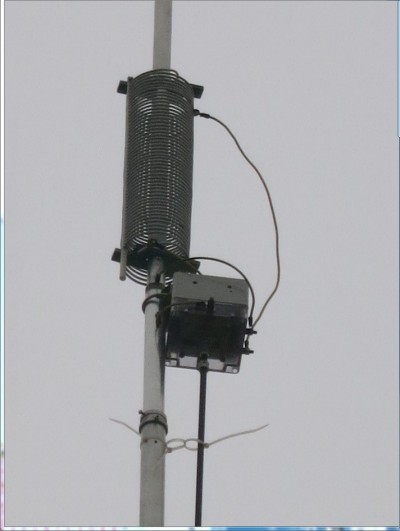

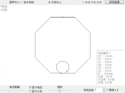

地网和波段开关的细节,天线可以在2000W功率上正常使用

EHX终于使用密集的地网了,效果肯定好,谁用谁知道!连接地网的黄色导线最好换成铜网带焊接的匹配盒里,另外想问问EHX你振子和地网之间用来释放静电的线圈直径和匝数。

这个GP没有装对地线圈,因为1.8MHz的低频要用多少圈我心里没数.巴仑是2KW三线巴仑,所以已经对地了

广播级地网,,一条网线有八蕊
3000 x 8

听ALC说过,GP是不平衡天线,用三线电压式巴仑可能不太适合吧。一般的电流的扼流圈巴仑就可以了吧。

没错,平常的三线巴仑是不能用在GP上的,不过我那个结构可以不同的 保密保密(其实以前的主题里发过图)

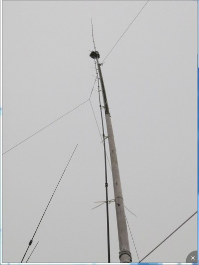

地网不贵的,地网只有3000米,也就是十箱网线,但每一箱是270米,还找来原有的一箱300的标准全铜芯网线,这十箱网线是铜铝线,而且线芯还只有0.4mm的直径,80元一箱(包运费)。总数下来不到1000元,比天线要便宜的多,天线的上半部份,也就是第八米高到17米高的位置用的是7075的铝管,下半部份是淘宝上买的6061-T6的粗管,单铝管的重量就是十二公斤了,加上七七八八的东西,总材料成本也超过1000元了,所以这对能提高非常多效率的地网来说花下去的钱并不贵。

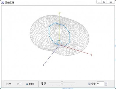

现在比较头大的是噪声,没法,低波段噪声本来就大,GP又是噪声大的天线,所以接收这一块还要想想法子,打算上一个直径2.3米的环做75-160米波段的接收先。
110大大,有空你来海盐做客后再决定是不是上这付变态的天线吧,这段时间我们还要精调过,等先上过一个环,叫蹭台王过来测一次比赛后,有一个比较客观的结果以后你再动心也不迟。
