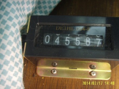

终于挂掉了.
无维修保养的寿终正寝.
连续不间断运转会比间歇性工作次数少,具体多少?没计算没统计没实验,不知道.
最后(数字)的照片:

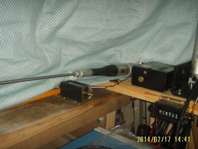

只看该作者 121楼 发表于: 2014-02-17

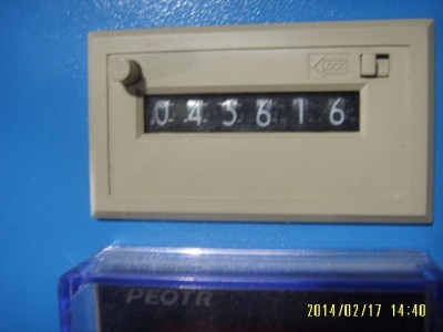

一共实验了3台,最后这台带的天线是老鹰7900;
另外2台带的是X-50玻璃钢天线.之一次数为11225,之二次数为16697.
带动玻璃钢天线的放倒器与带7900的内部过流保护不同,小一些.第一台带玻璃钢天线时设定时间间隔为11秒,22秒为一个起落周期,在1万1千多次后过电流多次进入保护.换第二台带玻璃钢天线,将时间间隔设定为12秒,24秒一个起落周期,在将近1万七千次过电流进入保护.没有调整时间,不再继续实验.
而带动7900天线的放倒器一直运行了4万5千6百个起落.需要说明的是:这台放倒器内部限流的数值要大一些.
总结:带X-50玻璃钢天线,保守的说工作次数够1万个起落,间断的不频繁的正常工作次数可以在1万5千次以上.
而带动7900天线可以说是堪称绝配,完全取决于放倒器内部的机械磨损了.当然了,如果把其中一个部件改用锡青铜加工,肯定回差和工作次数都可以大大提高.但是增加的造价在业余爱好者里是不会有什么市场了.
其实4万个起落如果平均每天做4次,也可以用上1万天!(忧心忡忡,我还活得了那么久吗? )
起落玻璃钢天线也可以工作8年(还是按照每天4次计),这个数字是保守的.说来也够用了.

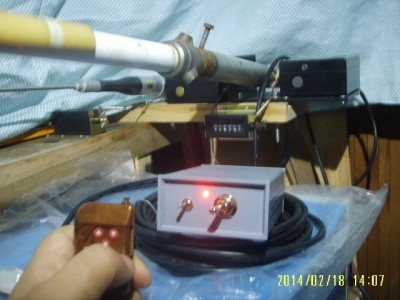

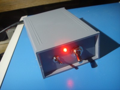

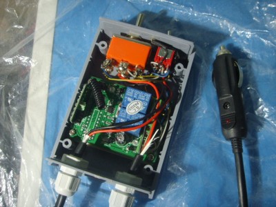

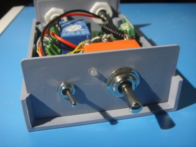

11697
只看该作者 127楼 发表于: 2014-02-18

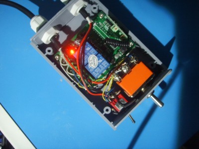

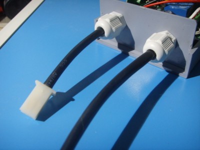

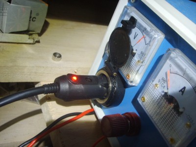

开始时,几个朋友都说改用了遥控器对放倒器的工作进行控制.我还是很不以为然,离开车子了也就离开电台了,还去控制天线起落做什么?
后来站在用户的角度上考虑了这件事.用户在安装布线时肯定会遇到开关及电源线的走线与开孔安装的问题.如果从一开始就照顾周全,让用户拿到手往点烟器上一插,做个开关盒往看着顺眼的地方一塞或者粘一下,这样的话会相当方便了.
到西四北的实体店买了几个塑料盒,同时在网上也搜索到外形类似的塑料盒,各自买了几个,对比了一下,还是实体店的看着舒服一些.但是要贵,网上2元/个,实体店要价3.5元/个,还没有螺丝.
然后又买了几个可以控制电机正反转的遥控器,30元/个.
还有点烟器插头2元/个.没有线的,回来要自己焊.点烟器插头网上的价格差比较大,好点的自然要贵一些.我买的这种至少弹簧片要硬一些.
其它过程就不说了,先试着组装了一套:
接的线很乱,我自己看明白就行了
BG1HZZ

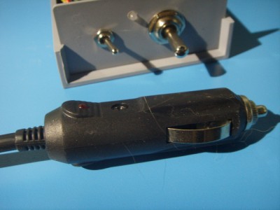

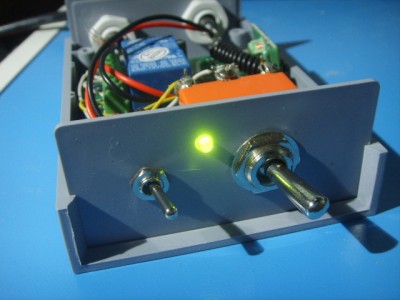

11697
只看该作者 128楼 发表于: 2014-02-18

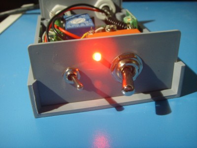

继续贴照片:
[attachment=634392]
左边的开关用于遥控与手动的切换
LED定义为红光竖起,绿色倒伏
LED发光指示,不管遥控还是手动,都由这一个管负责了.
BG1HZZ
QQ:940七四565
1330 100 八六五八

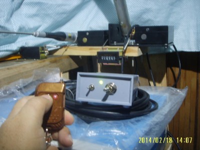

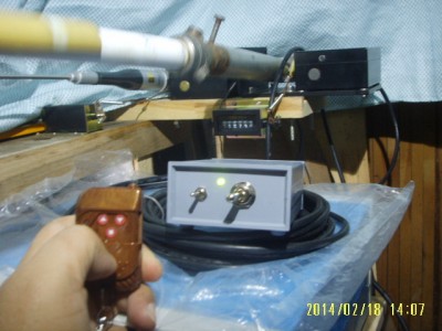

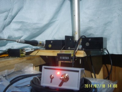

11697

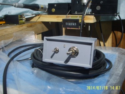

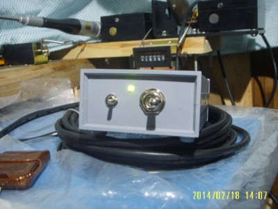

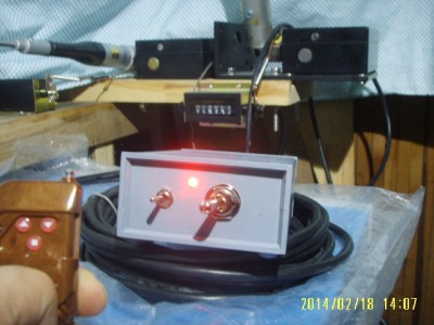

只看该作者 129楼 发表于: 2014-02-18
都给整理好了,遥控器也学习完毕,接上前两天那台带玻璃钢天线的放倒器:
BG1HZZ
QQ:940七四565
1330 100 八六五八

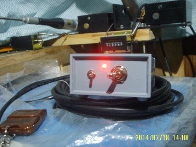

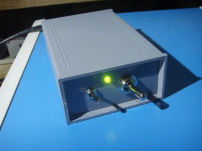

11697
只看该作者 130楼 发表于: 2014-02-18
手动与遥控的切换的确挺方便:
BG1HZZ
QQ:940七四565
1330 100 八六五八
11697
只看该作者 131楼 发表于: 2014-02-18
拍了段视频,关于这个遥控/手动切换塑料盒的,我认为还算实用:
      http://v.youku.com/v_show/id_XNjc0NjcwMjcy.html
BG1HZZ
QQ:940七四565
1330 100 八六五八

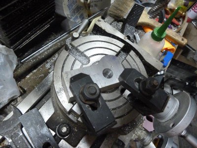

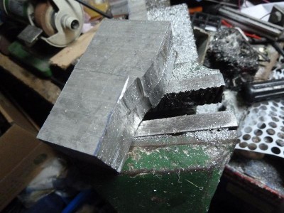

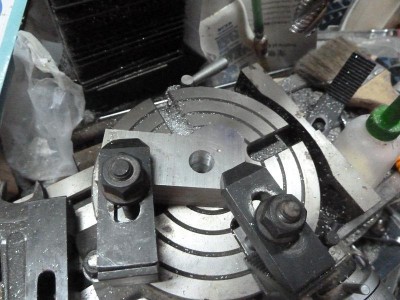

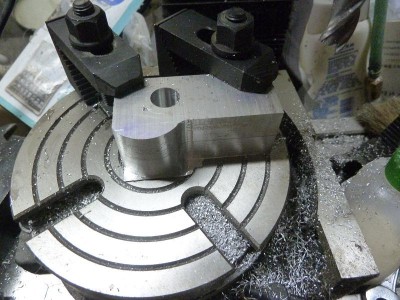

11697
只看该作者 136楼 发表于: 2014-07-25

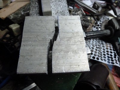

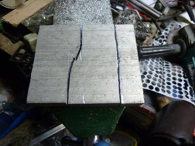

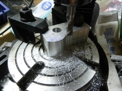

还要开发一个特殊的功能.于是找出一厚铝块.
锯开,手潮,还锯歪了:
两块整体形状还算是比较接近
BG1HZZ
QQ:940七四565
1330 100 八六五八
11697
只看该作者 137楼 发表于: 2014-07-25
别人已经CNC了,我还是用手摇:
BG1HZZ
QQ:940七四565
1330 100 八六五八
