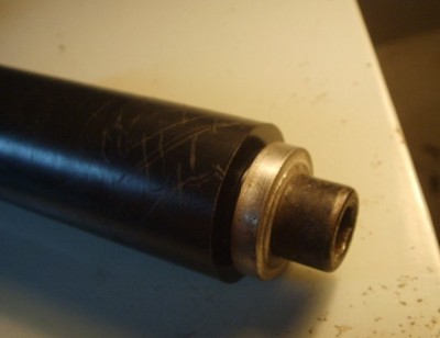

BD7JAC:楼主,你这个要装玻璃钢怎么固定啊? (2014-01-19 18:03)

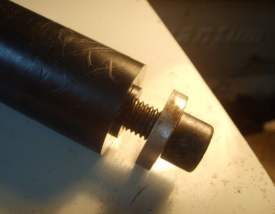

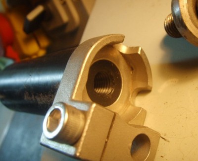

天线座是不锈钢铸造的,预先在上边留了一个可以攻M10罗扣的孔,可以利用这个孔.
BG1HZZ
QQ:940七四565
1330 100 八六五八
11697
只看该作者 101楼 发表于: 2014-01-19
另外用一根1米长直径20毫米的光轴把一端车了一个16毫米的台阶,轴向钻孔攻丝,可以直接安装在天线座上,放倒器带动它的扭力几乎与吊那个大可乐一样,相当变态.相信现在市面上所有的DIY制品被它虐待一下全会完蛋.

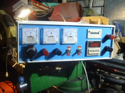

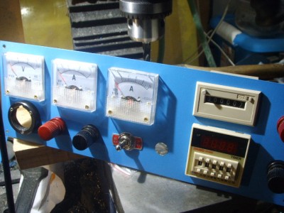

只看该作者 105楼 发表于: 2014-01-31

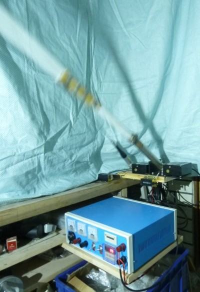

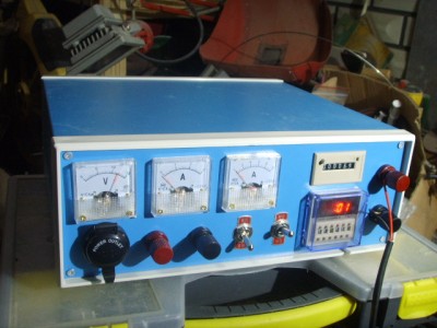

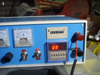

做个专用电源,可以让机器一直工作下去:
BG1HZZ
QQ:940七四565
1330 100 八六五八
11697

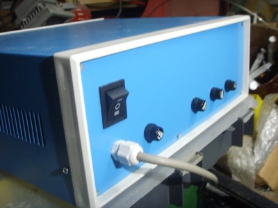

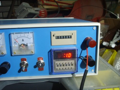

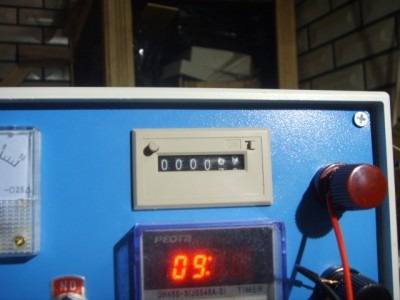

只看该作者 106楼 发表于: 2014-02-02
里边的线接好了,盖上壳子,通电:
有了计数器,一目了然
机箱后边很简单
BG1HZZ

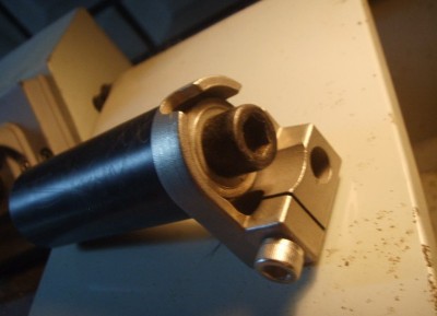

11697

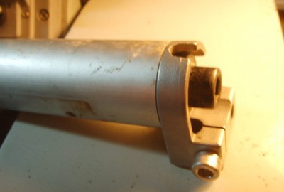

只看该作者 107楼 发表于: 2014-02-03
回 BD7JAC 的帖子
BD7JAC:
楼主,你这个要装玻璃钢怎么固定啊?
今天做的:
我这个做试验用,如果需要穿馈线,可以在铝管壁上钻孔或者在塑料棒侧面钻孔(类似开槽)来解决

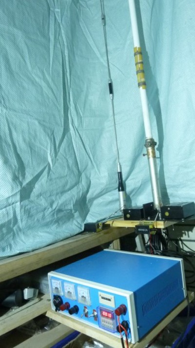

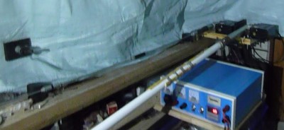

只看该作者 108楼 发表于: 2014-02-05

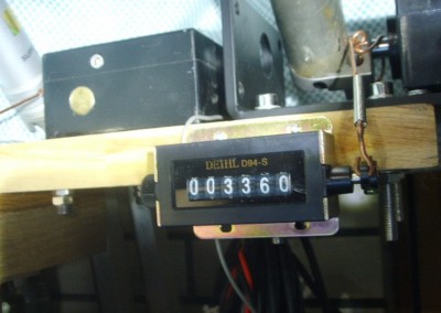

场地狭小,在案子上钉块木板,然后安装两台放倒器,一台带7900,另一台带X-50玻璃钢(中间被多次磕限高门,折了).
把电源接上,试一下,必须使计数器能够正常工作.
时间是2月4号初五下午
一切妥当,开机让它们没完没了的转下去...
BG1HZZ

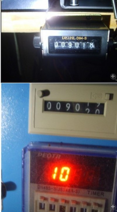

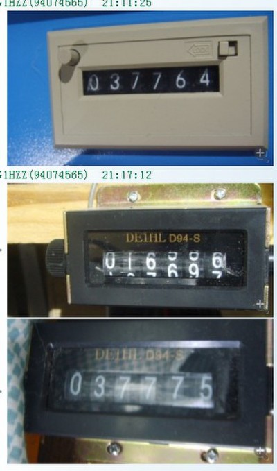

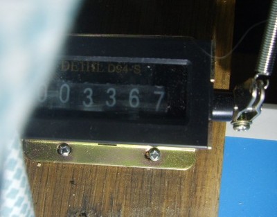

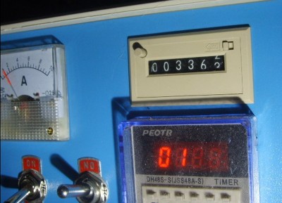

只看该作者 109楼 发表于: 2014-02-05
运转了一宿,到今天中午看计数器:
这次数在实际中怎么也够1年用的了吧?
别着急,这次实验的目的之一:不挂掉不停机...
电机厂家制做的末级齿轮发出的噪音比较大,对产品来说是胎里带.其实这次连续运转,就是在考验电机及减速箱.

11697
只看该作者 110楼 发表于: 2014-02-06
刚才拍的,把两张合并了:

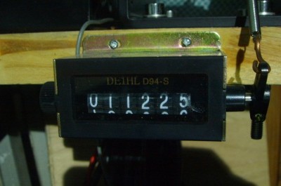

11697
只看该作者 112楼 发表于: 2014-02-07

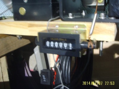

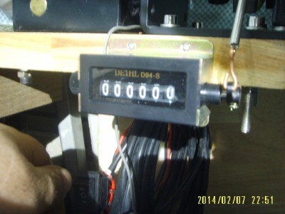

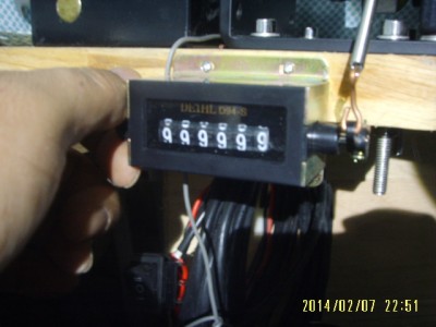

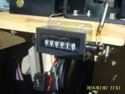

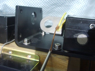

终于挂掉了一台.
情况发生在我调整竖起状态之后.这台总的运转次数:
再换上一台新的:
把计数器调零:
从零开始:
不支持反复调整限位螺栓,应该说是一个缺陷.
BG1HZZ
QQ:940七四565
1330 100 八六五八

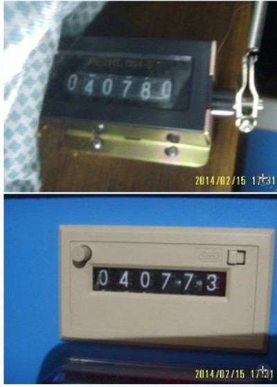

只看该作者 115楼 发表于: 2014-02-14
这几天没上网.补张组合的图片:

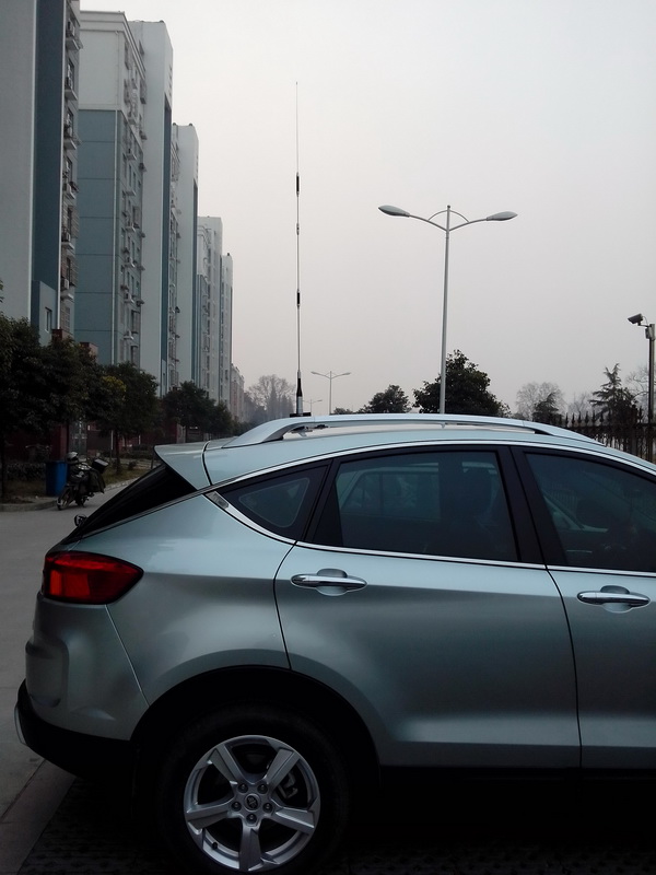

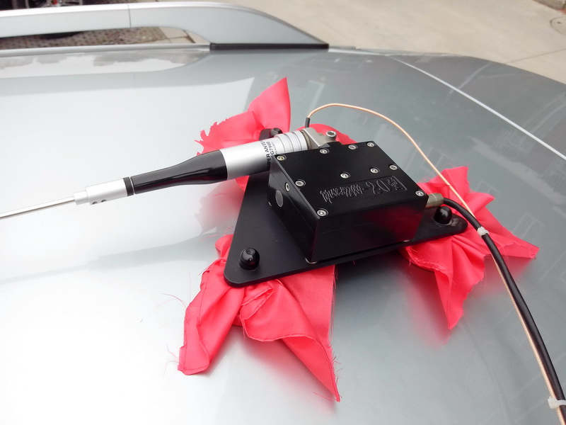

离线BG6CUW
123
只看该作者 116楼 发表于: 2014-02-15
我的已经装在车上了
X80顶部虽然前高后低,但调整后天线依然直立

只看该作者 118楼 发表于: 2014-02-15
今天傍晚拍的:

11697
只看该作者 119楼 发表于: 2014-02-15
回 BG6CUW 的帖子
BG6CUW:我的已经装在车上了
....... (2014-02-15 13:08)
照片拍得太漂亮了,鲜艳.
