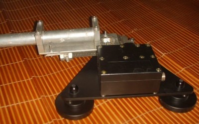

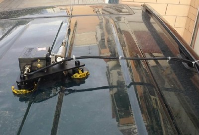

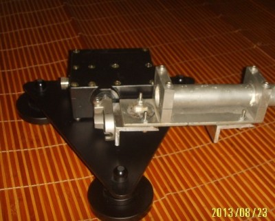

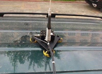

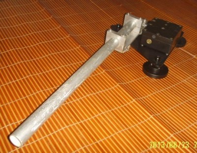

前几天朋友约出去自驾游,翻出来以前的一个小架子,赶紧改装一下:
然后安装在一台样机上:

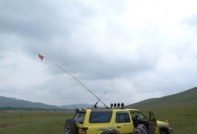

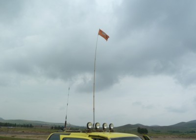

只看该作者 64楼 发表于: 2013-08-29

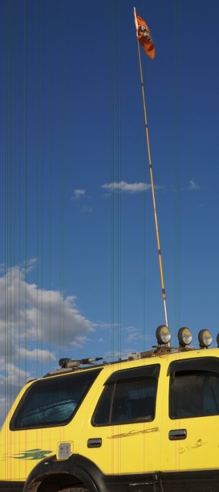

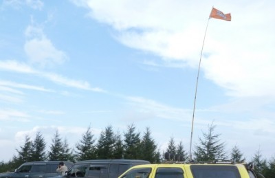

立根旗杆,标示我的位置:
奶昔5拍出来有好些细道道,不会是相机坏了吧?

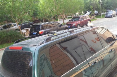

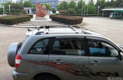

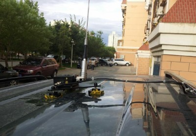

只看该作者 65楼 发表于: 2013-08-29

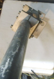

昨天半夜回到家里,看见有别人发贴提示,帖子里的照片:
BG1HZZ
QQ:940七四565
1330 100 八六五八
只看该作者 66楼 发表于: 2013-08-29
没想过用雨刮器效果会更好?!

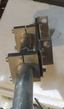

只看该作者 67楼 发表于: 2013-08-30
贴段放倒器起落旗杆(鱼杆)的视频:
   http://v.youku.com/v_show/id_XNjAyNDE1MTQ0.html
取下时挺费劲的,其中一个吸盘的位置在车顶内的加强带上

只看该作者 70楼 发表于: 2013-09-04
回 BG4DRL 的帖子
BG4DRL:没想过用雨刮器效果会更好?! (2013-08-29 21:46)
实践出真知.
用雨刷电机改制是误入歧途.
具体来说有转速快,停止位置不准确.外观丑陋.

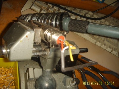

准备组装第二批了.拍张电控部分的元器件照片,这些都是要塞进上盖里的,不用细解释各自用途,明眼人一看就会晓得:
都说我的键盘脏,我可算找到一个原因了"
BG1HZZ

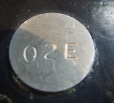

只看该作者 77楼 发表于: 2013-10-30
群里的朋友说,这是放进火锅里煮啊. 我这个乐
每台放倒器都有唯一的编号,这是机壳外边一个不锈钢圆片上砸出的钢字码.机壳内部也有,机座和盖子上都有,砸上钢字码后,机座与上盖没有了互换性,不会混淆的
下边这个编号是这台故障机的:
