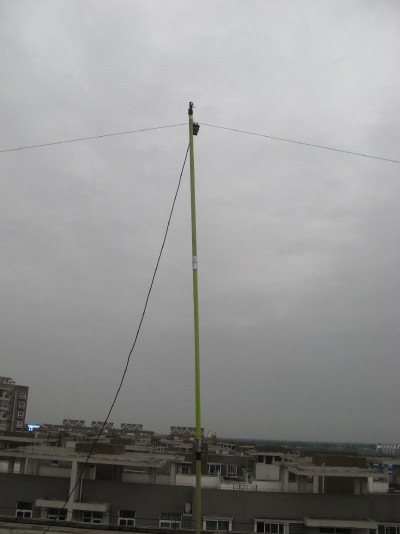

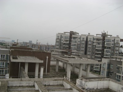

再来看看,结果还是没架设好,呵呵,楼主用什么线?
离线wj8787
1863
只看该作者 21楼 发表于: 2013-04-02
用的国标1.5mm2 的软芯铜线
我的呼号Bg8byd 好好活着
离线BD8ABM
5138
只看该作者 22楼 发表于: 2013-04-02

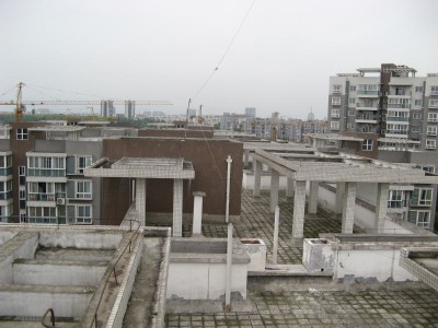

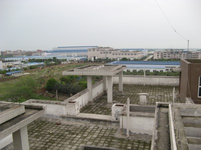

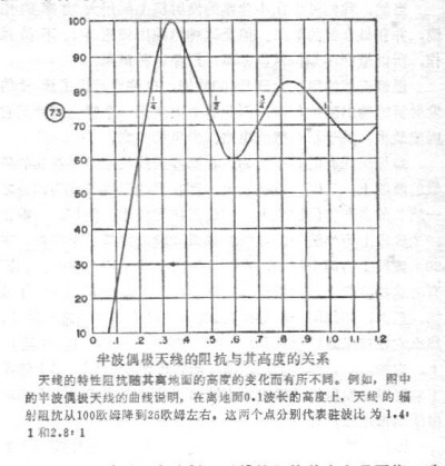

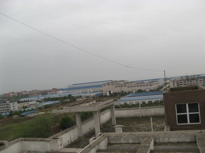

BYD天线调好没有?天线系统的阻抗与天线架设高度有关,图表是水平天线在不同高度时的阻抗供参考,据表示在天线高度为1/4波长、1/2波长、3/4波长、1波长时天线阻抗是理想的73Ω,高于或低于这些点天线的阻抗都会变化,大于1/2波长以上时天线的阻抗变化不太大,低于(或高于)1/4波长时阻抗变化较大。依你图示的天线高度阻抗约为十几~二十几Ω,驻波约在2~3点几。
在楼顶架设天线时,有朋友说天线高度应从地面算起,不过看你发的图片楼顶的避雷网等金属物离天线较近,可能会是导致天线阻抗较低、驻波较大的原因。

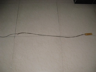

没有 天线已升高到7.5米  驻波到1.9就 下不来了 下步准备加个滑轮 还方便天线升降 这几天下班就开搞 天黑看不到才收工 比上班还累啊   我是这样理解的 我现在的振子过长 那么在6兆的某个地方 天线应该谐振才对  现在找到6570的驻波1.9  为最低  巴伦再次取下测量 7兆驻波1,1无误 馈线换成609的50-5馈线 接头也检查了 没问题  下步准备做个空芯馈线巴伦看看

wj8787:用的国标1.5mm2 的软芯铜线  (2013-04-02 08:12)
缩短率 93%实验看看?
也就是你要做到 7.050的频率 应该用 9.89米-10米看看。
离线BD4CB
2280
只看该作者 27楼 发表于: 2013-04-02
另外 你用的线 本身不具备等米等长等数据,也就是说,可能这里的 10米 和另外一边的10米 存在卷绕方式上的差异,线不是紧密缠绕的情况下,缩短率会很高。你可以用我给你的数据做做看。

建议楼主用假负载接在巴伦上,然后升到您的天线杆上测试驻波正常后,再试天线!这样就可以肯定馈线及已伦是否有问题!

只看该作者 31楼 发表于: 2013-04-05
今天继续调试  按前面朋友的办法 天线现在长10.1米 有一边特意短了10cm 不然 7050 驻波为2.0    现在调到1.5就最低了    把假负载接在巴伦上拉到杆顶驻波1,1   降低振子夹角 驻波变大    下步准备进一步升高天线杆到9米 看看驻波能不能再低点

报告下 今天的进度  天线杆升高到9米 单波段的7兆驻波下降到1.2 大喜 赶紧放下来 换上2波段的振子 14兆14,270驻波 1,1    7兆驻波1,7  调整振子间的夹角 驻波下降到1,5 就不下来了 反复调整夹角 效果不大 降低天线高度 7050 驻波升高到2.0  现在7兆的振子长9.8米 14兆振子长4.8米 感觉和计算出的数据差的比较大 不知道是什么原因  7兆驻波对高度太敏感了 降下一点驻波就上去了  14兆就好的多 6米的高度 也能调到1,1

楼顶那么复杂的情况,已经不错了。为啥不用我给你的长度数据做呢?
