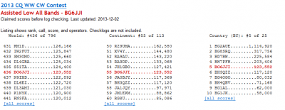

软件计算值:122,850
实际得分:123,552
http://cqww.com/claimed.htm?mode=cw
QSO 311 个 N1MM计分122850,看到时候实际得分是多少吧。

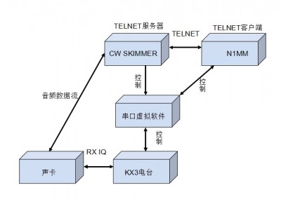

使用软件CW SKIMMER / N1MM / VSPE(虚拟端口软件,让N1MM和CW SKIMMER共用一个机器端口)
电台 ELECRAFT KX3 RX IQ/ 创新声卡 96K 输入
功放2BO,实际50-70W输出
天线A1S(730,3波段)单臂GP,8根地网(每波段),20米驻波1.8,15米1.6,10米1.5

全部使用软件解码,N1MM脚本发送,本人不会CW,只听得懂自己呼号后三位,其实就俩字母。

具体设置方法,请看相关帖子:
KX3的RX I/Q输出连接CW SKIMMER做比赛参考 http://www.hellocq.net/forum/read.php?tid=320781
KX3连接CW SKIMMER和N1MM做比赛本地spot http://www.hellocq.net/forum/read.php?tid=323777
CW SKIMMER解码效果总结:
      比起会CW的朋友,我还是很幸运,这个软件解码效果还不错,关键是同时可以解码100个信号(可以更多,要求机器速度),这样我在扫街时,就可以挑着打,这样系数就会高,到后来只剩下JA或EU时,再挨个捡,凑数,这样分数一下子就升高了。相比用耳朵一个一个信号听,这样是快多了。但也有缺点,因为我不知道是不是真的正确。虽然已经用呼号库进行了验证,但我依旧不知道人家发的是什么,尤其是弱信号,需要看解码内容来分析这个呼号是否是正确的或应该是什么呼号。因为有些相对较弱的信号,每次解出来的内容都有不同,有可能是乱码,需要从乱码当中分析那个是对的,其实就是猜!
      摆摊:本人没有听感,更不会CW,想尝试一下摆摊,结果只通了一个JA,还重复了4-5次,因为他信号不好,软件解不出来,我也听不懂,反复AGN,终于解码成功。索性干脆不摆了,手忙脚乱,成功率太差,出汗、心跳加速、眼睛都不知道看哪儿。这么难,这哪是人干的啊,那些通6k多QSO的都是神!神中霸王!
     扫街:轻松!软件设置好之后,只需要找到呼号 按空格,F4、等人回复、F2/F3,确认回车,如此往复。Easy!太Easy了!
                                                                                  ^^^^^^注:(软件解码有延迟,我就听对方发的是不是我的呼号,机器声音开着,滤波开最小,只听一个信号)
新画了一个我用的软硬件结构图,供大家参考,此模式仅适合带有RX I/Q输出的电台
比赛成绩最后官方分析报告,错误率2.7%,比”散热器“的3.9%低一些
http://www.cqww.com/lcrview.php?q=ugBg1D6ikmQ7lbjhMVRWrQ%3D%3D

实际通联也是如此,用ROJ的盒子也可以,只是解码数量和频率宽度的差别
