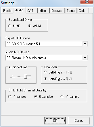

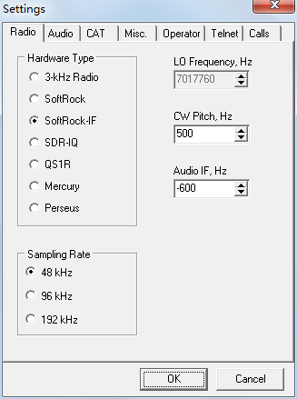

Installation:
1.插好KX3的随机USB数据线并安装好驱动
2.插入2.5mm音频插头到KX3的 RX I/Q口,并将另外一头3.5MM插头插入PC的声卡LINE IN口(附录:请打开KX3的输出,长按disp进入菜单,找到RX I/Q,拨到ON即可,退出菜单)
3.安装好HDSDR 2.63或更高版本
4.安装 Omni-Rig
5.打开HDSDR,并选择您的声卡输入端,就是连着KX3 RX I/Q输出的那个
重点,一定要好声卡,我笔记本随带的声卡用了几个月,总觉得有问题,老是镜像,昨天发现,原来声卡是单声道的........我就这么糊里糊涂地用了几个月......

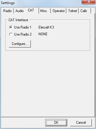

简要描述思路,有兴趣的童鞋可以直接调试,不需要看本文了。
1、设置好硬件部分,比如硬件连接、OMNI-RIG设置
2、设置CW skimmer,打开telnet功能
[ 此帖被BG6JJI在2013-11-05 19:52重新编辑 ]
到处游荡的机器人火腿,目前在丽江
RIG:我有一堆uSDX
ANT:随时都能抄走的拉杆GP天线
离线BG6JJI
4942
只看该作者 2楼 发表于: 2013-11-04

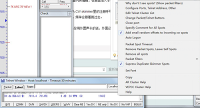

3、进入N1MM,打开packet窗口,右键第三项Edit Telnet cluster list 选择服务器列表编辑,在里面加入本机服务器,localhost:7300(请看最后一条)。
4、还是在packet窗口,选择自己的服务器(我的名字是Localhost),点击右下角的呼号就可以登录了(注意:n1mm这里的呼号必须和CW skimmer里的Callsign对应)
5、从活动呼号里选择需要呼叫的朋友进行通联,频率会跟着跳过去。

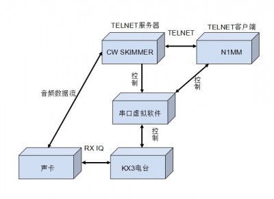

硬件连线只需要一根CAT线,一根音频线,如果你用外置声卡的话,外面还有一块声卡和连线。
前端设置请参考这个帖子
KX3的RX I/Q输出连接CW SKIMMER做比赛参考| http://www.hellocq.net/forum/read.php?tid=320781&ds=1&page=1&toread=1#tpc
[ 此帖被BG6JJI在2013-11-05 22:05重新编辑 ]

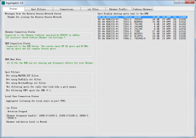

离线BG6JJI
4942
只看该作者 10楼 发表于: 2013-11-05

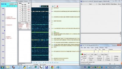

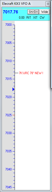

全部调好之后的样子
点击左边的呼号,就可以与之通联了,用N1MM的操作界面
我还同时加入了RBN网络,可以自动报
[ 此帖被BG6JJI在2013-11-05 20:38重新编辑 ]

CW skimmer频率校准的技巧:点某个频率时,CW信号不会跑,点了他还在那,同时机器滤波开最小时可以听到对应的信号声,如果频率会跑,或者听不到声音,那就需要调整那个校准值。另外就是左右声道需要调整,也就是I/Q或 Q/I

新画了个结构图
