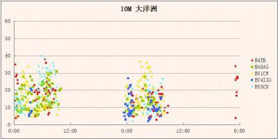

只看该作者 64楼 发表于: 2013-12-02

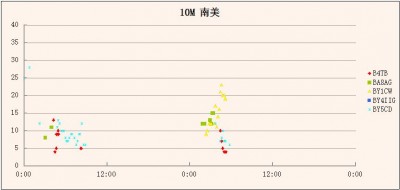

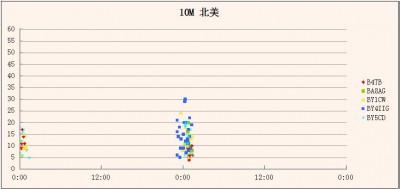

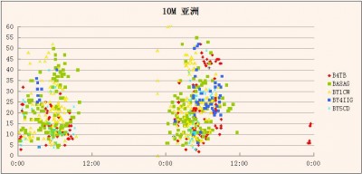

10M波段的发射信号对比
下面的亚洲,大洋洲,南美的数据由于受到天线方向影响,只能作为简单参考

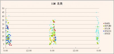

只看该作者 65楼 发表于: 2013-12-02

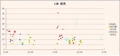

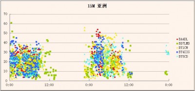

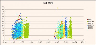

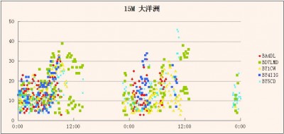

15M 数据

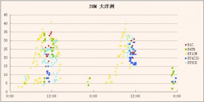

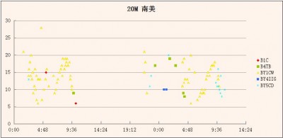

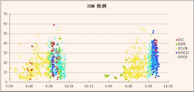

20M 数据

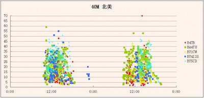

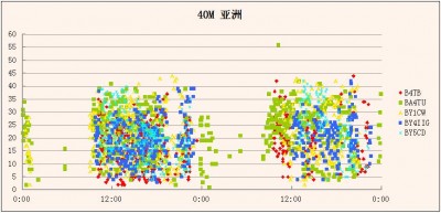

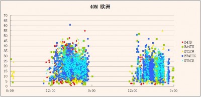

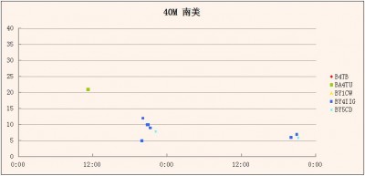

40M 数据

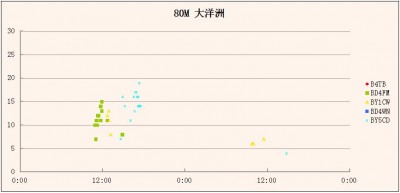

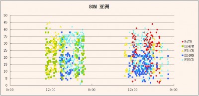

只看该作者 69楼 发表于: 2013-12-03

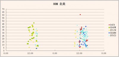

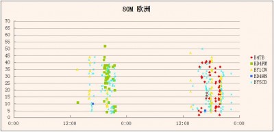

80M 数据
下面的亚洲,大洋洲的数据由于受到天线方向影响(BY5CD的第二天是4SQ),只能作为简单参考

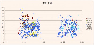

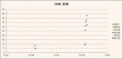

只看该作者 70楼 发表于: 2013-12-03

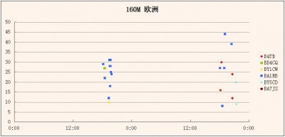

160M 数据

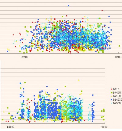

ALC老大,为什么我们(BA4TU)的40M信号到北美和欧洲差别这么大?与BY5CD、BY4IIG相比较。

是图的问题,显示太密集了,我把欧洲的部分放大了给你看,你们40m比BY5CD好

电台村的天线高度加上40米天线调整的非常出色,S表几乎不起!我们一去40兆就出现堆叠,处理不完,肯定都不愿意改频。致使我们根本没有时间在80米和160米主叫,可惜丢了太多的低频段双加倍分,主要因为我们都是团体赛新手,没有经验。这次学习团体赛规则和方法是主要目的。好在BA4MY去了BY5CD当操作手,会带回来很多打团体赛的经验。

只看该作者 76楼 发表于: 2013-12-05
回 BA4ALC 的帖子
BA4ALC:160M 数据
[图片] (2013-12-03 16:20)
和范老大的差距有点大... 为啥?
@BD1BYV
[ 此帖被BH1LHS在2013-12-05 09:11重新编辑 ]
本帖提到的人: @BD1BYV
BH1LHS
北京市通州区
FT857D + 3波段倒V+PAC-12
离线BA5CW
5089
只看该作者 77楼 发表于: 2013-12-05
回 BH1LHS 的帖子
BH1LHS:和范老大的差别有点大... 为啥?
@BD1BYV     (2013-12-05 09:01)
你说想说范老大的好,还是差,我看下来就信号而言,你们差不多,只是范老大比你们耐心,坚持呼叫时间长。
