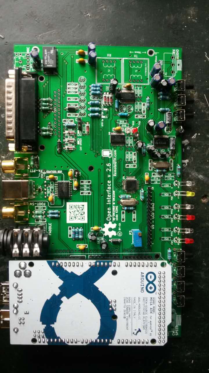

离线BH3NVN
325
只看该作者 28楼 发表于: 2016-08-24
感谢楼主的PCB和外壳,这是一个通用的电台连接器,使用USB隔离芯片把计算机USB口和电台端隔离,和计算机之间只需一根USB线。
内置了一个PCM2094声卡和两个个FT232芯片,一个FT232用于CAT通信,另一个用于FSK或者CW/PTT信号,集成了开源的K3NG Keyer。
声卡输出输出的增益可以通过电位器和按键直接控制,方便数字通信。
与电台可以通过CAT/CI-V方式连接,如特殊或自制电台,也可以直接连接PTT信号。设有PA接口,方便连接功放。
JT65做了一些QSO,前段时间IARU HF比赛,N1MM通过裸板连接电台CW模式,打酱油俩小时,没有出现死机或干扰的情况。

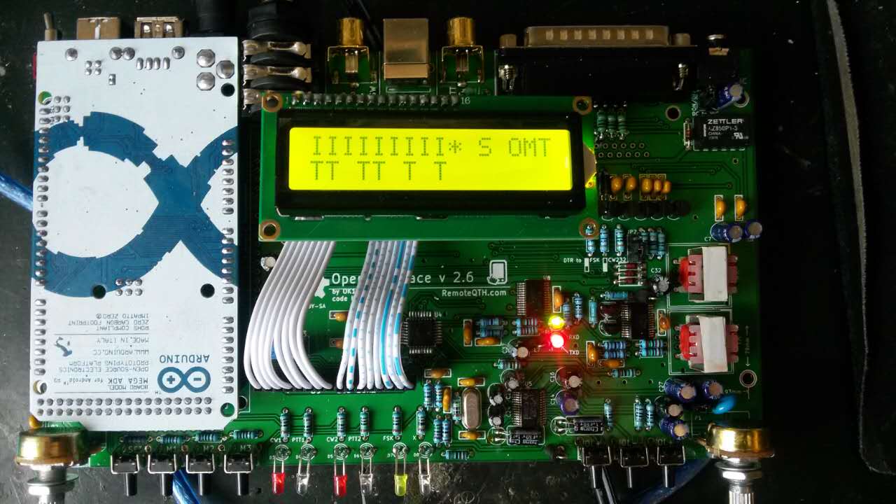

只看该作者 34楼 发表于: 2016-09-04
...........额.. 额  ..额...啰嗦几句,装完了,基本测试通过,不支持win7, ,把3.14的固件刷进去也可以用,但LCD不显示, ,感觉3.14的固件较好,毕竟是16年8月的版本,准备有空抄一份。
离线gxlice
138
只看该作者 35楼 发表于: 2016-09-07
回 bg9mbr 的帖子
bg9mbr:[图片]
...........额.. 额  ..额...啰嗦几句,装完了,基本测试通过,不支持win7,[表情] ,把3.14的固件刷进去也可以用,但LCD不显示,[表情] ,感觉3.14的固件较好,毕竟是16年8月的版本,准备 .. (2016-09-04 13:17)
win7问题在USB上,把D-和D+两个电感换成磁珠即可,3.14不是最终版本。
