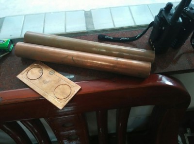

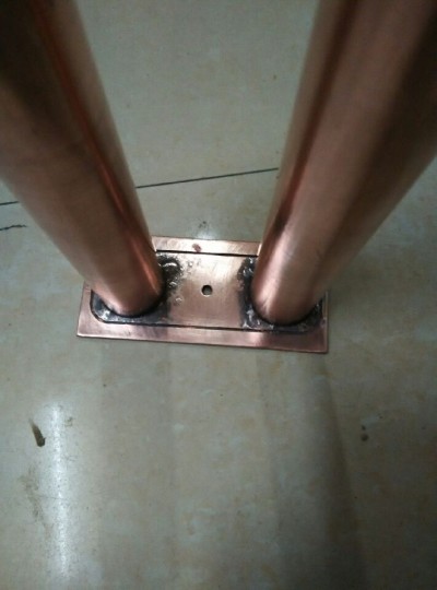

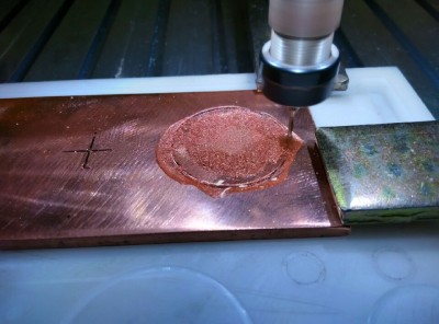

只看该作者 40楼 发表于: 2014-11-25
的确,所以以后就会用铜板!

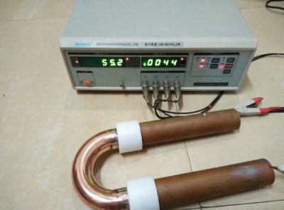

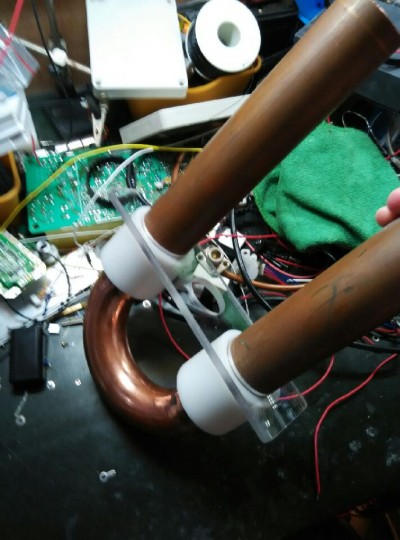

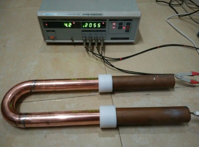

测试了一下!

继续做!

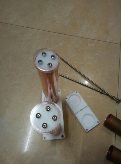

只看该作者 45楼 发表于: 2014-11-28
又改了!

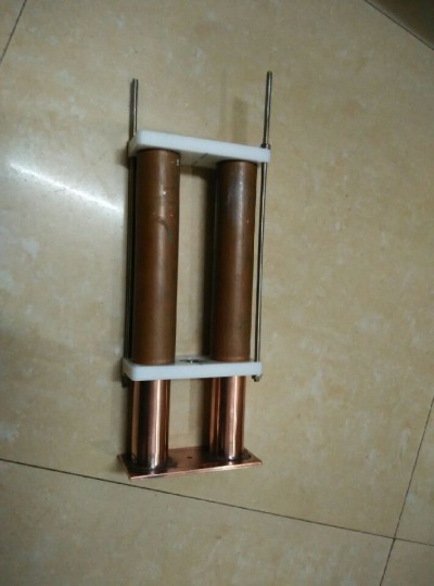

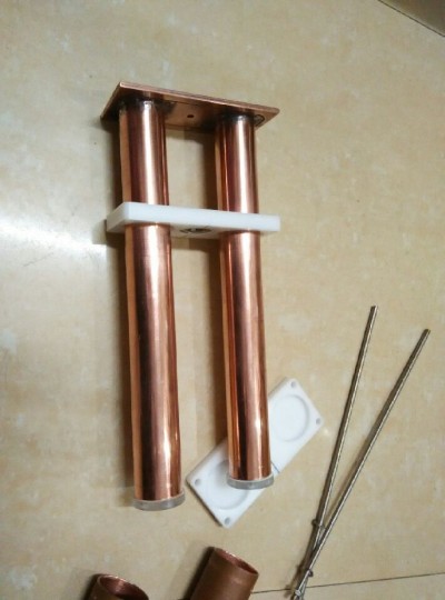

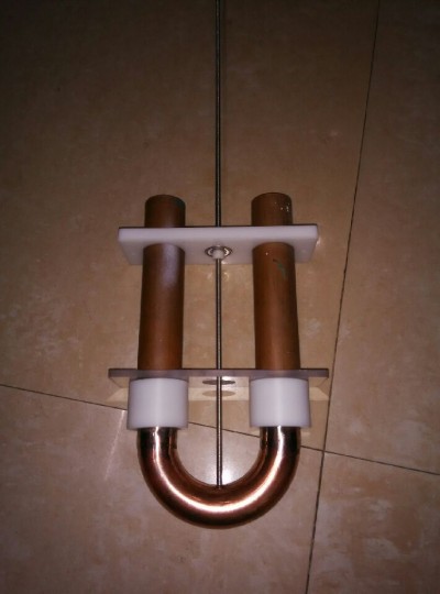

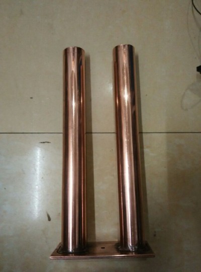

新的设计~
离线bg5tpb
92
只看该作者 48楼 发表于: 2014-12-02
铜板中间弄一个螺纹,这样才能和丝杆配合, 电机转动丝杆电容就能上下移动

只看该作者 49楼 发表于: 2014-12-02
回 weed 的帖子
weed:新的设计~[图片] (2014-12-02 08:45)
买个这样的电机装上就OK了。http://item.taobao.com/item.htm?spm=a230r.1.14.16.VJGpUg&id=17624621188&ns=1&abbucket=9#detail

太大了。 60电机

电机早就选好,控制机构也设计好。今晚回去组装~

高手,多上点照片,细节多点。看着就舒服,是HAM们的眼福。

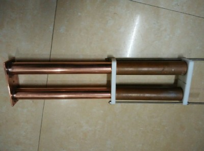

只看该作者 53楼 发表于: 2014-12-02

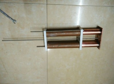

完成了8成!

楼上,根本不用,多费事,而且还没空气介质好

这个是空气介质的!看清楚点!

离线BG5EHX
4679
只看该作者 57楼 发表于: 2014-12-03

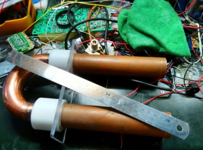

新的看到,是不是能做成多圈套的那种,这样体积可以小点?

只看该作者 59楼 发表于: 2014-12-03
回  57楼(BG5EHX)的帖子
第57楼BG5EHX于2014-12-03 08:52发表的:
做多圈的无法控制精度!但可以做多管的!
