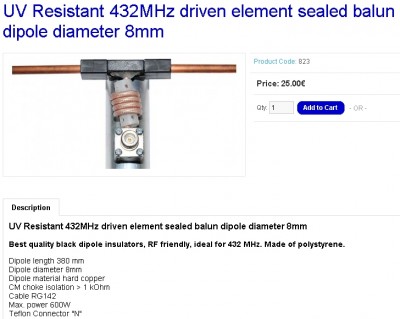

打一下岔,用同轴电缆制作巴伦必须用阻抗50欧的电缆么?谢谢。

如果不是有其它目的的话,就得用50欧的细电缆,不然50欧的馈线接巴伦里75欧的细电缆这里就存在一个阻抗不匹配了。用细电缆只不过是方便在小磁环上绕而已。
不过,巴伦是用在一段频率里的,比如短波7~30MHz,频率变化大,阻抗的虚部和实部也随频率在变化,有时候,75欧的细电缆也许也能用。并绕的漆包线(有粗有细)、拧在一起的电线也见有人用来绕过巴伦(这些线特性阻抗不见得等于50欧),这样的巴伦用仪器测试及实际使用效果也不错。巴伦并不是一个很精确的科学,天线、频率、环境变化大,天线杆高度不同导致天线的阻抗也不同,影响因素太多,要在懂理论的情况下跟据实际情况试用,适合自已的才是好的。

能讲解一下能为UV段八木天线所用的CHOCK巴伦么?网上这方面的信息几乎没有,要有也是用开路或闭路匹配线的。

UV段天线用的choke与短波用的choke巴伦没什么不同,只不过频率高就可少绕几圈,看下图这个用于432MHz天线的choke巴伦,图中的巴伦+八木天线的驱动单元要25欧元。432是U段的,注意,第一张图中的英文UV Resistant是指防紫外线,并不是指用在UV段。第二张图是用于V段的天线。点击看大图。
