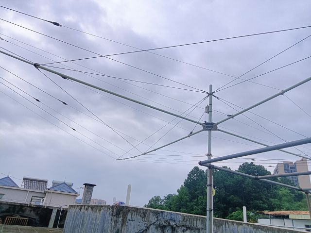

bh7gzk:我看完了你架设的这个SB蛛网天线,是效果不好还是什么其他原因就扔掉了呢?是否有基础原件制作过程,和装配全程的解说?能否分享一下 (2024-10-14 13:50)
因为信仰和风俗的关系,,我立杆是借了经幡的杆子竖的,没挨揍可能是因为花了钱买当地人的经幡。然后远征完了你打算拆经幡?你还打算下山么?
会员号42821,呼号BD4CRN  ex  BD4CR
离线42821
1622
只看该作者 21楼 发表于: 2024-10-14
回 bh7gzk 的帖子
六块多钱一个PVC管件{立体六通}灰色40mm做十字架
买一米40mm上水管,切4段。
淘宝上任公子玻璃钢打窝杆,10米那种,实际8米多,去掉尾节,正好套进去,前面去掉2节,和老板聊聊,不要其他附件,50多一点一根。
然后各种电线和风筝绳。
外加一个巴伦,估计成本也是3-400

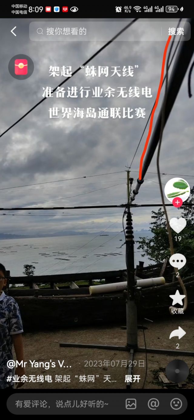

我当时考虑的就是不带回来的,一路上用,直到最后一站珠峰核心区,你可以搜一下BD4CR的抖音,有利用这半套SB做的三角loop,优点是快速架设。近景,可能可以看到点类似的细节。

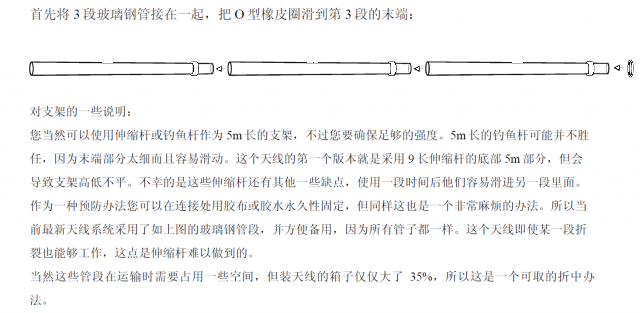

其实十字架的杆子我之前想法是弄玻璃钢的,但是一直没有寻到合适直径的尺寸,书上对于每节玻璃钢如何连接的描述也没说(我翻来覆去看了这本手册几遍,此处可能是本手册唯一一处我看完也搞不懂的地方了),我曾问过一些熟识的火腿朋友,均没有给出满意的回复,SB八木天线手册上是这样描述的(见下图)
期间我也问过一些做过此款SB八木天线的的火腿以及网上很少的火腿分享的资料,找到的是二种半方案:
一是使用拉伸式的玻璃钢打窝杆或鱼竿,在每节拉伸处使用一个抱箍给抱住,不让其往回退;(此种方案应该是绝大多数人的选择,其缺点手册中已经给出)
二是BA7NER(基哥)使用两节特别长的玻璃钢接在一起(见下图)
还有半个方案是在海岛上架设的SB八木天线,因无法联系到制作人询问详细情况,所以只能是半个方案,看图片这个玻璃杆两头一样粗细,而且是好多节接在一起,可能这个方案与手册中的是一致的,但不知是如何弄的,如有熟识的火腿朋友看到了,还请回帖告知(其图如下)

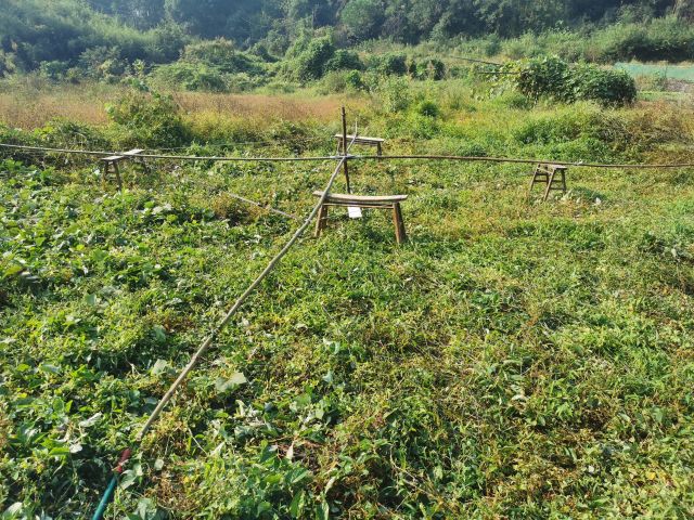

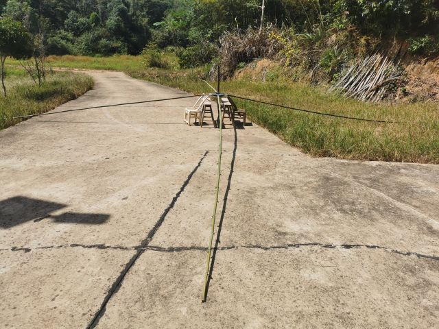

最终以上方案我都没用,由于我老家在湖南株洲的农村,生态环境良好,四周都生长着细长的毛竹,本次我因地制宜,弄出了第四种方案,砍了四根竹竿作为十字架的杆子,这种方案只能是在农村老家架设,由于竹竿太长,无法去实现野架,仗着农村空间大,于是找了一块空地进行了安装
结果安装的时候出现两个严重的问题:一是砍竹子的时候没太注意插孔的大小,感觉差不多就砍了,砍完才知道,大的塞不进,小的在里面打晃晃;二是居然坪里场地小了,5米处无法施展开,故此10月2日这天,重新砍了几根合适大小的竹子就就此停工了,亟待解决场地问题。

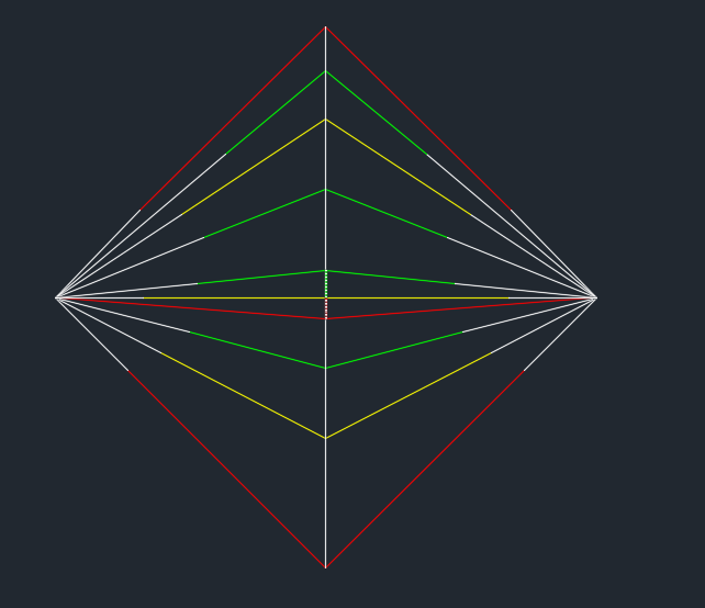

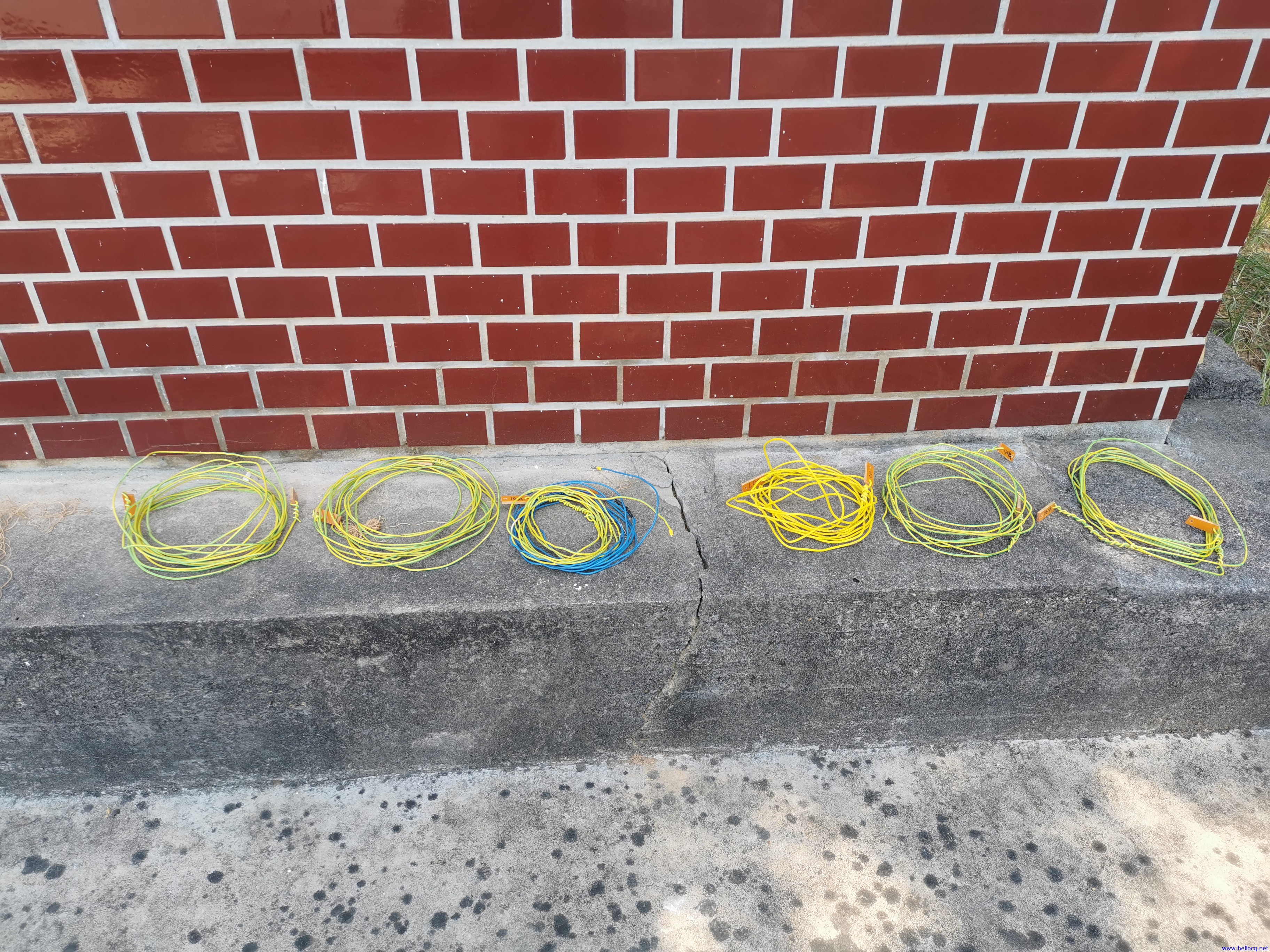

10月4日我对于场地还是没有头绪,但还是继续开工,拿出之前分析记录的尺寸和CAD图,开始制作振子以及分割捆绑绳子
此白板上面内容左侧为手册推荐尺寸,由于我使用的振子材质和粗细都和手册不一样,右边是我在搞不清楚缩短系数的情况下拍脑袋延长出来的尺寸,打算调试时通过天分确认馈电振子的缩短长度来计算系数,进而按比例调整反射和引向振子,这么做不知道对不对,还请各位火腿斧正
这是模拟了(20红-15黄-10绿米)三个波段的振子及绑绳的安装CAD画图,每个颜色代表不同的波段,画完这个图我对整个天线的振子安装也就基本了然于心了,后期要进行调试,我也能很快的测量想要的尺寸
这是制作完成的20米及15米波段的全套振子,由于现有的线已刚好用完,10米波没有制作

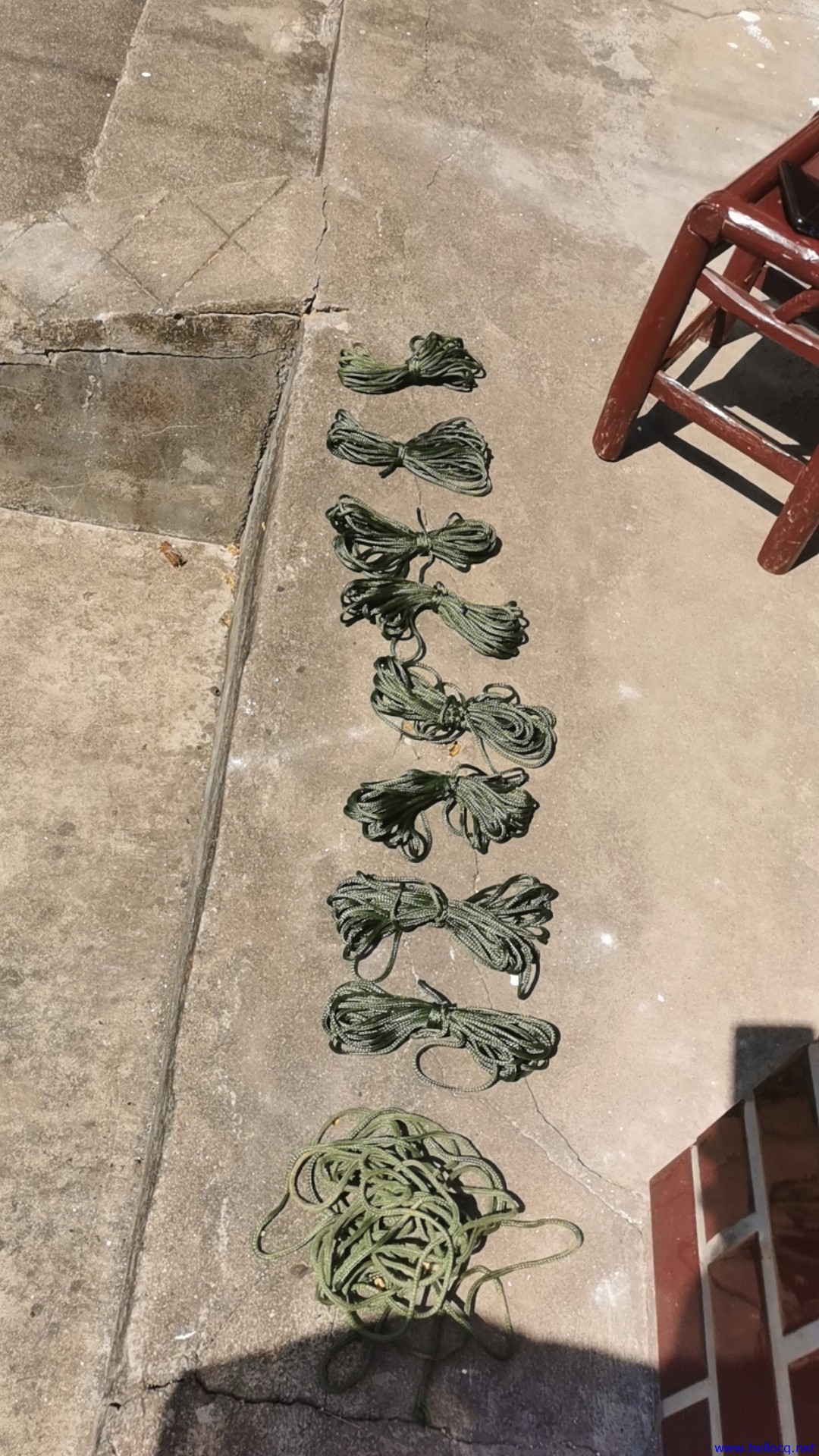

这是我在PDD购买的绳子,标称110米,结果我分了8段7米的后,就只剩下那点没捆的了,估计差了快一半,真是坑爹啊

终于在10月5日上午寻到了场地的方案,那就是开荒,把坪前长满杂草的田地给开荒了,开始架设
按照第一步先将每根杆子的3米位置使用一个卡箍,然后用绳子在卡箍处打结并进行捆绑连接,得到一个正方形框架,此处可以看到绳子是我四处搜罗过来的各种颜色
这是捆绑完上下两层共八根拉绳的架子

永远的FM:其实仿原版SB的性能多少都会比原版的差一点,不是做工精度问题,主要出在振子材料上。
原版使用一种德国品牌的铜包钢PE电线,防止长期架设时普通铜线拉伸变形问题。但这种线有他特定的缩 .. (2024-10-14 15:41)
这个我也考虑到了,我的振子均是使用了同一种线,每种我都弄长了一些,然后会依据馈电振子的尺寸匹配中心频率,重新计算缩短系数再次调整
OL67
TEL:幺发发陆拐叁幺幺幺唔叁
E-MAIL:bh7gzk@163.com
12220
只看该作者 28楼 发表于: 2024-10-15
回 bh7gzk 的帖子
bh7gzk:这个我也考虑到了,我的振子均是使用了同一种线,每种我都弄长了一些,然后会依据馈电振子的尺寸匹配中心频率,重新计算缩短系数再次调整 (2024-10-15 13:33)
我当时用镀银线做也考虑了重新计算缩短系数,最后所有振子都比原版短3-5cm,但实际做出来有几个波段驻波就是不太正常。
