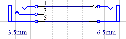

使用手键时,不能直接使用6.5mm转3.5mm的转接头,因为TRP-BOX的电键输入插座是为了适应扫拨键设计的,需要三个接点。
所以需要将手键的插头改为三芯的,如果是6.5mm三芯插头,则还需要使用转接头。
或者用两个插座转换一下,如下图。
