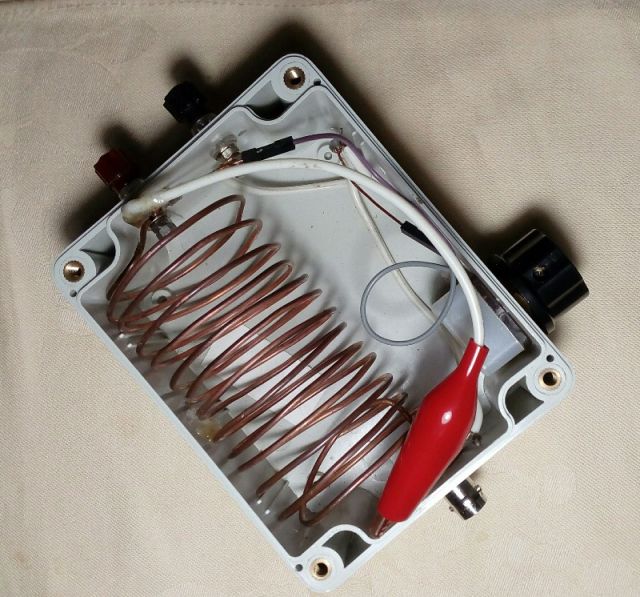

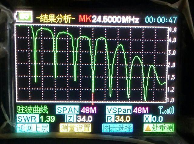

测量过,我的三角形斜拉LOOP天线。周长约47米。
用匹配器,可以谐振在7,14,21,28,50兆。
不能谐振在3.5兆。大概是,匹配器的电感线圈,电感量还不够大。
谐振在50.0兆的LOOP,
还有很多其它谐振频率点。
第一次见到。

bd4lb:测量过,我的三角形斜拉LOOP天线。周长约47米。
谐振在50.0兆的LOOP,
还有很多其它谐 .. (2019-09-05 12:54)
波膜电容承受多少功率?
呼号:BG6UA/方克魁 (BD6QOQ)
PS:谈理想谈人生也谈风月,不谈爱情。。。。。

在线bd4lb
3624
只看该作者 37楼 发表于: 2019-09-06
发射功率,最大是40瓦。
薄膜可调电容,正常使用。还没有出现问题。
也许,军品的薄膜电容质量好一些吧。
在线bd4lb
3624
只看该作者 38楼 发表于: 2019-09-06
这几天的通联测试,不理想。
在7.023MHz,
我能收听到的信号,呼叫对方,却听不见我的。
比端馈天线的发射效果,要差一些。
这是个问题。
