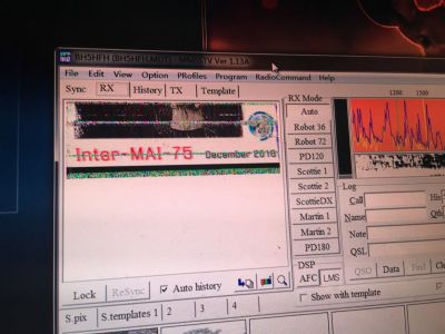

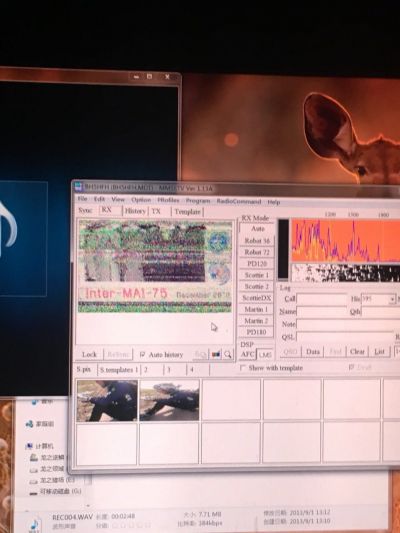

离线bh5hfh
43
只看该作者 32楼 发表于: 2016-12-10
8号因录音设备故障...只收到残缺图片..
今天不知因为天线故障还是什么原因...只能够收到杂波,但信号强度为9,非常困惑,而且软件设置与音量都是正确的
[ 此帖被bh5hfh在2016-12-10 00:59重新编辑 ]

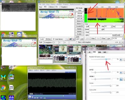

离线bm2caj
661
只看该作者 34楼 发表于: 2016-12-10
回 bh5hfh 的帖子
bh5hfh:
昨天因录音设备故障...只收到残缺图片..
BH5HFH  &  侯嘉俊 OM,
您的声卡输入音量太小,要调成如我图中箭头那个位准。
基本上,你有收到图像了。
73
[ 此帖被bm2caj在2016-12-10 00:31重新编辑 ]
