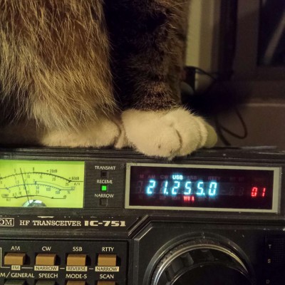

        这次比赛使用一台ICOM IC-751作为主力,一台KN-Q10A作为备用(751前几周坏过一次,怕半路扮禾...)。选择751的原因有二:第一是它带有指针式的多功能表头可以直观地监测功率、驻波、ALC、语音压缩度等数据(说人话就是好看),第二是它具有Q10A所不具备的语音压缩、监听、麦克风增益调节、带通调谐、陷波器之类的功能,加上简洁的(除了频率模式什么都没有的)屏幕,所有的功能都在面板旋钮按钮上,用起来很爽(其实还是好看)。虽然按照七刀的说法,都是进垃圾桶的家伙。不过嘛,聊胜于无,总比干瞪着别人玩要强一点。输入方面,麦克风采用森海塞尔PC230电脑麦克风,串了一只10K电阻,麦克风增益旋到三点钟的位置差不多刚好。为啥不用DAVIC CLARK耳机上的麦克风呢,一来是那个麦克风抗噪能力很强,于是说话音量也要提高,或者是把嘴唇贴在麦克风上,怎么样都很难受,所以在比赛前一天下单了一只森海尝尝鲜。至于耳机,PC230和原来那只DC航空耳机混着用。DC耳机不管是耳机还是麦克风都压缩得很厉害,话音很尖,在短波的背景噪音中相对更容易辨别。但是缺点就是听久了会累,因为同样噪音也被压得很尖锐。而PC230则相对柔和,而且也许是戴习惯了大耳机,轻巧的PC耳机戴在头上几乎感觉不到,也不夹耳朵,总的来说性价比挺高。顺便,麦克风抬起静音和另外一边单元上巨大的音量旋钮的设计很对我的口味。

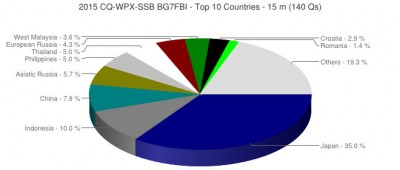

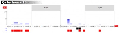

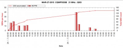

        两天总共操作了大约13个小时,除开最后一个QSO是半夜,其他都是白天。第一天频率上一片混乱,到处都是比赛电台,压根就没有落脚之处。好不容易找个空插进去,CQ了半天没来几个人就被隔壁的大台给赶跑了,索性整个波段来来回回跑着扫地,能通一个是一个,蚊子腿也是肉啊,更别提鸡肋了。第二天频率上人少了点,找了个舒服的地方占着坑当人肉复读机。倒也奇怪,天线东面挡得严严实实,隔壁的日本邻居倒是捧了不少场,通联最多的国家就是日本,占了QSO总数的35%。传说中的pile up...记忆中只有12年上广鹿岛和去年在BY5CD的时候出现过。现在这种情况,早就不痴心妄想了,能有人来捧场就不错了。

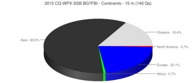

        看图说话,15米共计140个QSO中,亚洲电台数量占掉半壁江山,剩下的由欧洲和大洋洲(主要是印尼)瓜分,北美只有一个QSO,非洲一个QSO。至于东南方向....由于隔壁的那个破墙,南美白板是预料当中的结果。看大圆图的时候还心存一丝幻想,现在看来,彻底没戏。

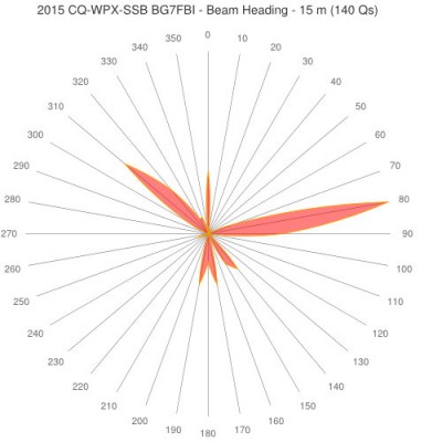

        看软件生成的波瓣方向图,天线的辐射方位倒是还不错,主波瓣集中在310度和80度,正好是欧洲和日本的方向,欧洲是预想中的效果,至于日本,应该是占了离得近的便宜。

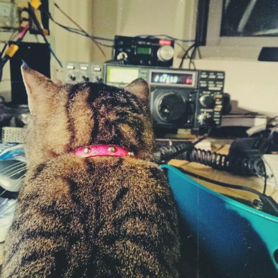

       单人组,OP是我和猫,我负责操作电台、录入日志,猫则负责卖萌、撒娇和捣乱。
       比赛的大部分时间里,一般是这样的:
       也有这样的:

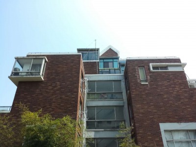

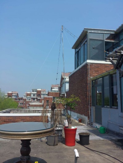

       这次比赛用的天线是一条陷波器缩短倒V。具体来说,就是淘宝上销量最大的、江西HAM制作的那个多波段dipole,高度距离屋顶平面6米不到,用了一条一寸镀锌水管当做支撑杆。天线可以工作在40-20-15-10米四个波段上。比赛前由于各种事情,一直没来得及弄这副天线。比赛的前一天花了一下午架设在三楼屋顶上。现在租住的屋子很讨厌,是一套联排别墅的最西边一间。隔壁人家在房顶上加高了两层违章建筑,导致我的东面被严严实实压住了。加上这个房子的脑残设计,天线距离隔壁楼面只有一米多,着实令人捉急。天线基本顺着屋子南北架设,从天上往下看,稍稍顺时针转了几度。基本上,南美方向彻底完蛋,日本离得近倒是无所谓,至于北美,恐怕希望也不大。这一点,在LOG中也有体现。除了东面最近的日本,东边只通到了一个美国电台,南美和澳大利亚根本听都听不见。其次架设的时候,天分上看到的数据一切正常,可是正式架好风绳拉好,接上电台一发射,哦豁,7兆谐振点在7150左右,14兆业余段内驻波2.5以上,一出业余段驻波立马下来,21兆在2左右浮动。28兆最搞笑,一刀未剪,谐振点居然跑到了29000附近......于是乎只剩下了7兆和21兆可用,考虑到7兆缩短了不少尺寸,而21兆是全尺寸,而且小功率使用驻波数据看起来很漂亮,也不用担心烧鸡,最终选择参加15米的QRP组别....模式选择RTTY,打开发射开关,功率扭到5W上下,驻波刚好1.5,再扭大一点,驻波表指针嗖嗖往上爬,只能老老实实QRP,这才有了此文标题:迫不得已的QRP.....
昨天晚上睡觉之前躺在床上想了想,估计是离墙面太近的原因。下周有空的时候再放倒下来仔细修剪一下,把底座再加强一些,离隔壁的墙再远一点为好。

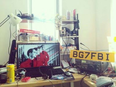

        操作间就是我的小窝,卧室+书房,一台电脑,一个借来的显示器,一套键盘鼠标,一套电台,一台自己做的山寨电源。具体的情况,请看图片。

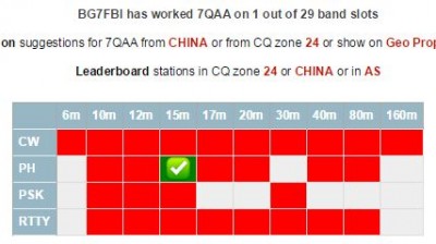

        这次比赛最难忘的,应该是最后一个QSO——非洲远征电台7QAA。周日讲了一晚上的单口相声讲得口干舌燥,跑去别的频率围观了一圈,基本都是通联过了的熟人。正准备关机睡觉的时候听见一个微弱的声音,仔细一听,呼号是7QAA。敲进N1MM,软件显示是非洲电台。在此之前非洲还是白板一片,没有确认的QSO。跑到QRZ.COM查了一下是一个远征电台,接受LOTW,一下来了精神。听了一会儿对方的声音从非常微弱到一般弱,感觉有戏,就开始对着麦克风一遍一遍地念着顺口溜。坚持了半个小时对面似乎根本没有想理我的意思,困到不行准备差不多睡觉的时候,对面的OP来了一句bravo germany again。来来回回好几个回合,终于搞到了序号并且成功地把序号送了过去,心满意足地睡觉去了。第二天查LOG,对方已经确认本次QSO,开心。

只看该作者 9楼 发表于: 2015-04-01
这房子 居然没塔

只看该作者 12楼 发表于: 2015-04-01
回 BA5DX 的帖子
BA5DX:
这房子 居然没塔[表情]
租的房子..不敢造次
我要是有闲钱买得起这么好的屋子还用着这么烂的天线,无颜面对湘沪两地父老乡亲隔壁邻居
