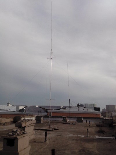

快到十一了 商业单位比较忙 所以还没有时间做口水QSO  等周一放假做通联测试 目前接收来看比倒V底噪小

投入的钱确实可以买付叶老师的正V绰绰有余了 现在还搞活动!我想主要是因为金属掉价。不过没玩过短波直立天线 也算是尝尝鲜吧!

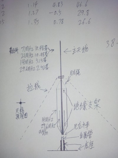

继续折腾 :奉上最初安装的手稿设计图  最初原本想会谐振的 结果找不到谐振点不知道为什么 可能是地网长度不对吧。前天所幸又上楼顶把复振子拆掉只留电气长度12米的主振子(AH-3说明的标准长度)结果是只有7兆和少数几个频率能调谐 其他一概调不下来 杯具了! 昨天再次找个哥们随我上房把底部的加感拆掉 装在了主振子5米多的位置就当是装饰或者电容加载吧!又觉得29兆2.5米的副振子好像基本不用 怕影响14兆的辐射全向度拆掉了, 原先是跟5。1米振子绑在一起的。最后把放在楼平面的地网全部悬空收工。经过跟本地BG2ASC的22.5米长斜拉天调天线对比辐射效果还是可以的 在14兆通了几个台  还有几个回我的 但是很微弱基本在噪声中 比以前的倒V强 呼叫很多遍可能才回我一遍,初步判断辐射仰角还是符合GP天线特性的。

已经被我拆了变成X天线了
