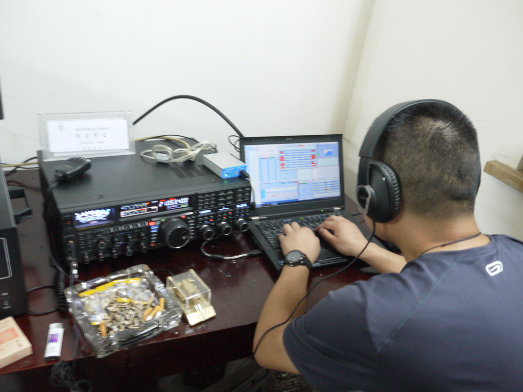

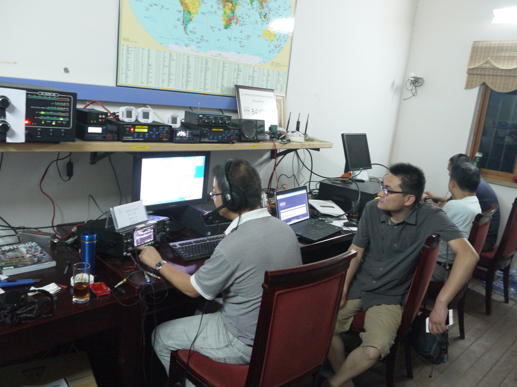

得知这次比赛,BI4SSB作为CRAC的总部台之一的B4HQ,我作为2012才申请到执照的新手,能有机会参与这种正式的代表国家比赛的设备保障,心情难免比较激动。比赛前,多次跟台长BD4TS和技术指导BA4TB沟通,并赶赴基地,提前做了一些硬件准备。
一、赛前准备:
比赛初期安排BY5CD团队的B5HQ承担主力,赶上9号超强台风直奔BY5CD基地而去,出于安全考虑,临时进行了任务调整,江阴BI4SSB团队分配到了40SSB15CW,这个方案比原定方案更有利于BI4SSB。说实在的,作为BI4SSB的设备民工,15CW我一点都不担心,因为基地有单独的性能非常好的15米八木,同时,这次比赛得到八重洲公司和周边HAM的大力支持,BH4SQE和八重洲公司提供了CW性能非常优越的FTDX5000电台和FTDX3000备用机,加上基地自有的IC7600,还有BI4QWQBH4TVU提供了2台备用的TS590BA4TB提供的SUNSDR2 PROBI4SSB基地自有的3MN2012功放和无锡无线电协会提供的JAA2013DX功放,以及BH4SCF提供的3MN2012备用功放,还有BG4TMC提供的滤波器,BD4CB还特地从上海送来了一套滤波器,电台硬件方面准备比较充足,足以保障比赛的正常进行。
赛前唯一担心的是40SSB,原有天线为一副D240八木,做CW勉强能满足要求,SSB确实不给力。因此,基地台长BD4TS安排紧急架设了4单元线八木作为备用天线,在台风的暴风雨中,勉强完成了线八木的架设,但振子由于巴伦和馈线的重量变成了正V形,虽冒雨半夜又增加了一根10米鱼竿支撑巴伦,但还是不在一个平面上,没能完全达到八木的效果,这是这次比赛最大的遗憾。
电脑方面,基地原有的台式机,经多次修整,已基本能稳定运行,整个比赛过程中未出现异常。加上自带的笔记本电脑,电脑方面基本正常。宽带网不稳定加上VPN服务器也不稳定,在联网方面吃了点亏,比赛中间扫地环节没有spots支持,变成了无辅助,只能全波段慢慢扫描,降低了QSO效率。
二、比赛情况:

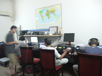

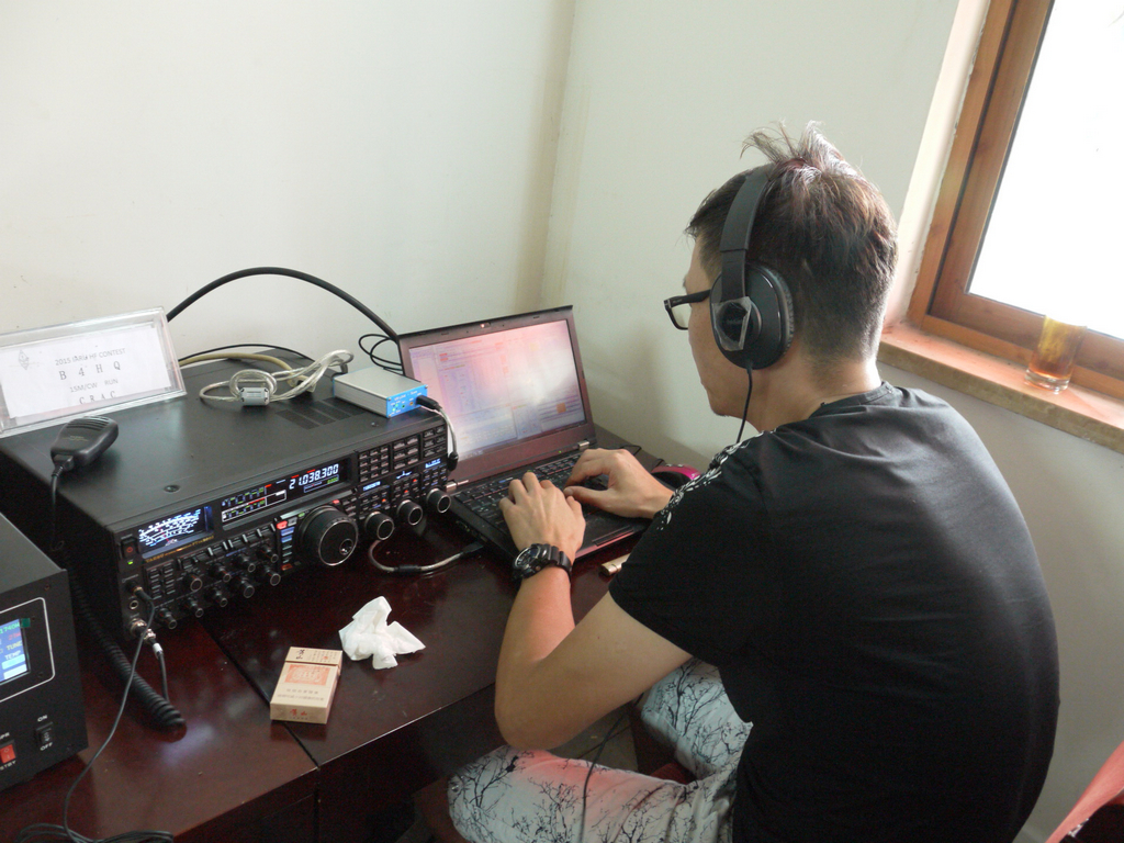

实际比赛开始后,15CW先用SUNSDR2 PRO作为主叫,配套的主叫笔记本是I3的,运算能力跟不上,多次出现不同步,遂马上用八重洲的FTDX5000替换为主叫,SSB方面进展正常,D240还算比较给力,配合IC7600,坚持到比赛结束。中间切换到新的线八木,虽然没能达到八木的性能,也尝试通到了BUVKW6W7的一些台。比赛中,作为主力的BA4TBBH4RQUBH4RRGBH4TVUBH4SCFBD4TS都相当给力,操作熟练,技术高超,作为支援的BH4TNQBH4SQE等也很给力,做好了全队的后勤支援。期间,我也抽空上机体验了一下40SSB,本来还想体验下15CW,但看到比赛全程CW就没有间隙,到比赛结束也没有机会,留下小小的遗憾。

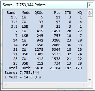

在传播不利并且国内参赛电台明显少于往年的情况下,经过B1HQB4HQB5HQB7HQ等总部台的不懈努力,这次比赛仍以775万多分的总成绩打破了2012年保持的HQ电台的国内纪录,为我国业余无线电运动作出了应有的贡献。
三、赛后体会:
作为设备民工,我主要谈谈设备保障方面的体会。
首次参与这类大型比赛,事先进行了一些准备,但由于缺乏经验,还是有很多不足。应该要提前做好备用方案,进行一次全系统的联网测试。
这次比赛被9号台风忽悠了一次,计划好的一些准备工作没来得及实施到位。
赛前计划好的IC7600升级被打乱,没来得及进行。
这次电脑的准备也略显仓促,我的I3笔记本带不动SUNSDR2 PRO,应该提前准备至少I5系列的高端电脑,后期现场有高端笔记本,但由于要重新安装系统和相应的软件,时间关系没有实施。这样,SUNSDR2 PRO强大的频谱功能没用上,所幸FTDX5000很给力,很好地完成了整个CW比赛。
天线方面的准备也不足,临时搭建的4单元线八木只能说勉勉强强能用,没有能达到事先优化好的设计参数,40SSB因此损失了一些QSO。备用的升降塔也没安装完成,15CW比赛期间没开辅助台。
在联网方面出现了一些意外,VPN单个测试还行,比赛期间因为VPN的不稳定,影响了一些数据的正常传递,虽说主要是大网的原因,但也说明我们的准备还是考虑不足,应该提前做好3G/4G的替代方案。
后勤方面,要感谢BD4TS的热情招待和安排,也要感谢BH4RQUBH4XAE等热情带来的当地特色菜,还下厨整了一大桌的美味佳肴。
整个比赛期间,很多HAM及家属都过来帮忙,在此谨代BI4SSB和台长BD4TS一并感谢大家的支持。
