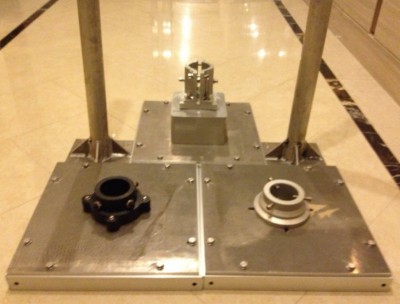

叶老师,四个主梁希望调整3mm孔距
300个螺丝 预紧后期加固调整长螺丝的话 至少500个拧紧点。
拧一次就要嘀咕一下的话 相信叶老师您也会变得不文明,我想我今天耐心很好还没发疯,下午继续。

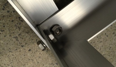

上图中螺丝只能这样斜的先拧进  而且是个个都碰头顶住的 不知道拧紧后会如何 下午再上顶楼搞。

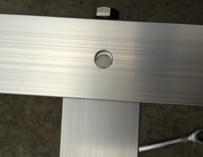

还有塔接联片四块 空都是图纸位置 没留出材料厚 孔距肯定对不上。叶老师请不要骂那个开孔的白痴

只看该作者 6楼 发表于: 2012-08-12
螺絲要反過來裝的!

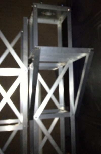

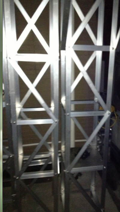

干活的家伙扳手类工具肯定是最好的货,HAM嘛这个不用去质疑。哈哈
两场18洞合计9小时,总算三节搞定。
螺丝长短,锁紧弹簧,垫片一个不少的Inside。
可谓是精益求进 安装误差估计最多也就1-2mm之间。

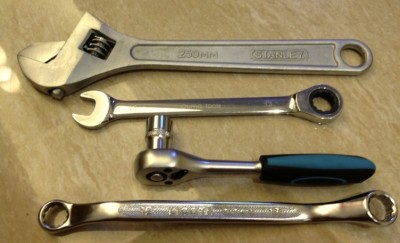

只看该作者 12楼 发表于: 2012-08-12
下面三把工具 余下的就是拇指和食指  今天中指来不及用 点鼠标有点痛

....... (2012-08-12 20:41)
我是用开口死扳加飞扳短套筒。你用了啥?

回 weed 的帖子
weed:螺絲要反過來裝的! (2012-08-12 15:35)
目的一样做法不同 感觉舒服就可以

只看该作者 16楼 发表于: 2012-08-12
回 42821 的帖子
42821:用枪转再通一下 (2012-08-12 22:11)
就差1MM

只看该作者 18楼 发表于: 2012-08-12
拧螺丝事个消耗体力的活,所以我用了珩架。简单,稳定。六米高度无视任何台风。

回 BD4CB 的帖子
BD4CB:拧螺丝事个消耗体力的活,所以我用了珩架。简单,稳定。六米高度无视任何台风。 (2012-08-12 23:31)
完全超收
还在想6米管如何插才是好
这次用了两轴承 间距离开坐台各2米和4米想顶上留出2米应该够了
