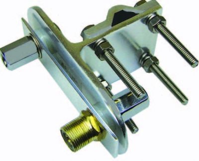

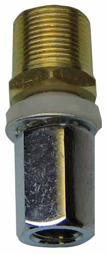

http://www.mfjenterprises.com/Product.php?productid=MFJ-347
这个玩DP不错,在家里用的话,拧拉杆天线,撑杆用鱼竿伸出去,不知大大是否有考虑做点这样小东西。
如果可以,这个也可以当八木的简易多用固定件
[ 此帖被BG6JJI在2015-09-28 12:43重新编辑 ]

只看该作者 6楼 发表于: 2015-09-28
http://www.mfjenterprises.com/Product.php?productid=MFJ-7748
或者是这个东西

回 BG6JJI 的帖子
BG6JJI:[图片]
....... (2015-09-28 12:58)
这应当只是个螺丝。 这样的话。 没有难度

离线BG6JJI
4952
只看该作者 9楼 发表于: 2015-09-28
回 BG5FCH 的帖子
BG5FCH:这应当只是个螺丝。 这样的话。 没有难度 (2015-09-28 14:29)
是的,不难。
螺丝里面是SL16的母头。
也没有图纸

离线BG5FCH
2574
只看该作者 15楼 发表于: 2015-09-29
回 BG6JJI 的帖子
BG6JJI:是的,不难。
螺丝里面是SL16的母头。
也没有图纸
(2015-09-28 14:40)
sl16最难是内部那根芯子不好加工。第二是镀金或者镀银难以制作 ,
很多地方标配的SL16座(母座)并不好用。 曾经在做过另类的SL16座。 用在其他特定设备上使用
如果真的是SL16 的标准。图纸到是没必要。可以推演出来。 。

离线BG6JJI
4952
只看该作者 18楼 发表于: 2015-09-29
回 BG5FCH 的帖子
BG5FCH:sl16最难是内部那根芯子不好加工。第二是镀金或者镀银难以制作 ,
如果真的是SL16 的标准。图纸到是 .. (2015-09-29 05:09)
是的,就是那个芯不好加工,其实再简单一点,能加工那个尼龙或赛钢的法兰垫圈也可以,直接用长螺帽配螺钉固定,然后旁边装个M座就可以了

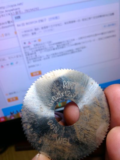

2574
只看该作者 19楼 发表于: 2015-09-29
回 BG6JJI 的帖子
BG6JJI:
那好吧。 我再说说这个芯把。
这个芯的外形也好加工。6mm的铜棒就可以加工出来 。这根内芯中的内孔是4mm直径打孔既可以
到这一步还都算顺利加工完毕。 整体也就出现了。
而最难的是 。这个内孔的开槽,甚至我都买了0.3mm厚的铣刀片几十元一片 ,但加工出来的东西总是不尽人意 。
在我现有的设备下。我认为我目前是没办法加工出和商品一样的SL16来。
至少 我的去做一些夹具 ,才可以做出能过眼的东西来。
附带铣刀片
